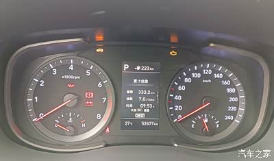

爱车ix35目前开了52677公里,这张照片是之前去海边露营时拍的,那次露营之旅也在之家论坛里分享过。

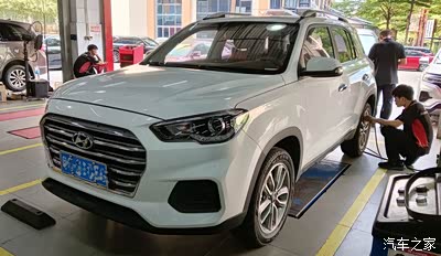

保养时拍的,52677公里,此时车外温度27度,广州这两天下雨,凉快了一点,前几天那真的是热。
从上次保养开始我就没去4s店保养了,去家附近的某虎养车保养,这一次也是去的这家某虎店保养。

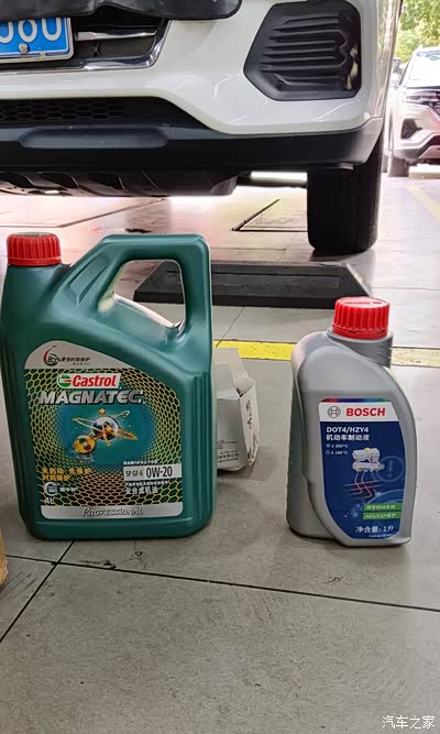

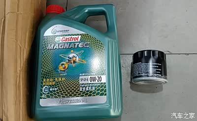

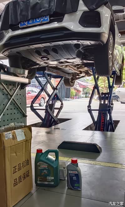

前五次保养都是加的5w30机油,这一次呢,我决定加一次好一点点的机油--嘉实多0w20全合成机油。之前在之家论坛发过保养贴子后有车友建议我换0w20机油,他说这个机油好用,噪音小,动力更足,油耗会更低!我保养完后跑了几十公里,感觉噪音确实是小了一点,但动力和油耗并没有多大改变,等后面的日子开车时再去对比吧。

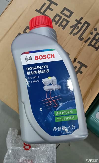

这第六次保养还有另一个保养项目,那就是更换刹车油。说明书上写着四万公里要更换刹车油,上次四万六千公里保养时我没有更换,当时开车并没有感觉刹车效果下降,又为了省钱,所以没有更换刹车油。这一次五万二千多公里就给它更换了,毕竟刹车关系到行车安全,再省钱也不能不换了!刹车油选择博世的DOT4,这种刹车油适合大部分的家用车。

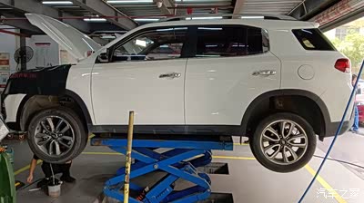

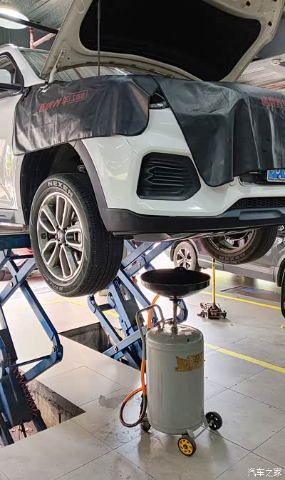

爱车在放旧机油

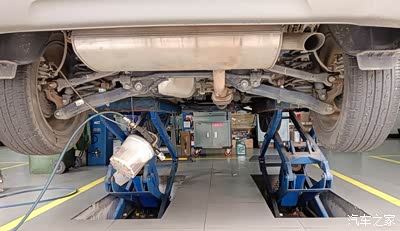

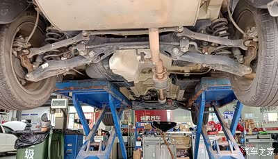

趁放旧机油时自己看了一下爱车的底盘状况,有好些零部件已经生锈了,这车当时指导价降下来后就开始减配了,用料不怎么样。
刹车盘生锈越来越明显了,现代这款车现在的用料确实差

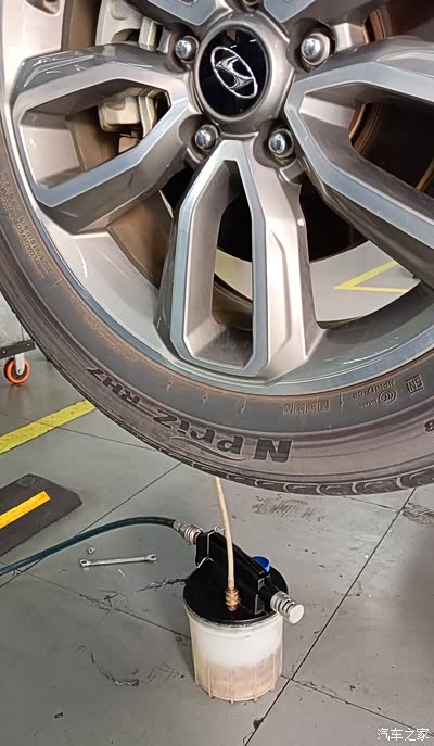

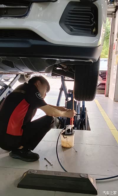

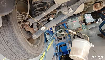

师傅在更换前轮刹车油
更换刹车油就是用这个东西抽出旧的刹车油,然后加注新的刹车油,一个轮胎一个轮胎的抽
抽完前轮刹车油后抽后轮的刹车油

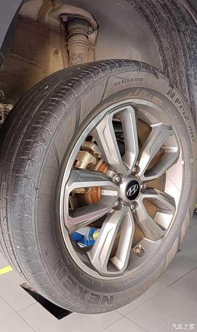

近距离的观看一下后轮底盘的生锈情况,有几个零部件生锈很严重了,这种情况下不知还能开多久?需要更换吗?有老司机来解答一下不?

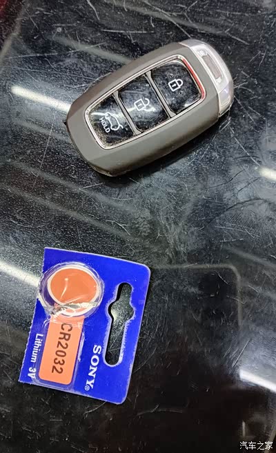

保养完成后加入他们店的粉丝群还可以免费更换车钥匙电池,不加群的话换个电池要15元呢

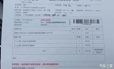

看一下这次保养的工时费
最后来总结一下这第六次52677公里的保养用时和花费:网上购买的刹车油35元,全合成机油230元,送的机油滤芯,更换一颗发动机底壳放油螺丝9元,换机油工时费39元,换刹车油工时费109元,这次保养用时一个半小时,总共花费422元!
