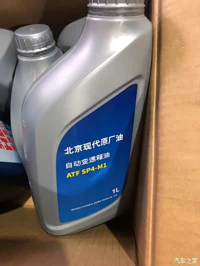

删除 推荐精华 置顶 取消置顶 关闭回复 打开回复 推荐编辑 楼主禁言 移动帖子 重置头像 操作记录 六安车友1907400 0浏览 · 2024-06-08 12:57· 发布于安徽 请问各位大佬,18款ix35,保养手册搞丢了,能不能发一下看看,不知道要不要更换变速箱油。另外18年8月上牌,6.6万公里,未出险,大概能卖多少钱? 举报 打开汽车之家 阅读体验更好 全部回复 只看楼主 六安车友1907400 楼主 关禁闭 已屏蔽 0 2024-06-08 13:03 来自安徽 回复 沙发 举报 删除 取消删除 禁言 重置头像 牛牛真的很牛 关禁闭 已屏蔽 北京现代ix35 0 这款箱子有两个选择。选择一:每5-6万公里重力换油一次,用原厂油最好,或者途虎美孚atf660(活动页面229包安装)。选择二:一直不管,坏了换新。 2024-06-08 14:08 来自四川 回复 板凳 屏蔽此人 举报 删除 取消删除 禁言 重置头像 细菌7现代 关禁闭 已屏蔽 0 18款ix35,6万多公里在4S店重力换变速箱油,5瓶自动变速箱油,共500多元(免工时费)。 2024-06-12 09:42 来自江苏 回复 地板 屏蔽此人 举报 删除 取消删除 禁言 重置头像 鬼见愁119 关禁闭 已屏蔽 北京现代ix35 0 可以换了,有循环换和重力换 2024-06-12 10:59 来自安徽 回复 屏蔽此人 举报 删除 取消删除 禁言 重置头像 还想在主楼增加内容?点击续写主楼内容 登录 参与更多互动 发表回复 打开App,查看更多评论 首 页 上一页 下一页 末 页 跳 转 取 消 还想在主楼增加内容?点击续写主楼内容 登录 参与更多互动 系统故障 发表回复 图片最多上传9张 微信好友 微信朋友圈 新浪微博 QQ好友 QQ空间 取消 相关推荐 加载中
