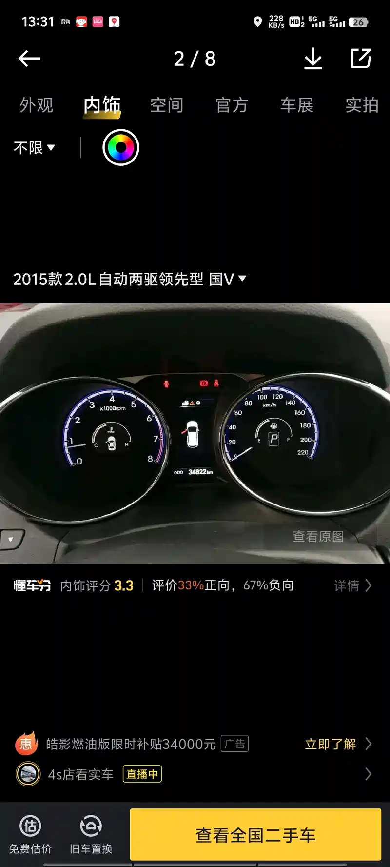

最早跟ix35结缘在2018年读初中的时候,那个时间朋友家有辆ix35,感觉外观还可以,就关注了一下这个车,当时点进去看了15款领先型,知道了有TFT超级仪表盘的存在。去年提了一辆15款智能型,车开多了总感觉没有TFT超级仪表盘有科技,于是下单买了一个
TFT超级仪表盘

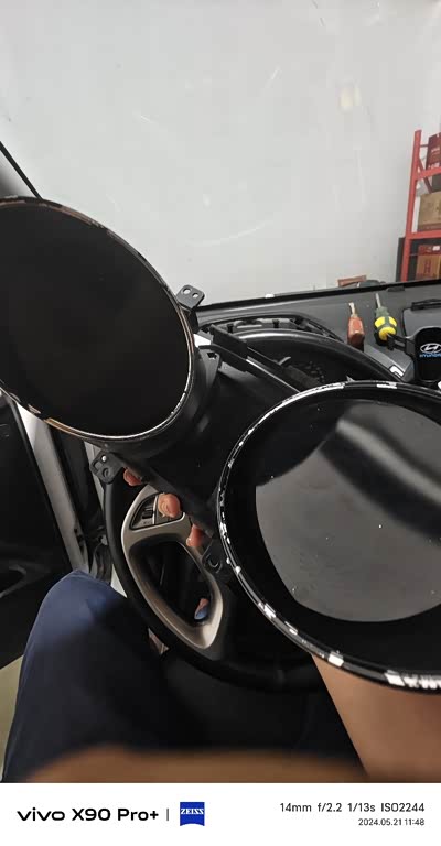

由于仪表盘和仪表盘左侧的面板是一套的,网上找到过面板仪表盘同时售卖的卖家,奈何马爸爸不给花呗额度啊,于是在京东上淘了一个二手拆车件。面板问了本地的北京现代授权售后,发现这个面板只要50(闲鱼上卖350-450),但是全国缺货😓,没办法,先装仪表盘吧

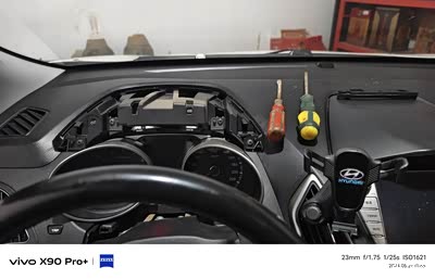

自己动手,丰衣足食

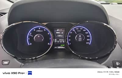

没记录安装的过程,这是装好后

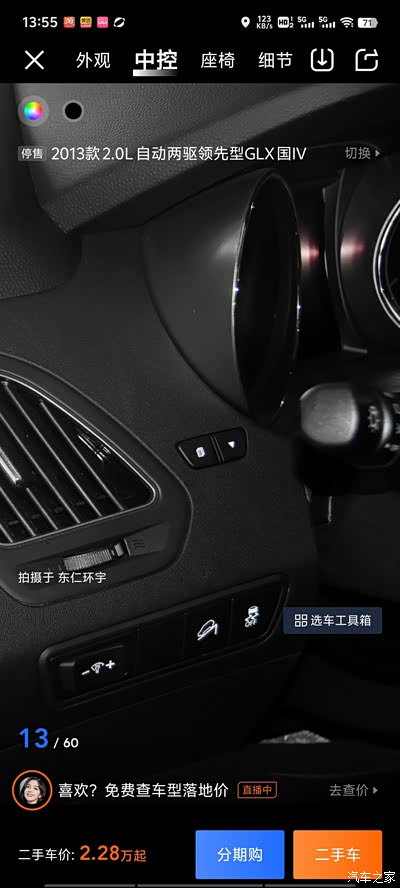

仪表盘左侧有一个按钮,这个是以前红针仪表的面板,不换面板的话,只能页面切换,无法看到更多信息
领先型的面板
不过,这个仪表是真的有科技感,现在就是静静的等面板什么时候有货了

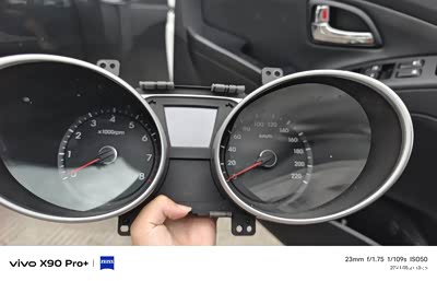

光荣退役
