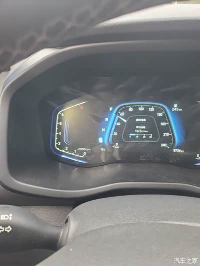

档位直接显示

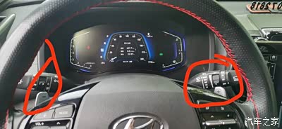

拨片一上逼格立马提高

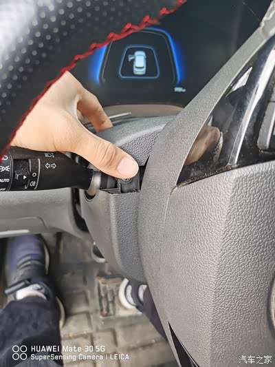

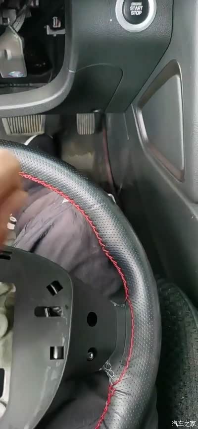

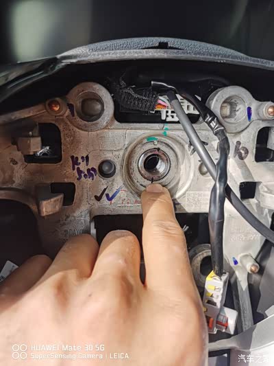

自己动手先拆方向盘下面这个壳子,都是卡扣的一掰就开
掰开之后能看见上面有两颗螺丝,下面还有一颗,螺丝拿掉下半部分壳子就可以拿下了。

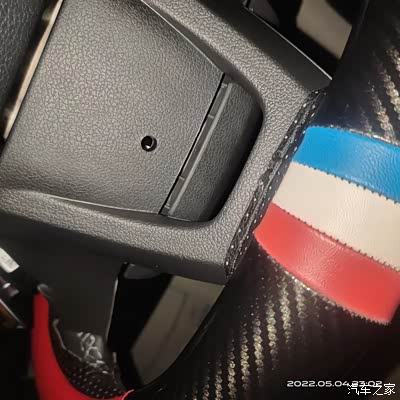

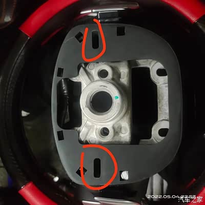

最好是先把电瓶负极电断了,理论上气囊开启条件是车辆启动,安全带,时速30公里以上,为了保险还是把电断了,然后方向盘找好角度,把图片上??着的孔漏出来,用螺丝刀往里捅,里面是气囊的卡簧。这两个图片是群里一个哥们贡献的
上面两个捅准了能感觉到气囊向上移动了,然后再捅这个圆孔气囊就拿出来了,

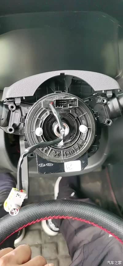

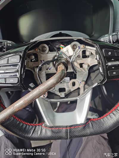

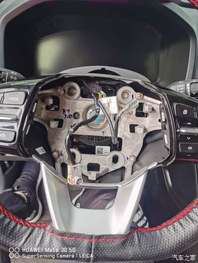

拿出来里面有两个插头需要拔掉,一个气囊插头,一个喇叭插头,
就是这两个插头

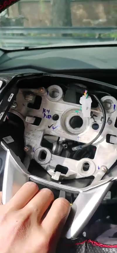

准备一把21的套筒扳手,卸轮胎的也是21的套筒理论应该能拆这个方向盘我没试,我手里正好有21套筒就没在后备箱拿。
拆完螺丝最后自己用记号笔做个标记,安完拨片按照标记位置按回方向盘肯定错不了。

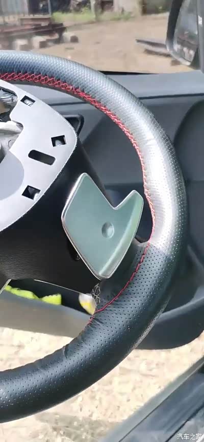

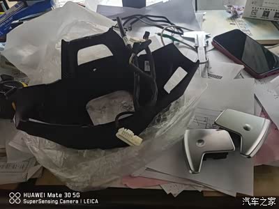

拆掉后面这个壳子,换上买拨片带的新壳子,如果没买壳子可以自己用刀割两个洞,
我买的是一套的,带壳子
装上的效果

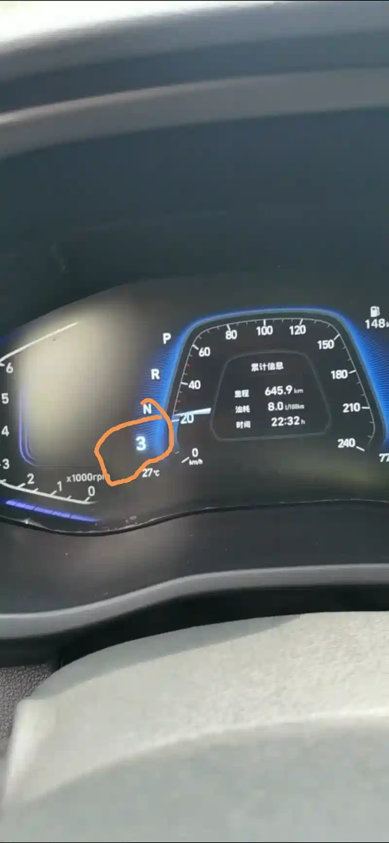

其实35变速箱没减配掉手自一体的功能,变速箱和电脑版都支持手动模式,只是介入模块取消了,买一对拨片就可以了
和1.4t的操作应该是一样的
按一下拨片+或-就手动介入
按住+或-三秒退出手动模式
改装清单
就这一堆一块

那个气囊拿不下来,我捅了眼没反应。z z

请问自动D档模式下 仪表盘显示几档吗?
