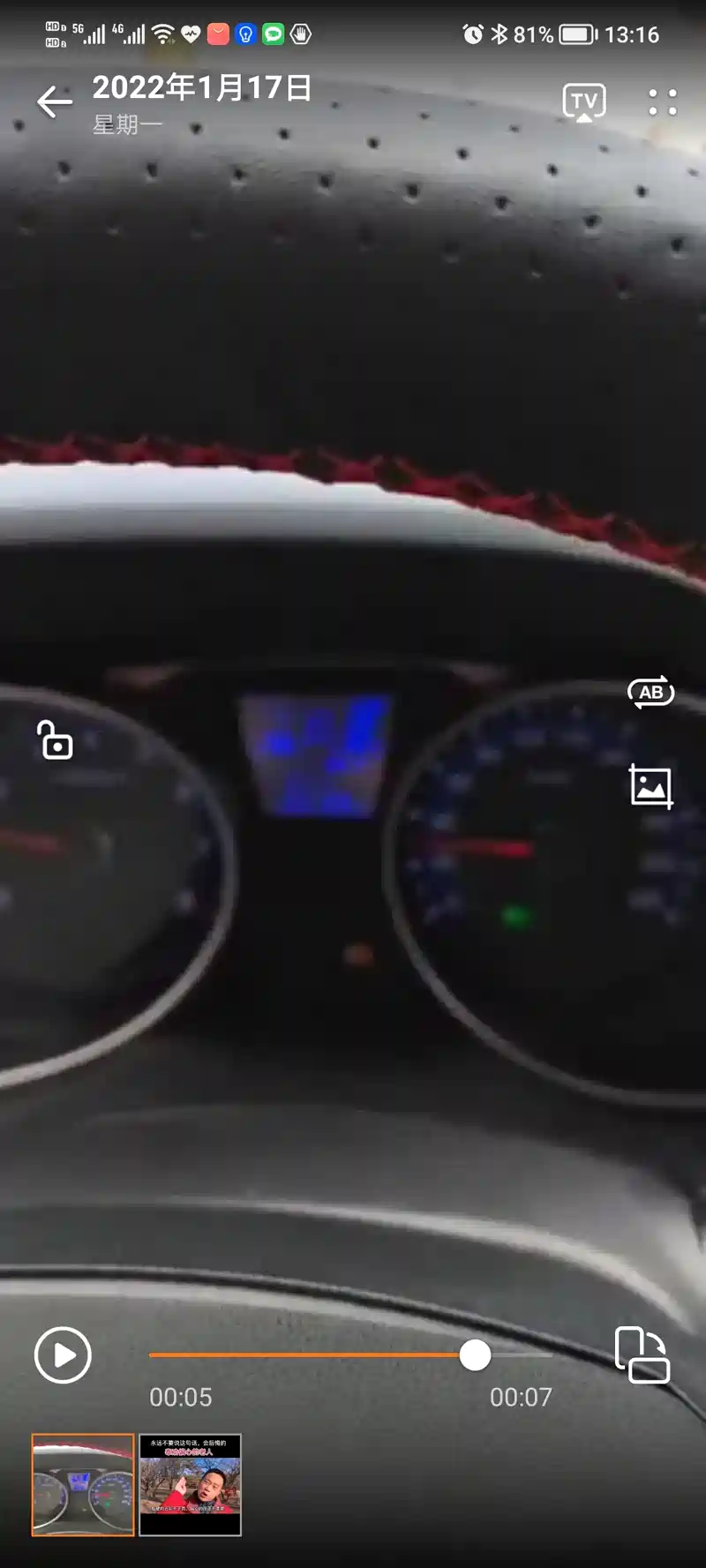

前些天保养的时候,4S店的小姐姐要我做一个大宝剑。我只换了个机油。结果回家第二天就居烈抖动。发动机亮黄灯了。。吓得我马上开到4S店。
师傅进行检测火花塞有问题。火花塞换了。节气门清洗了。这里还有一个小插曲。换好了这些还是不行。原来是火花塞线圈有一个坏了。仓库没货。这可急坏了我。。万能的4S店马上从另一个店给我调了一个过来。。
