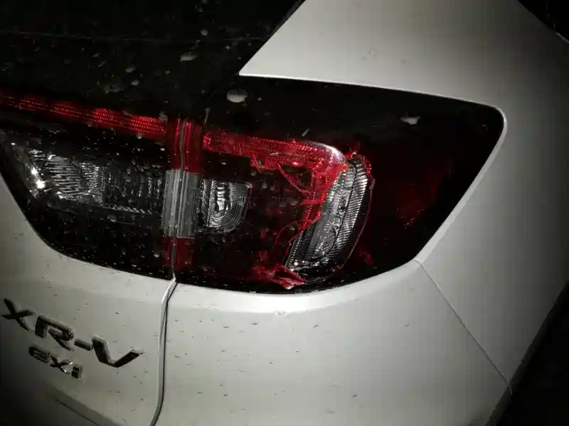

尾灯昨天跟别人碰了,尾灯烂了,
喏,就这个地方
还有下面那里,一开始交警来了我们只看了下面,最后才发现尾灯也碎了
车才不到一万公里,心疼??
工薪阶层,天天搬砖,想省个钱,能不能自己更换,求大神告知

尾灯灯罩破了不可以单独更换尾灯灯罩的,只能是更换尾灯总成了,一个是到4S店去更换尾灯总成价格在600左右,如果到汽配城去换副厂件价格在300以内

taobao,应该能找到,分体的AB灯,单独买一个就成,回来自己装,不算费劲

来来,大多数应该情况之下里应该是考虑更换这个尾灯的总成吧,这样的话基本上都是这样,贵一点。

可以的,就是的整个总成啊,价格不便宜噢。楼主可以再咨询一下你们版主

自己换很容易的,某宝买一个右侧刹车灯总成就可以,里面的示宽灯是LED的不用管,刹车灯和转向灯是P21的可以拆下来备用,接线都是对插口拔下来就可以,固定螺丝是8号。
