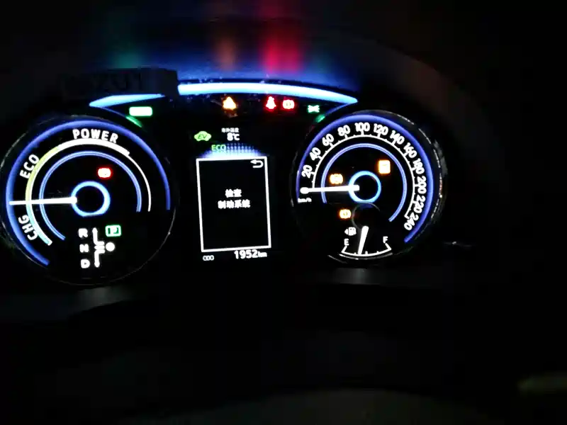

卡罗拉双擎精英版提车行驶两千公里出现故障!怎么解决?急急急!

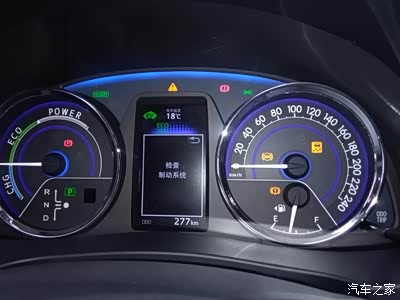

与我的情况非常相似,如下图。就是在车辆行驶过程中,无意间车辆自动启动了ABS防抱死系统和ESP车身稳定系统,仪表显示黄灯亮,无法消失,且重新启动后也无法恢复。我是提车3天后出现这种情况,随即与4S店联系,本要求我开车去店刷机,恢复显示。但因工作原因,没有及时去,但车辆在第二天的行车中,自动恢复,黄灯消失。大概十天后,有出现过同样的情况,也是隔日后自动恢复的。所以,遇此情况,无需紧张,不影响正常驾驶,等待或观察时日后,应该会自动恢复,如若不行,再行检测。
菜单里面有个恢复默认值 建议试试 死机 我碰到过一次 后来有个习惯就是 踩刹车 启动 这样比较好点

去了4S 店,检查了一下!说是制动总泵故障!可能是操作不当的原因,解除故障码,就OK了!

电脑检查是制动总泵故障,但看看没问题!可能是操作不当的原因,解除故障码就好了!

双擎好像很容易跳出ESP灯啊,一个颠簸就出来了,不过会恢复
家里锐志好几年才出现一次跳灯,还都是因为油门踩猛了
新蜡烛伯爵 关禁闭 已屏蔽
根据师傅说,能用OBD电脑检测消除的故障都是偶发性故障,不一定是真的有故障。而清除故障码后仍然跳出故障提示的,则需要仔细检查了。
