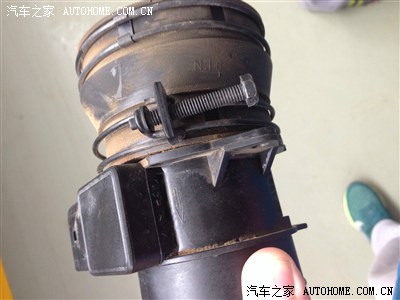

         第二天,也就是今天我去了4s店,师傅用电脑一测说是空气流量传感器坏了
就是这个东西
连着发动机和空气滤芯的东西
问师傅,师傅说这个东西要1000多块,我郁闷了,刚准备给钱,师傅说我车子在保,可以索赔,于是就给我换了个新的
装上以后,再用电脑一搞,上面的代码就没有了,师傅说,第一次遇到我这种才开没几天空气流量传感器就坏的,郁闷。。。
装好以后,出去试了试车,发现加速什么的都正常了。
