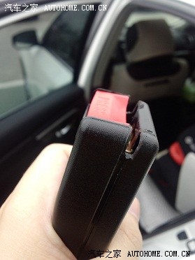

6月9日中午,我开去4S店,跟他们售后负责人商量了一下,考虑到安全带的公口只差2、3毫米就可以插进延长带的母口,决定在不影响安全使用的前提下将延长带的母口磨个豁口,磨完一试,解决!
加工后的母口见下图:
