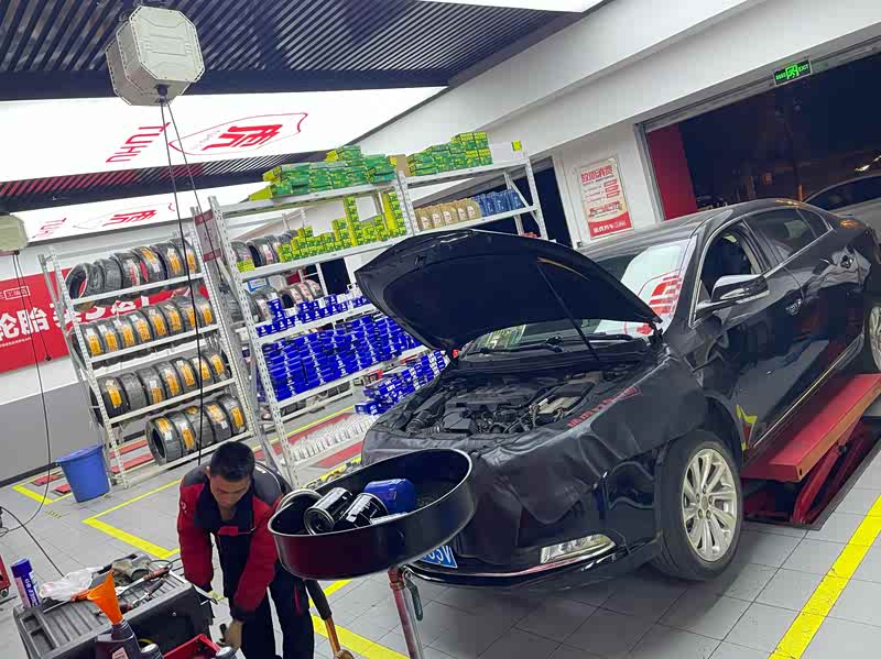

我的13款君越2.4豪华,搭载通用二代半6AT变速箱,到现在已经快13万公里了。
之前驾驶时偶尔会感觉换挡顿挫、加速发沉,于是今年双十一,选择在途虎进行同步换变速箱油和机油的双保养。

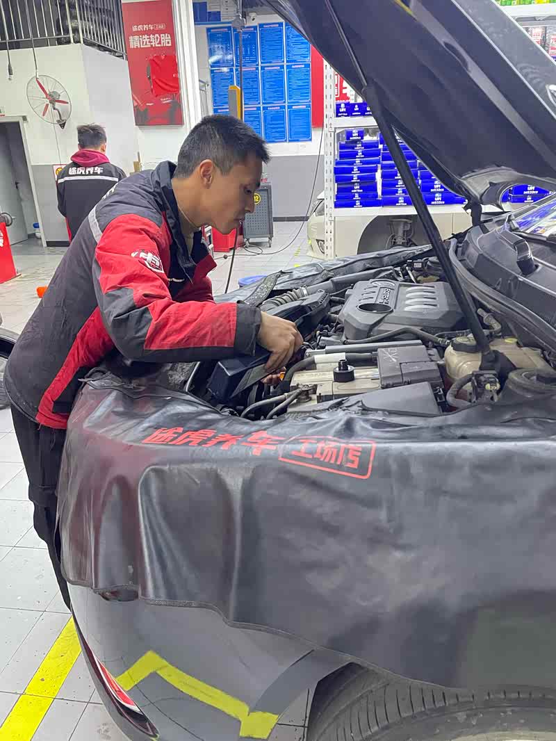

途虎门店的操作流程专业透明,师傅的经验也很丰富,值得信赖。

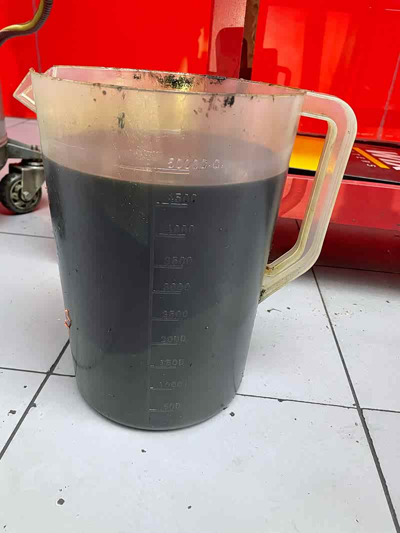

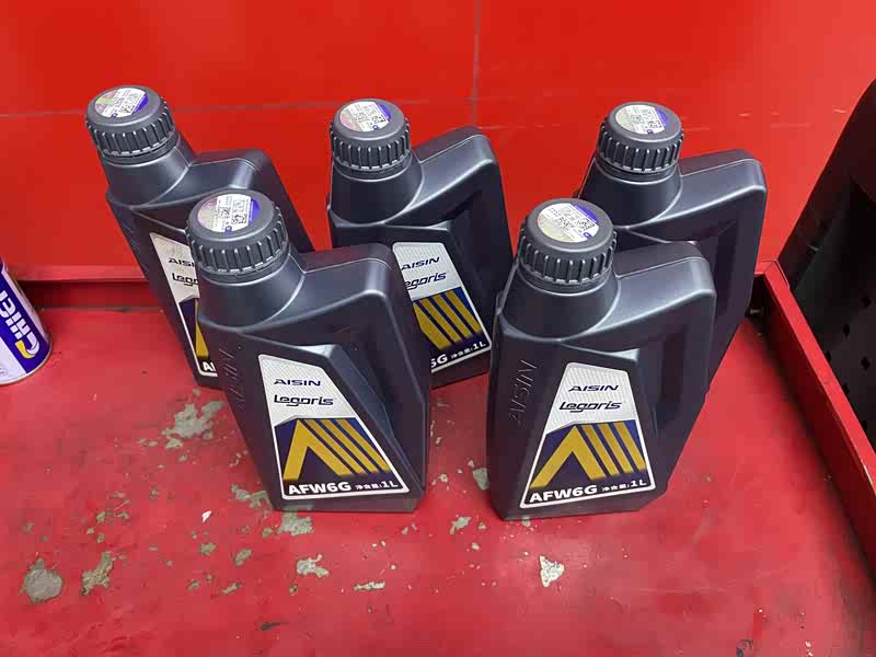

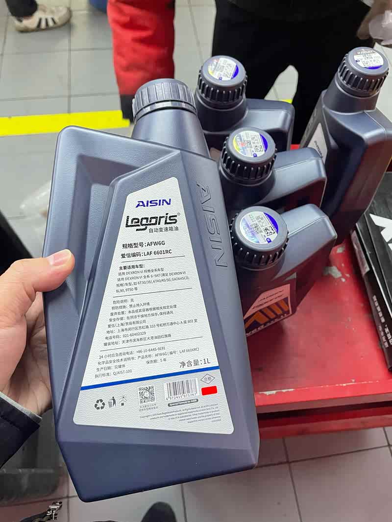

这次选用的是爱信AFW6G变速箱油和霍尼韦尔H MAX机油。变速箱换油过程采用重力换油法,这款变速箱不敢用循环机。变速箱油重力放了很久,一直到缓慢的往下滴才停,放出旧油约4.8升,颜色已经非常黑了,感觉还有些碎屑,之前换过一次油,但已经记不清时间了。放干净之后把5升新油全部加进了变速箱,最后通过溢油孔将油位调整至标准位置。

这可能与爱信AFW6G的高抗剪切性、良好的低温流动性有关,也可能是霍尼韦尔机油的润滑性能提升了发动机工况。这次保养产生的变化很明显,是以往只换机油没有的,目前的改善我很满意,(之前换过壳牌高效动力银壳,也换过美版黑嘉),后续效果还需长期观察。
