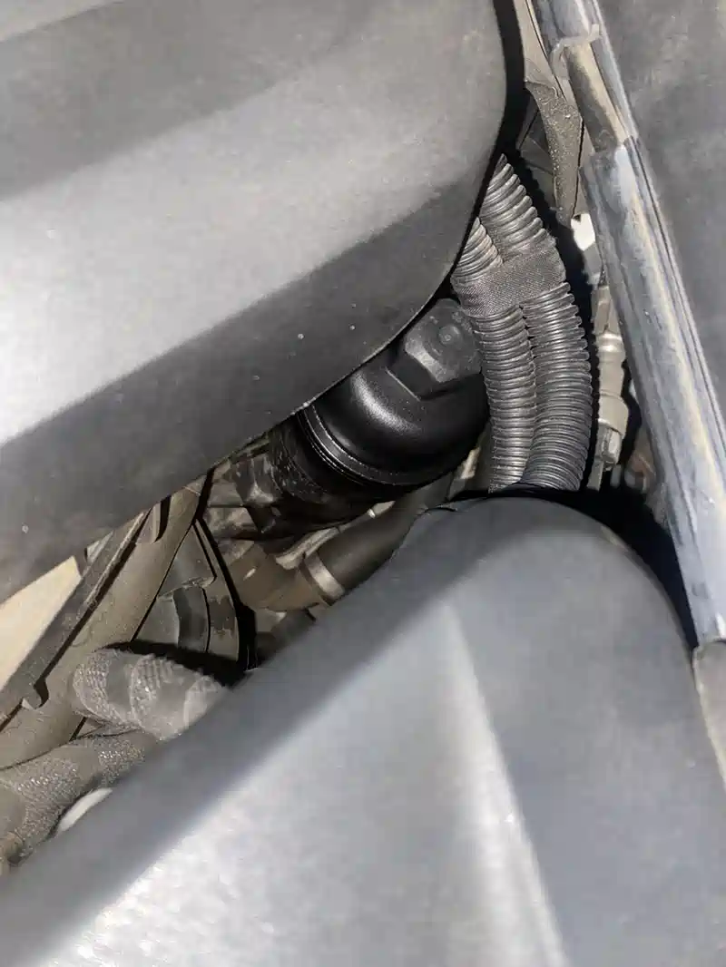

问 发动机机油格顶端有油渍,是机油加多了还是另有原因? 删除 推荐精华 置顶 取消置顶 关闭回复 打开回复 推荐编辑 楼主禁言 移动帖子 重置头像 操作记录 德州车友1595593 0浏览 · 2025-01-17 16:25· 发布于山东 各位大佬看一下,上次保养回来没有注意,今天打开发动机看到了机油格顶端有轻微的油渍,不知道这是否发动机机油量加的太多了,还是其他什么原因导致的? 举报 打开汽车之家 阅读体验更好 相关问题 更多 问开3系腰疼,怎么解决 0回答 问摄像头不自动切换? 0回答 问330LI落地价 0回答 问关于更换轮胎的问题! 0回答 问这是避震渗油还是漏油 0回答 问购车求助帖 0回答 全部回复 只看楼主 汽车之家黄师傅 关禁闭 已屏蔽 你好像你这个机油格儿在接缝那儿处可能有油渍。有可能是更换胶圈儿的时候在上面涂抹油了,再有一个就是密封不严。得需要重新更换滤芯儿,然后把胶芯换掉再做清洗。 2025-01-17 16:41 来自辽宁 回复 沙发 屏蔽此人 举报 删除 取消删除 禁言 重置头像 共有条对话 > 我开凌渡来的 关禁闭 已屏蔽 艾瑞泽5 这个因素很多呀,可能是机油加多,机油添加过多会使润滑系统压力增大,导致机油从机油格等密封处渗出。也可能是未拧紧,保养更换机油格时,若没有按规定力矩拧紧,会使机油格与底座密封不严,导致机油渗出。 2025-01-17 16:42 来自山东 回复 板凳 屏蔽此人 举报 删除 取消删除 禁言 重置头像 共有条对话 > xidongdong 关禁闭 已屏蔽 马自达3星骋 先用泡沫清洁剂清洁一下,干后拍照,过段时间再拍照对比 2025-01-17 16:55 来自广东 回复 地板 屏蔽此人 举报 删除 取消删除 禁言 重置头像 共有条对话 > 闪光银GG 关禁闭 已屏蔽 是不是没拧紧?或者里面的小密封圈有点失效? 2025-01-17 22:15 来自广西 回复 屏蔽此人 举报 删除 取消删除 禁言 重置头像 共有条对话 > 润笔笙花 关禁闭 已屏蔽 宝马3系 会不会是密封圈失效了,还是检查下比较好 2025-01-18 05:44 来自湖南 回复 屏蔽此人 举报 删除 取消删除 禁言 重置头像 共有条对话 > MBRS漫步人生 关禁闭 已屏蔽 宝骏E100 发动机机油格顶端有油渍的原因可能包括机油加多、密封不严、密封件老化等多种因素。具体来说:机油加多:当机油加注超过发动机所需的正常水平时,多余的机油可能会从机油格等密封处渗出,导致机油格顶端出现油渍。密封不严:如果机油格或其底座的密封圈老化或损坏,或者更换机油格时未按规定力矩拧紧,都会导致密封不严,机油从缝隙中渗出12。密封件老化:随着车辆使用时间的增长,发动机内部的密封件(如油封)可能会老化或损坏,导致机油泄漏。曲轴箱通风系统故障:曲轴箱通风系统(PCV系统)负责控制发动机内部的气体循环,如果该系统出现故障,可能会导致机油被强制推出,从而在机油格顶端形成油迹。解决方法:检查机油量:首先检查机油量是否过多,如果是,则排出多余的机油。更换密封件:检查并更换老化的密封圈和密封件,确保密封良好。维修通风系统:定期检查和维护曲轴箱通风系统,确保其正常工作。专业维修:如果问题复杂或自己无法解决,建议及时联系专业的汽车维修服务进行检查和维修,以确保发动机的健康运行 2025-01-18 09:19 来自河南 回复 屏蔽此人 举报 删除 取消删除 禁言 重置头像 共有条对话 > 今晚打老虎LHB 关禁闭 已屏蔽 宝马3系 回去找4S店清洁干净再观察,每次更换机滤密封圈都会更换的,即便是机油加多了也不会是这里渗出来,多半是机油加注口有油气渗出,这种情况不应该的。去找4S店 2025-01-18 09:38 来自江苏 回复 屏蔽此人 举报 删除 取消删除 禁言 重置头像 共有条对话 > 还想在主楼增加内容?点击续写主楼内容 登录 参与更多互动 发表回复 打开App,查看更多评论 首 页 上一页 下一页 末 页 跳 转 取 消 还想在主楼增加内容?点击续写主楼内容 登录 参与更多互动 系统故障 发表回复 图片最多上传9张 微信好友 微信朋友圈 新浪微博 QQ好友 QQ空间 取消 相关推荐 加载中
