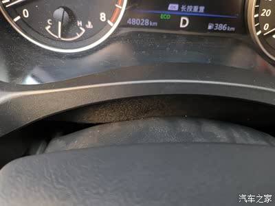

方向盘柱这一块今天才发现是一块烂海绵,脱胶了,又给粘回去了,真的是太垃圾了
