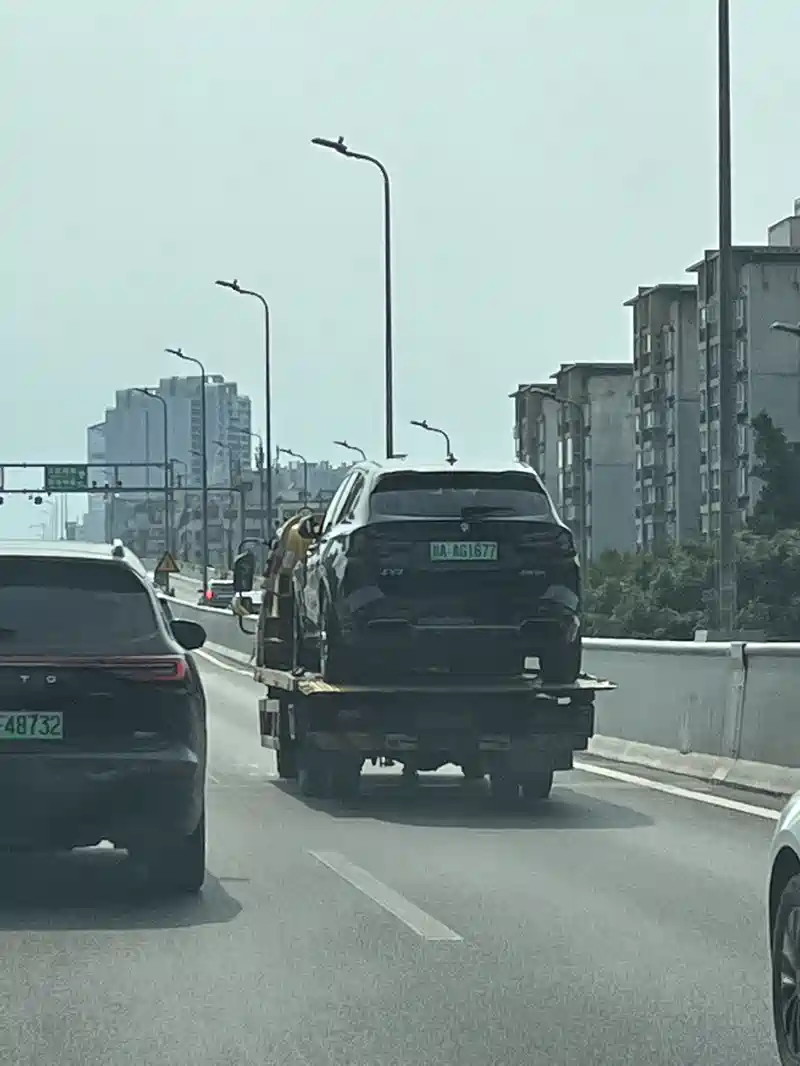

插混高速失速车型多是国产1.5l小发动机拉大车的容易出现 看了一个资料 教大家如何避免高速失速
首先是发动机的功率和发电机效率 这个是先天的 没法改变 本田2.0发动机匹配Crv 是合理的不像某迪用1.5小排量、另外一个会引发失速的原因是电池 特别是馈电状态下 由于电池一致性差 会引发电量断崖式下降 大动力请求下 电机反而会退出工作 此时容易失速 最简单的办法就是要经常校正电池 锂电池最少一个月要充满一次 铁锂电池一周要充满一次 很多人为了保护电池只充到80或者90是不完全正确的 偶尔需要充满 crv 目前各种路况跑了 去过3千多海拔地区馈电下长上坡 会比较吃力发动机吼的也凶 其他路况都比较给力 crv基本没有失速案例 但还是要记得偶尔充满电校正电池避免电池问题引发失速
