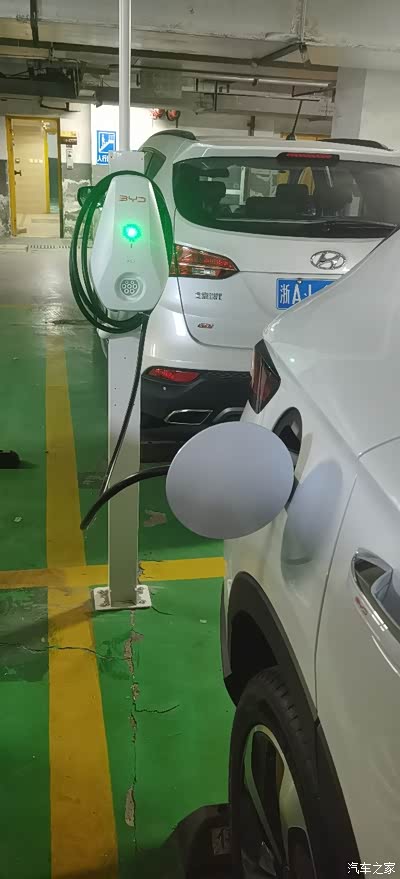

在使用随车充充电的时候,要求插座接地线,想问一下安装过充电桩的车友,安装充电桩需要接地线吗?方便的话,可以拍个充电桩的照片不?
