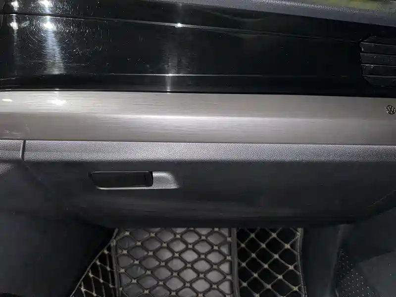

1-打开您尊贵的宝来储物箱
高情商:这事简单啊,而且自己换更仔细,可以收拾得很干净
低情商:穷,山穷水尽的穷。
用到的工具:有手就行。
好一点的空调滤芯也就几十百来块钱,觉得合适就换,2w公里不嫌少,4w公里不嫌多,至于吹空调有异味,那属实是有点脏了,找某宝某东选个喜欢的适配款,开整:
1-打开您尊贵的宝来储物箱

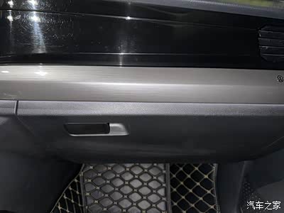

副驾侧手套箱/储物箱
1-打开您尊贵的宝来储物箱

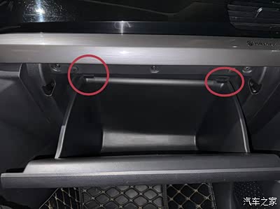

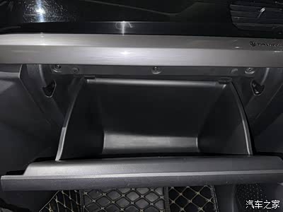

2-揭开副驾储物箱:轻抬两个卡扣储物箱就脱落了(图中红圈就是2个卡扣的位子)

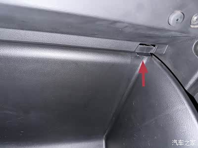

两个卡扣,有个塑料片,往上抬一下,储物箱就脱落了
来个特写:抬一下箭头所指的塑料片,就揭开储备箱了(左右各一个)

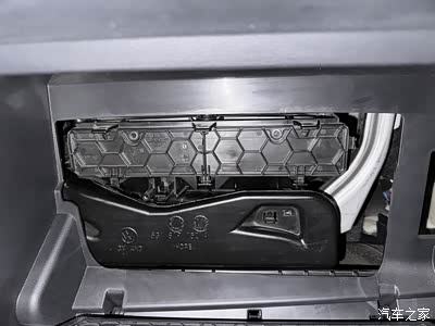

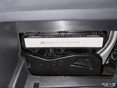

揭开储物箱之后,看到的就是空调滤芯的盖板。
映入眼帘的是空调滤芯盖板
3-打开空调滤芯盖板。

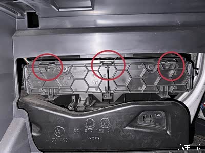

盖板上有三个卡扣,肉眼可见每个卡扣有两个塑料片贴合,用手轻轻往下压两个塑料片中的下面一个,卡扣就解开了,把3个卡扣都解开,空调滤芯盖板就可以取下来了。放到一旁先,免得不小心把盖板弄坏了。
4-直接抽出旧的滤芯【注意:提前记录好原滤芯的摆放位置,避免新装的滤芯放置错误】

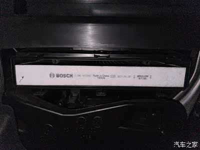

取掉盖板之后的样子,把旧的滤芯直接拿出来
注意旧滤芯的放置方向,免得装错方向,当然滤芯上也有印刷好的方向标记,不要紧张。

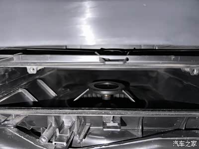

5-清理空调滤芯仓的污渍灰尘【看吧,自己更换的好处来了吧】
取出旧滤芯后的空仓室的样子。可以看到里面有些灰尘,强迫症的我,用酒精湿纸简单清理了一下,这也是自己更换的好处之一----就是更仔细的清理。

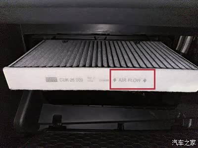

6-把新滤芯按正确的方向插入滤芯仓,塞到底。
滤芯上有印刷的方向标记,箭头方向朝下放入(与原有方向 一致)
旧滤芯方向供参考

8-把您尊贵的副驾储物箱直接上抬合上,送回到关闭的样子,整个空调滤芯的更换就算完成了。
合上储物箱,储物箱卡扣直接就锁止了,更换完成。

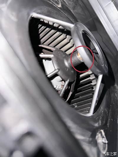

1空滤仓下面的风扇固定螺丝生锈了,这正常么?
【写在后面】
这个生锈正常么?有老司机解答下么?
