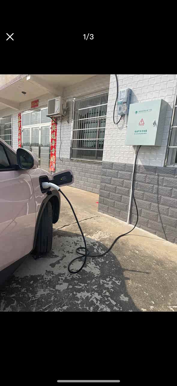

自建房比亚迪充电桩安装教程 1️⃣下载电网app申请电表,建议另外装一个电表,如果跟家里的电表一起用,可能会导致跳闸,而且电量用超,电费会增加‼️ 2️⃣找到用电报装,选择充电桩用电,点击办理,接下来就选择居民自用桩,最后填写资料提交申请。注意⚠️的是自建房要写一份安装充电桩情况申请书去村委或者街道办盖章,盖完章了上传电网app,提交申请。 3️⃣申请完电表后,去比亚迪王朝网或者海洋网app申请家桩服务,填写资料,提交申请。 4️⃣电表审核通过后,会有供电所的工作人员给你打电话,告诉你大概什么时候上门安装电表。陆续的,比亚迪的工作人员也会给你打电话,让你加微信进群对接,电表安装完成后,告诉他们,他们再派师傅上门安装充电桩。 5️⃣第二天供电所的就来勘测有没有条件安装电表,我家位置是足够的,所以很快就给我安装上电表了!大概安装一个小时这样 6️⃣安装完成电表后,联系比亚迪工作人员,工作人员回复的是三天内上门安装,结果我当天晚上就接到师傅的电话说第二天下午可以过来安装,所以效率还是很高的。⚠️充电桩是刷卡使用的,不用担心别人偷电哈。
