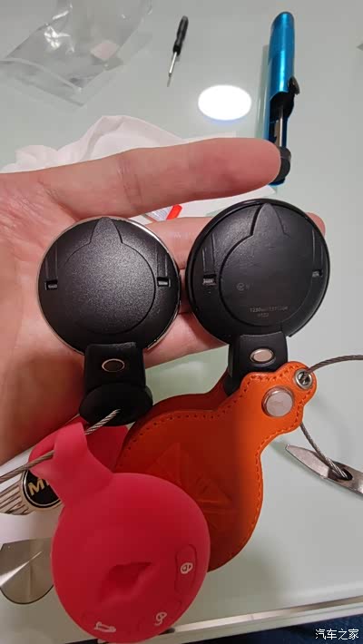

研究了一下,老款R55R56这几款的老钥匙都是一体的,不像其他车型的钥匙可以很方便就把里面的纽扣电池拆出来更换。这个必须是要暴力破解遥控钥匙的锁体,原来旧的钥匙壳就报废了,所以更换电池的同时也需要更换钥匙外壳。(这真是个脑残的设计,在这里鄙视一下这个钥匙的设计师)
某宝先提前把要更换的钥匙外壳和电池提前买好。钥匙外壳找了一家评价和价格都很不错的下单,确实拿到手后很满意,没有失望。电池是松下的VL2020,买180度的焊脚就行。

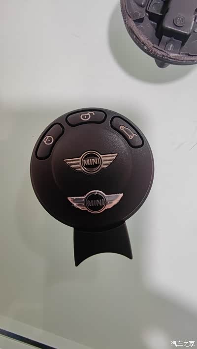

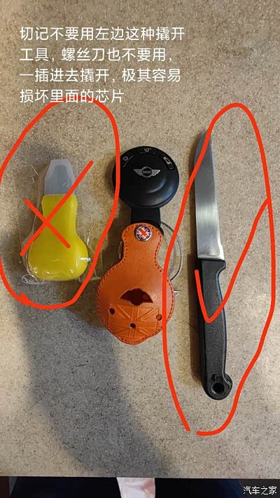

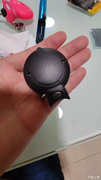

东西到齐以后开始动手。首先是暴力拆解钥匙,这一步非常非常关键,如果自认没信心自己更换的就可以不用往下看了。看了网上很多失败的案例,有把手弄受伤的。有把手弄伤和钥匙芯片同时整报废。也有单独把钥匙芯片损坏后,钥匙彻底报废,不得不去4s花几大千重新配一条新钥匙的,所以各位操作之前一定要三思啊。我分析了一下,造成拆解失败的根本原因是网上介绍的方法和工具都是错误的,包括售卖钥匙外壳的卖家,他们提供的拆解工具,就已经注定是拆解失败的。

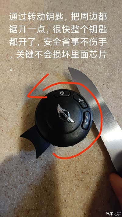

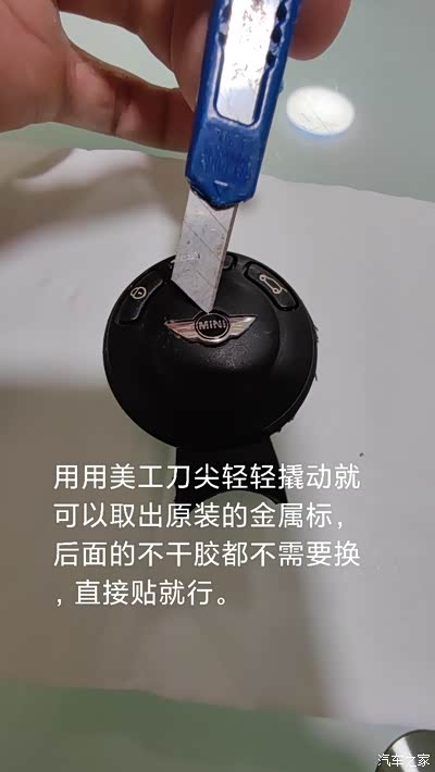

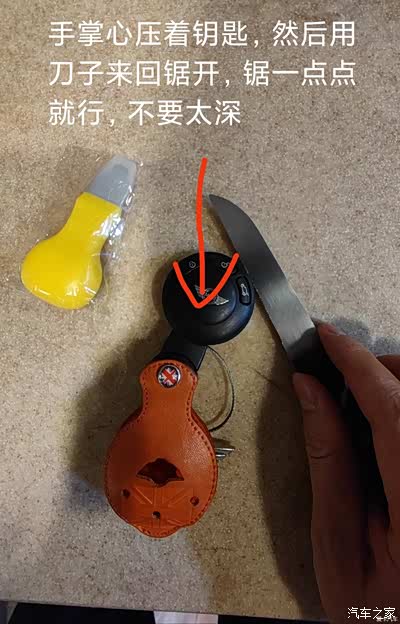

正确的办法是找一把不用很锋利带锯齿的小刀锯开。首先把钥匙的银色外圈撬开,这个原装的撬开后基本会断,不用担心,因为新的钥匙外壳有配新的。然后用手掌心压住钥匙,用小刀在边缘来回锯,转动钥匙来回锯一圈,很快就弄开了,安全不伤手,关键是不伤里面的芯片才是重要啊。

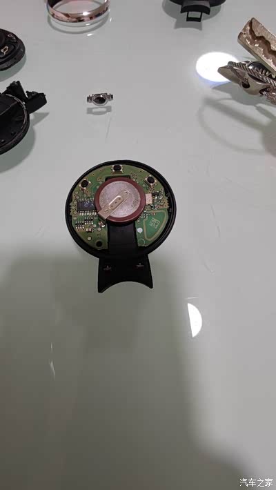

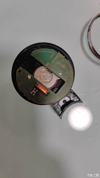

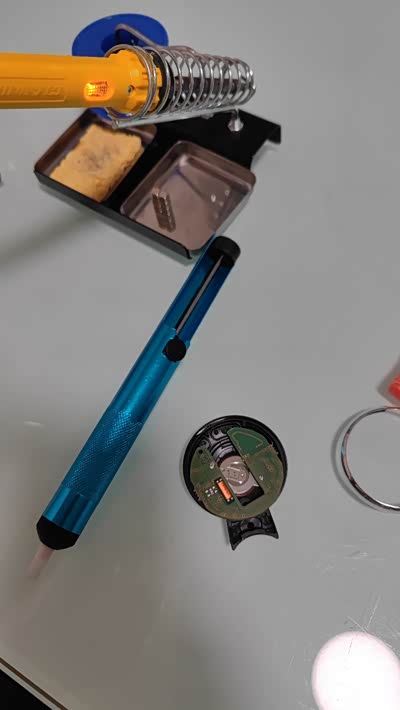

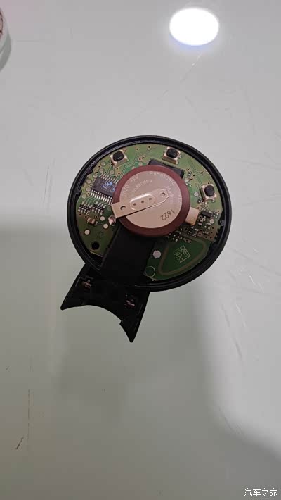

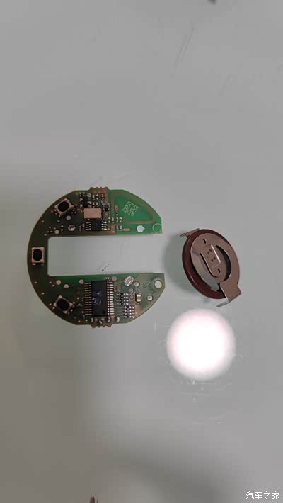

钥匙芯片取出来后就可以换电池了。电烙铁提前预热准备好,电焊一下把旧的取出来换新的就行。不会搞错正负极的,因为是分大小针脚的,不会搞错的。

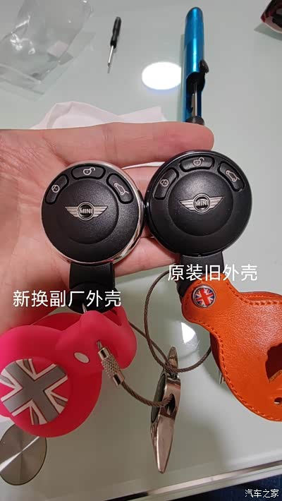

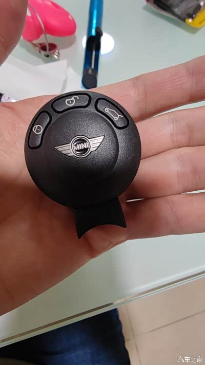

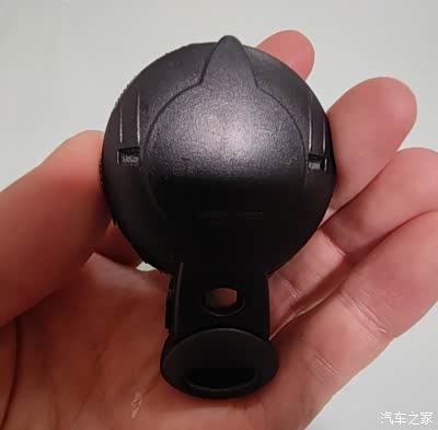

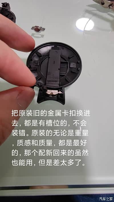

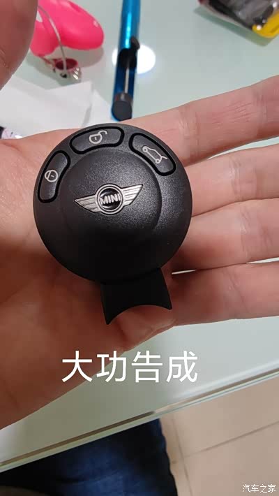

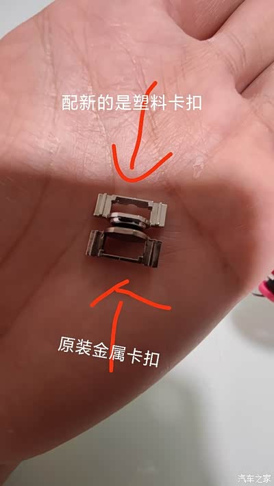

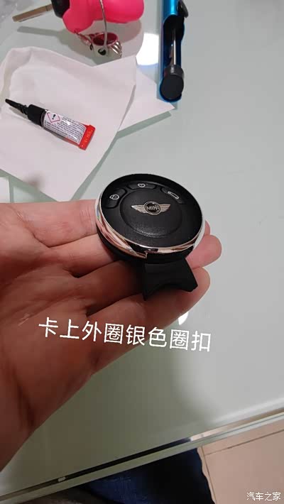

更换电池后就可以装回新的钥匙外壳了。这个也比较容易的,关键一点是所有的卡位对齐就行。然后我发现新钥匙外壳配的卡扣和mini标都是塑料的,质量和质感远没有原装的好。特别是卡住机械钥匙的那个卡扣,原装的是金属的,质量很好。所以我把所有原装能用的配件都拆过去。这样就其实只用到钥匙的两个给外壳,换完后新的钥匙满血复活,跟原装的毫无差别。。哈哈。。。。花费不超一张毛爷爷,再加二十分钟的刷手机时间。
结尾总结一下,其实换起来很简单,就是一定要注意拆解的方法和工具,然后拆解后把里面能用的原装配件都装回去,尽量用回原来的,这样装出来的钥匙质感跟原装一样。至于这个钥匙外壳耐不耐用,有待时间考验了。最近闲的慌,所以心血来潮换一下钥匙,改天再折腾一下换Led的灯泡,最近不知道为啥某宝老给我推mini改装专用led的灯泡,看得我心痒痒的,特别是晚上开车的时候,那个卤素灯泡的跟两根蜡烛没区别,看着就恼火,等下回再来整了。
