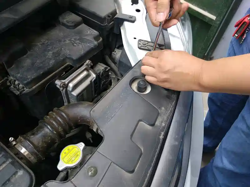

首先拆中网,就上面四个螺丝。
下面是个卡子而已,向上一提就下来了。

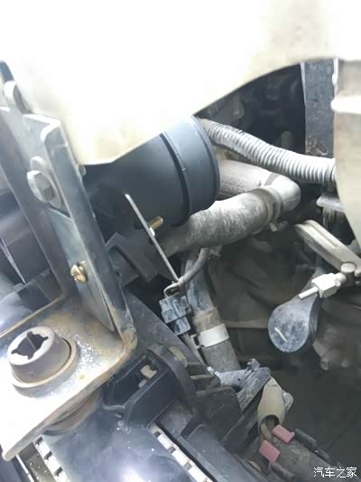

空洞的的发动机舱
进气管直接放,放不下,空间不合适
所以,松下紧箍,把谐振腔转动90°。就可以下去了。
看看吧。下去了。
来个特写。
固定好
安装回去
