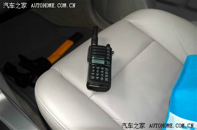

【多图记录】手持无线电台改“车载”台【全过程】,家里有俩手台,随老点但还很好用,想想拿一个来改个“车载”台,不多说上图:

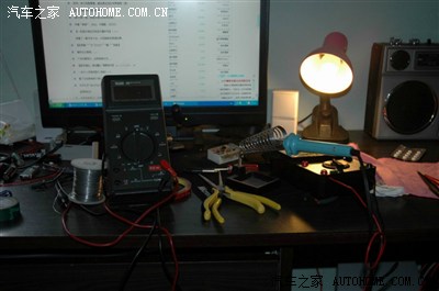

先晒晒工具,用不到的就先不晒了

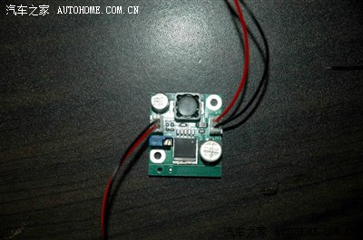

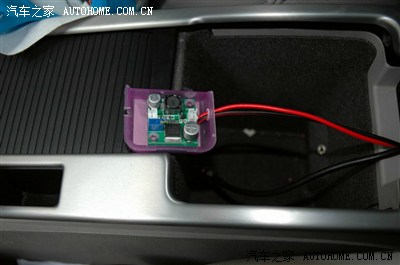

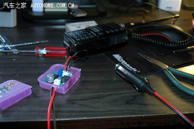

网上买的稳压模块,电压线性可调滴,说是输出MAX 3A(吹吧)画黑圈的元件叫多圈电位器,调整输出电压揍靠它了

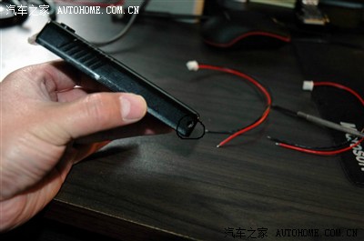

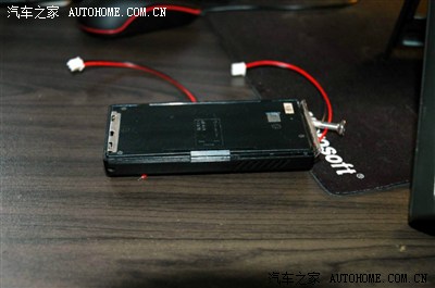

先改手台的电池盒
画圈的地方我个现成的孔,把电线穿进去焊上

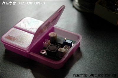

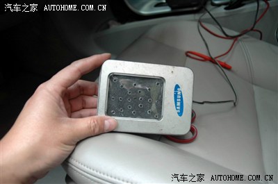

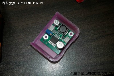

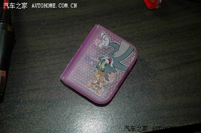

电源模块得找个盒子装啊,要不然不安全,找半天,只个好象是儿子装糖滴,揍是他了
多余的部分去掉
扣上盖子,还阔以勒
接起输入输出线

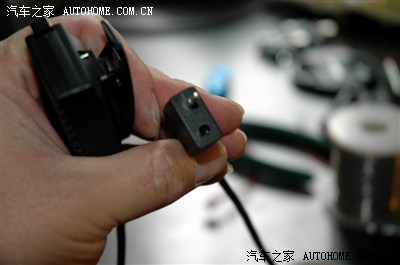

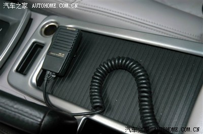

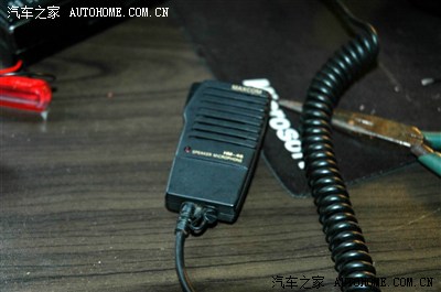

只个是手咪,觉得喇叭太差,无一点中音和低音,改

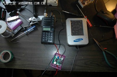

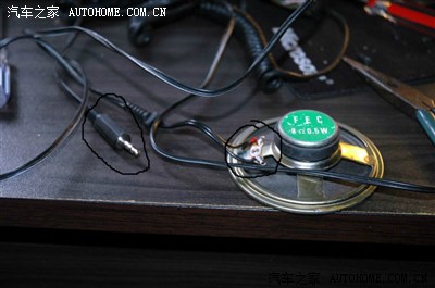

自家抽屉里找到个喇叭,揍它了,焊上导线和3。5MM的插头

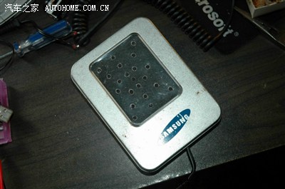

光有喇叭不行啊,就地取材作个音箱,买U盘时的包装,工艺差点啊!太难看了

手咪的喇叭插头已经被我恶意破坏,不然的话自制的土音箱就插不上啦

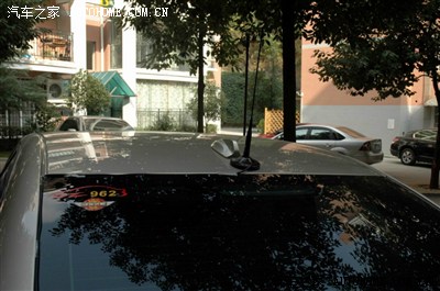

预先装好的车载天线

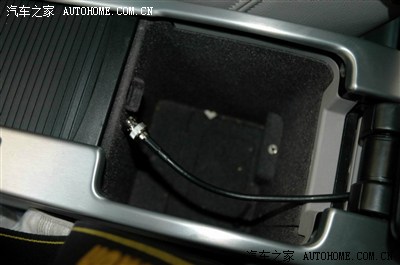

设备揍准备放手套箱了,这个是天线插头

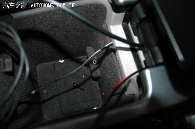

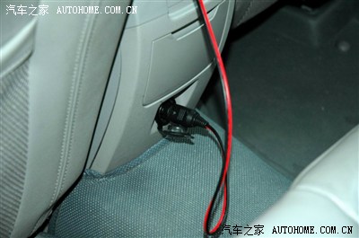

后排乘坐席的点烟器,电源揍从这里取了
电源模块就位
自制的难看的喇叭,哎放那里啊
依!驾驶侧椅子底下挺好,再难看,也木人看见

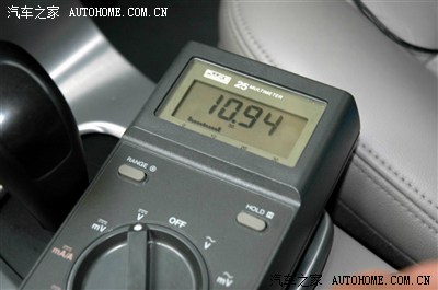

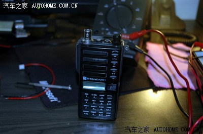

台子太老了,为安全起见,电压就调到11V左右吧

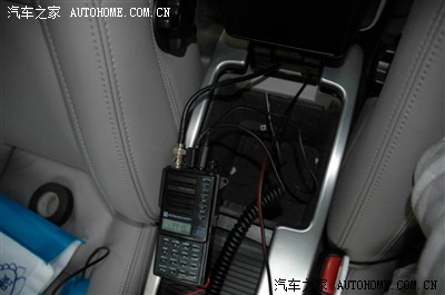

电源线,喇叭线,天线全部就位

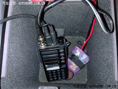

主角也登场拉,所有线插上了
放进手套箱,线序依次是:天线,手咪和土造音箱,缠了胶布的是电源模块(怕盖子盖不严,必定是装塘的嘛)
盖上遮丑了
遮丑了关上,就漏一手咪,难看的地方不让看了
和另外一只电台试了,效果不错,特别是用上了自制的土喇叭!!!!!,谢谢观赏,轻拍砖
总结:用上11V电功率大了不少(发射)原来7。2V充电电池,太不给力了
