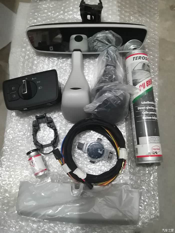

2020年宝来传奇 升级原厂自动大灯 自动雨刷。先上图

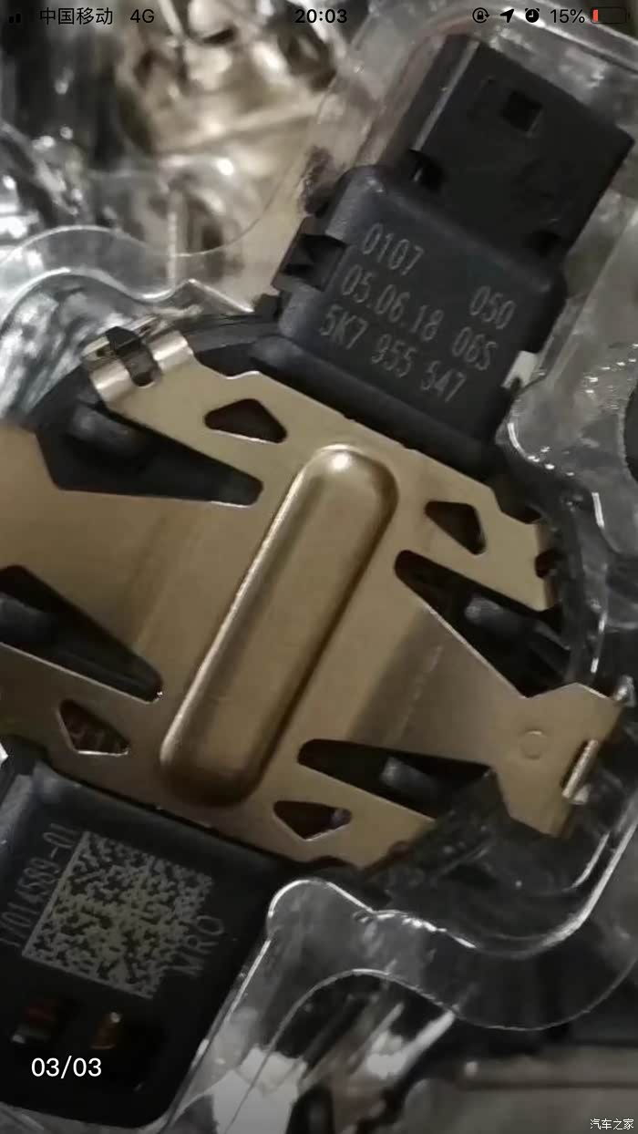

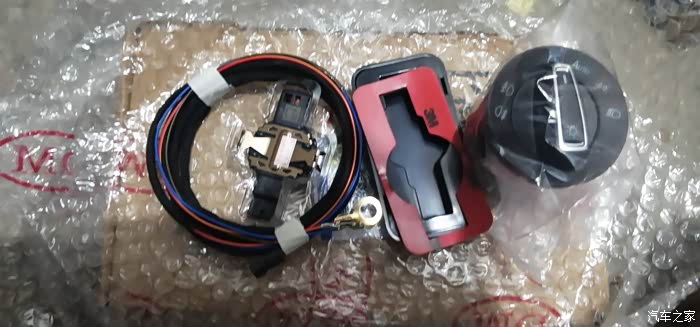

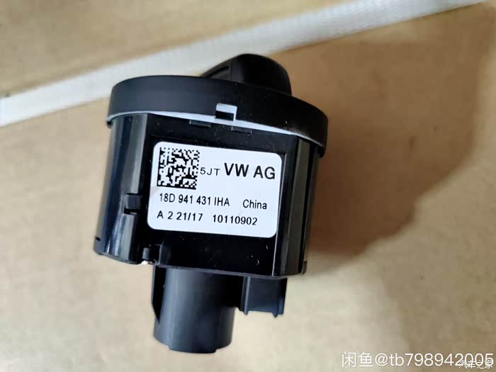

自动大灯开关型号。买错型号字是歪的。

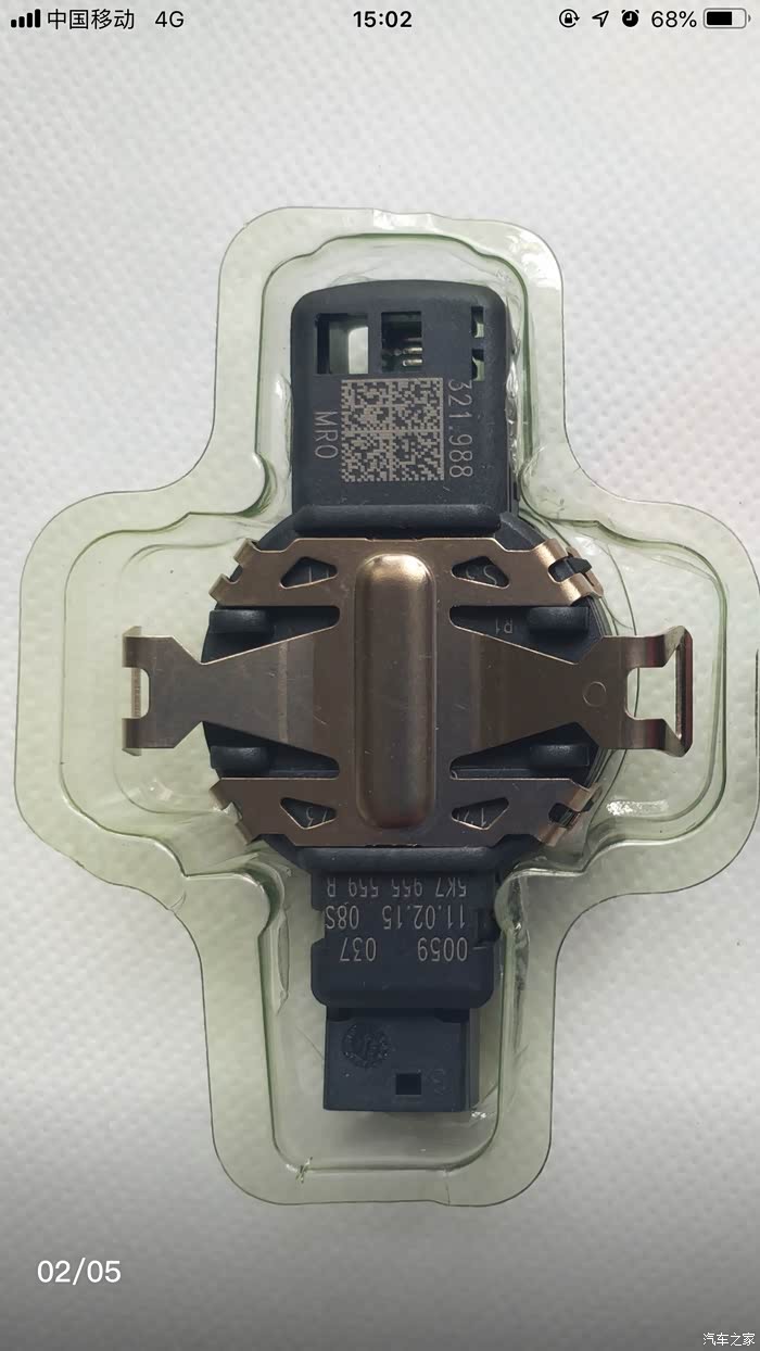

雨量传感器 5K7 955 547。
雨量传感器要买PQ平台的 别的型号也可以。
剩下的就是开始安装了。有几套方案。第一种 就是直接按照原厂升级的 必须要安装防眩目倒车镜。
就是这一套方案 价格不菲。动手能力差一点不建议尝试。

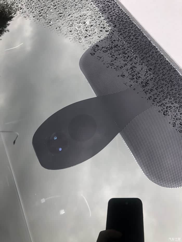

第二套方案 安装雨量盒。如图
这种方案操作简单。但是也有弊端,这种由于雨量塑料盒粘的不牢固 导致雨量 不准 要么雨刷过快 要么就是不刮。

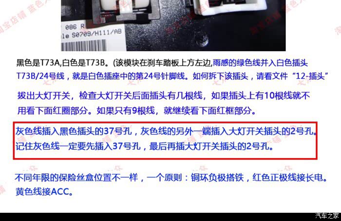

第三种方案。也是本人安装的方案。动手能力要比第一种还要难一点。需要懂一点电路知识了。
这是原始的雨量传感器图片。
这种是改良后的。
接线我就不多说了 大家基本都会 没啥技术含量。

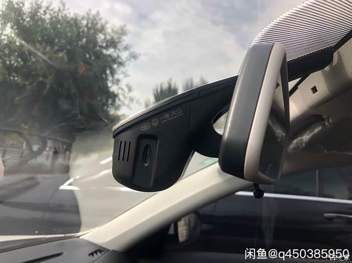

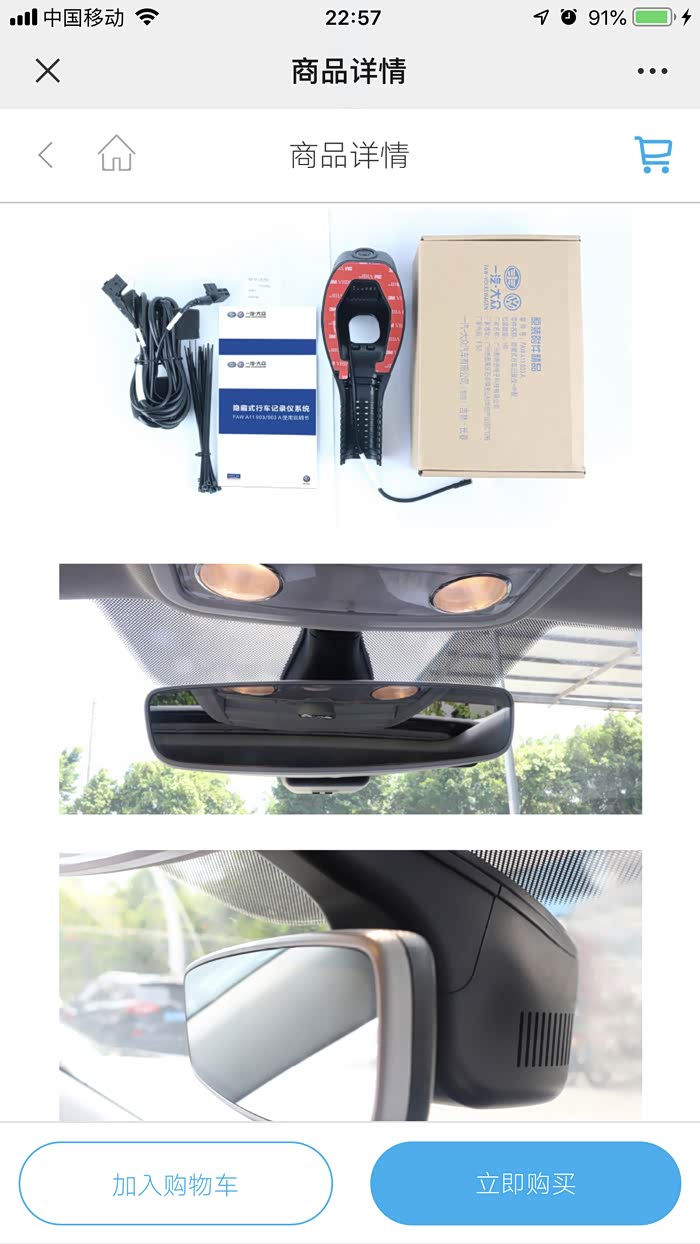

我又买了一套原厂行车记录仪。
准备把行车记录仪改造。安装上行车记录仪里面。
这个是安装好的样子。准备上车了。
这是安装需要的东西。
里面也非常完美 没有一点瑕疵 本人也是完美主义者。
改装好后的样子。 跟原厂的一样非常完美。

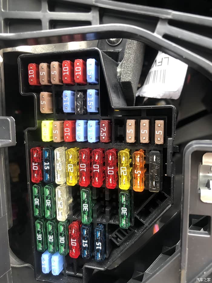

安装完毕。接保险丝盒。 两个黑色保险 2A的 大的是长电。小号的是 ACC
经过测试 完成。 注意??:大众行记录仪线束里面 红色是acc 黄色是B+ 不要把线序弄错。 行车记录和雨量供电接到一起。 这样从里面走就四根线就可以了。 雨量信号一根线。行车记录仪ACC一根线。剩下二个供电。
