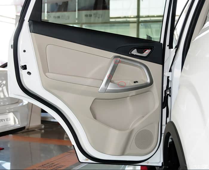

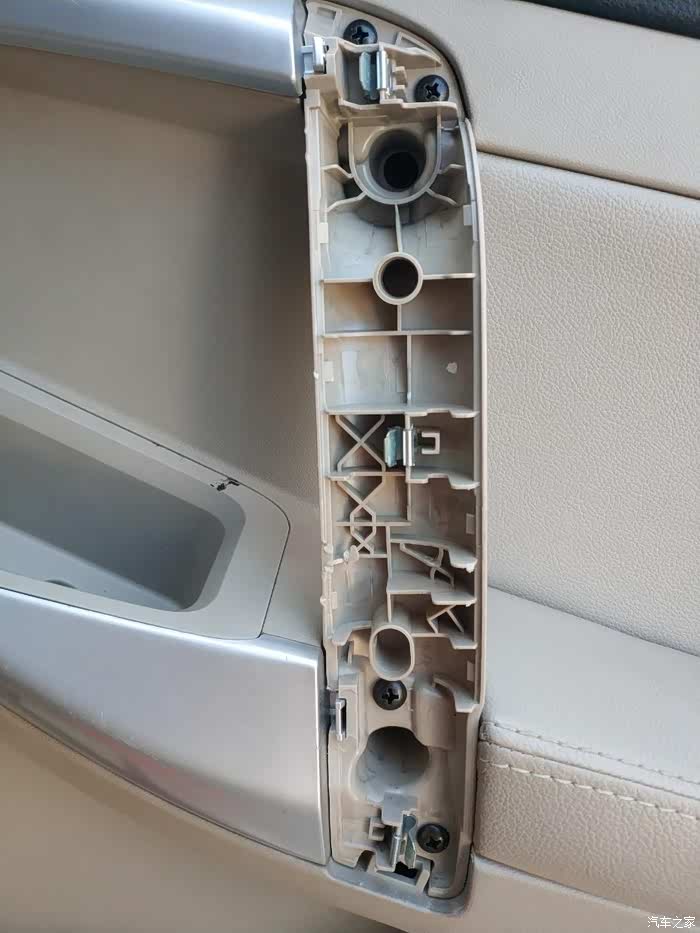

1、门内饰板共有四颗螺丝,如图所示(门图借用图片示意)

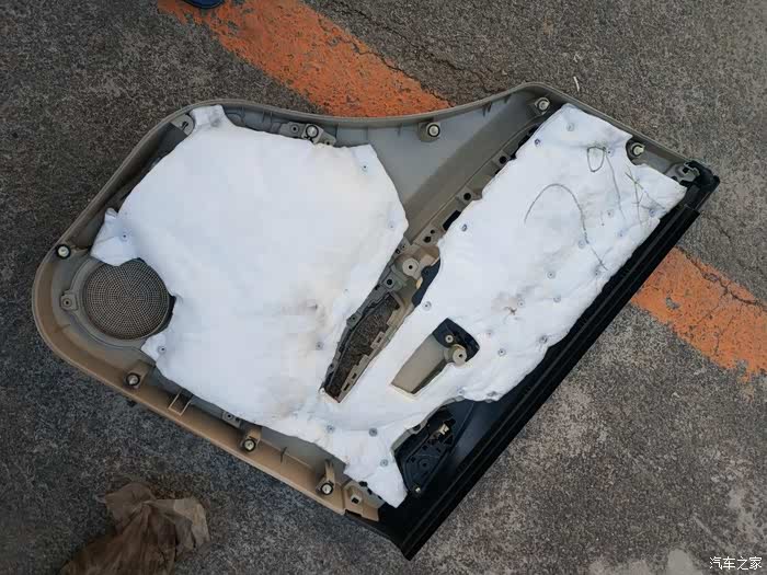

拉手的拆卸:个人觉得从底下往上翘应该比较好拆,这是拆后的效果
门板拆卸:从底部翘起,然后往上抬,即可拆掉整个门板,门板拆掉后需要取下门锁拉线,升降器插头、喇叭插头

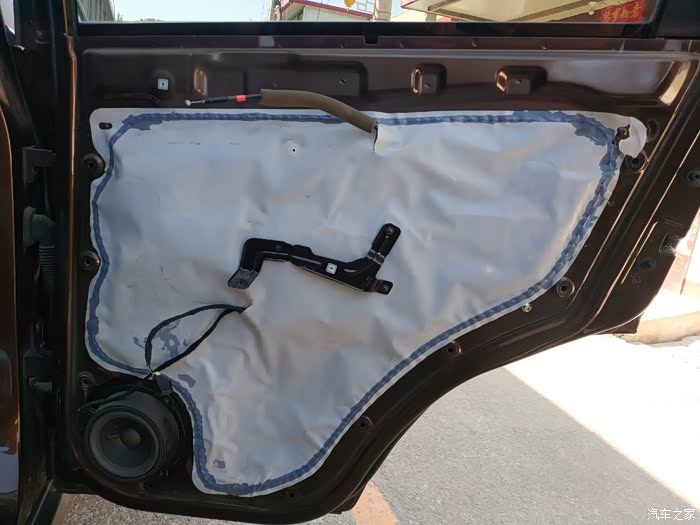

内饰板拆掉后样子:拧下图中黑色金属部件的三颗螺丝,即可轻轻撕下塑料布

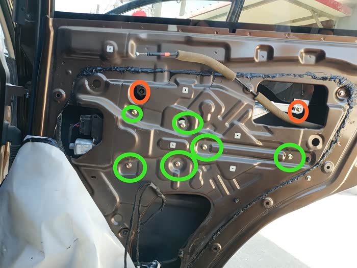

2、升降器拆卸:首先将玻璃升降器从顶端降至图中红色圆圈位置,即可拧下连接玻璃的两颗螺丝
然后拧下图中绿色圆圈的6颗螺丝,即可从底部大孔中取出玻璃升降器

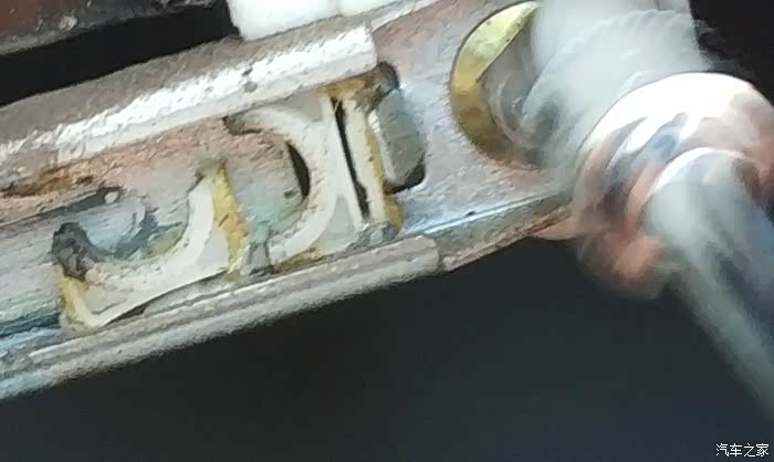

出现问题的就是图中的塑料滑块,已经两瓣了

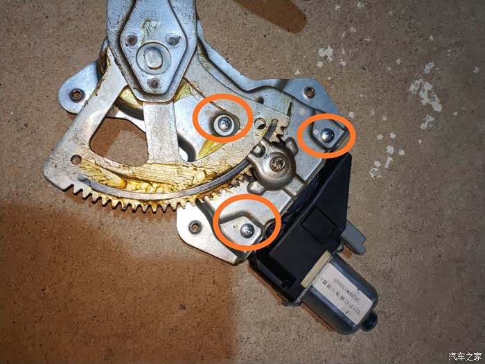

3、电机更换:拧下图中红圈的三颗螺丝即可更换电机(此图是更换后补拍的)
