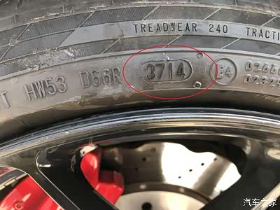

请问轮胎的生产日期如何分辨?从哪里可以看出来具体的年份和月份?

一般在轮胎的侧面会显示该轮胎的生产日期,我们可以通过查看轮胎侧面的字母和数字来了解,从最后的四位数字就可以知道这条轮胎的生产日期。
所有在2000年以后生产的轮胎,轮胎的识别号(TIN)最后的四位数字就是代表了轮胎的生产日期。在这四个数字中,后两位数字代表的轮胎的生产年份,例如“xx13”就代表着这条轮胎是2013年生产的;而前两位数字则代表着这条轮胎的生产周数,例如“3714”,就代表了这条轮胎是2014年的第37周生产的。

轮胎的外面一般都有相应的数字,不同轮胎有不同的标识,那份数字就是年份,加上你生产的多少周,组成的

轮胎的侧面胎壁上除了轮胎型号轮胎性能等信息,还会有一组四个数字排列,那就是轮胎的生产日期,比如0820,08是第多少周,20就是2020年,也就是2020年2月末生产的轮胎
