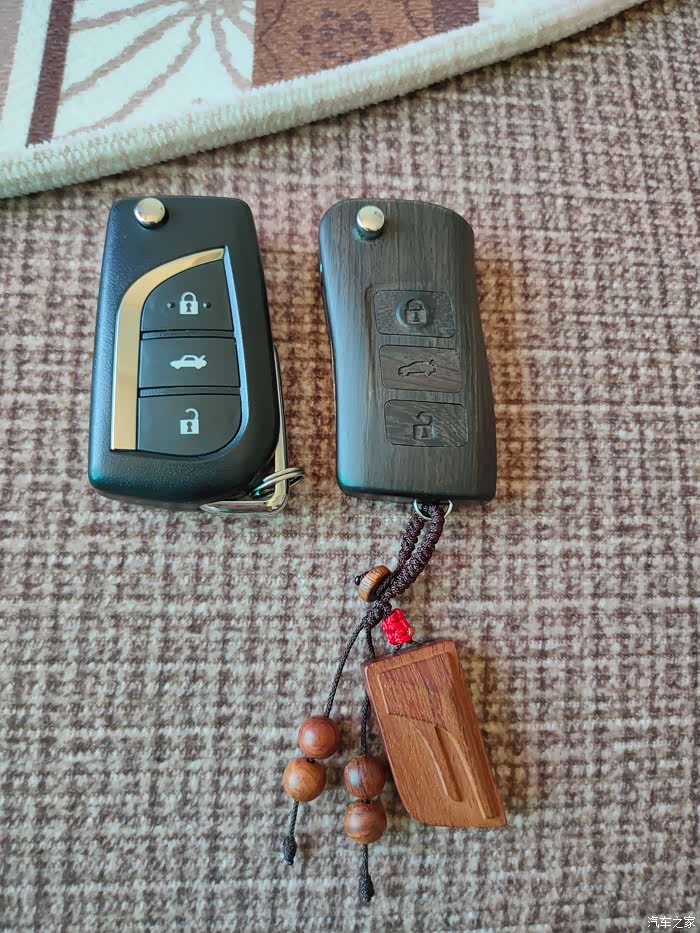

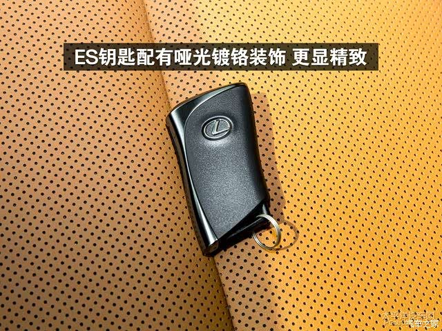

这次新壳的设计是用它做参照的,一直以来LEXUS的设计都是走在丰田的最前沿的,虽说这个造型在我看来有个性甚至怪异,但是存在即合理。等到我做出实物才发现我的选择是对的

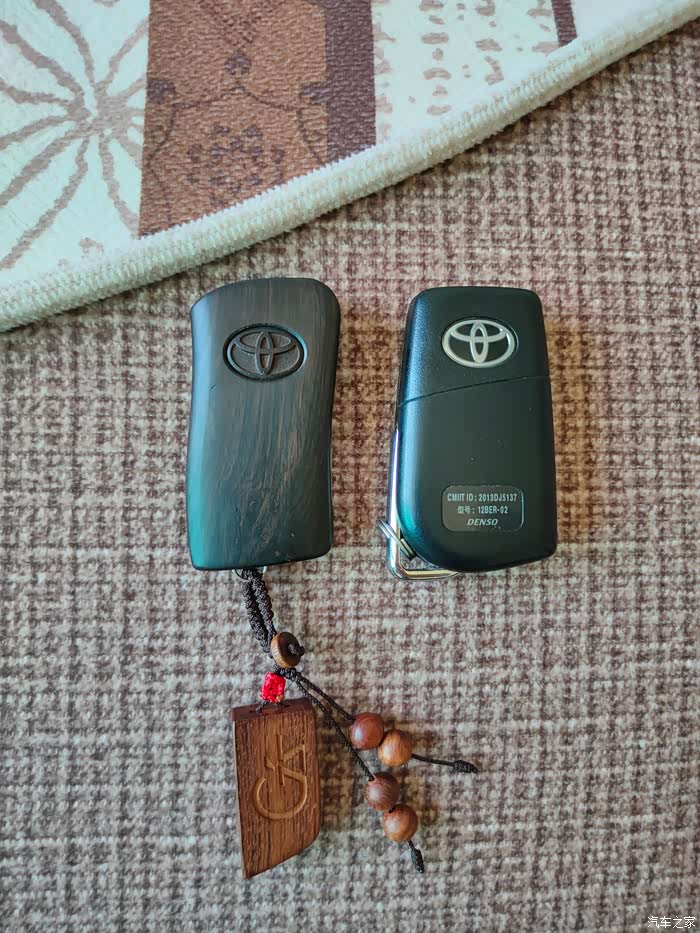

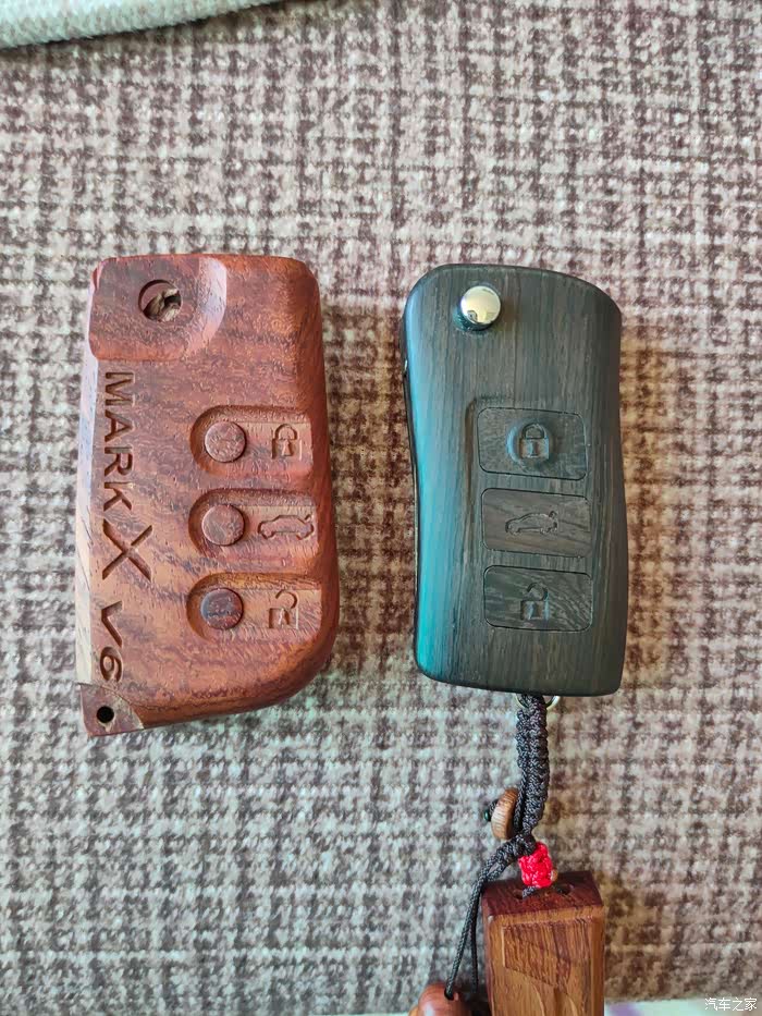

没有对比就没有伤害,现在看来第一版对比第三版确实很笨重

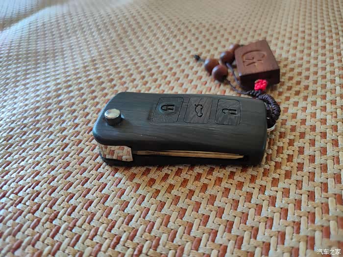

原先限制于里面结构的约束,按键不能做大,图形也不能做在按键上,好在找到了方法改变了结构,现在的按键更整体,面积也够大按起来很舒服,当然工艺也更复杂

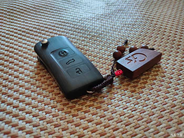

第二版,这是用的最久的一个长达半年,所有改变都是从这个开始。选材也是这个开始,“黑檀”木,质地硬,密度大,油性足,耐候耐腐,易包浆

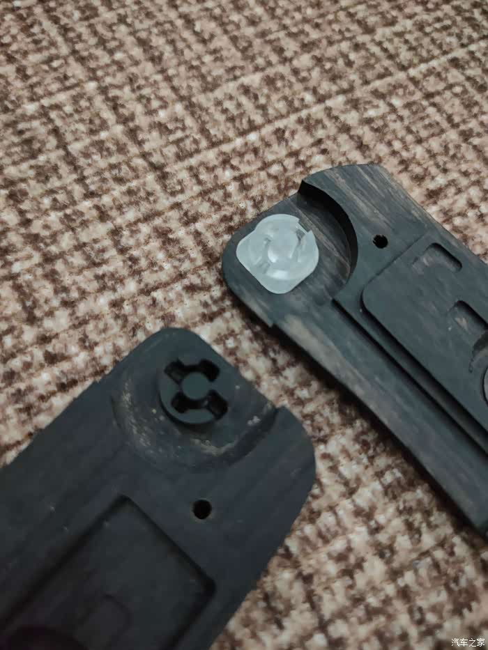

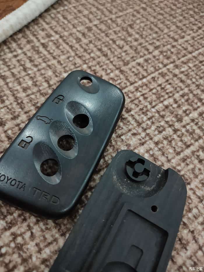

虽然黑檀很硬,但是也有偶尔圆形柱碎了的,这个跟复杂的使用环境还是有关,我自己的没有坏只有正常的磨损,好在车友反映了这个问题,原装这个位置是塑料的,我便找了PMMA料替代

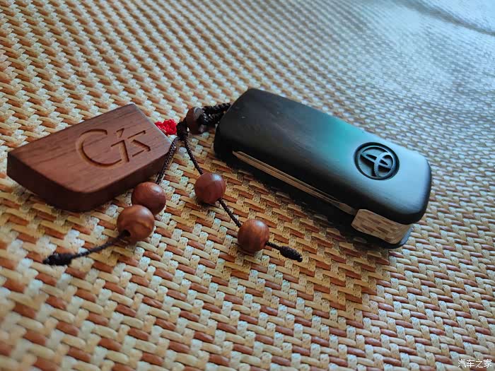

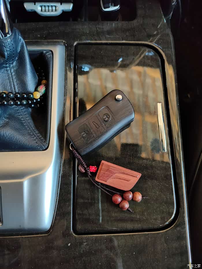

隆重介绍一下第三版,三维尺寸小于原装钥匙,更小的尺寸带来的好处就是不占地方,握持感更好,这也是半年多长测的心得,同时类似LEXUS的弧线轮廓设计也给手感提升很多
按键里面做了缓冲胶,按键按压的时候就有了原装相似的阻尼感。原装锁车键上的2个小凸点有了搁手不喜欢,但是这是方便在裤兜里盲操作设计的,怎么办?设计成奥迪钥匙锁车键的圆柱形凸起的式样,按压舒服不搁手也没损失功能性

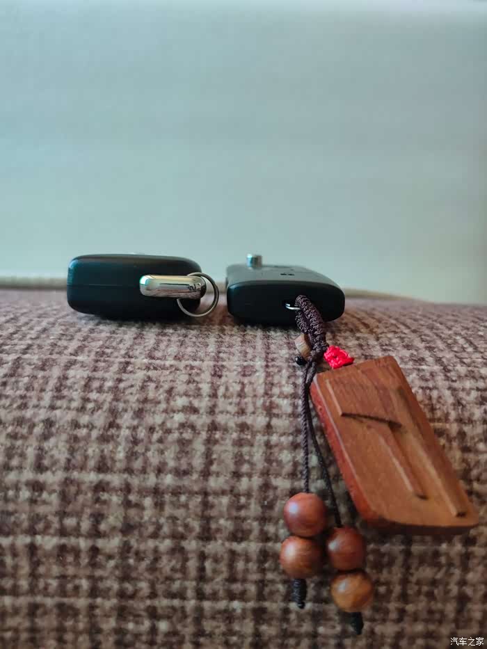

原装钥匙妥妥的18毫米厚,优化后头部16毫米,尾巴11毫米的楔形设计,瞬间换了一种感觉。要知道现在的车钥匙平均厚度都在15毫米

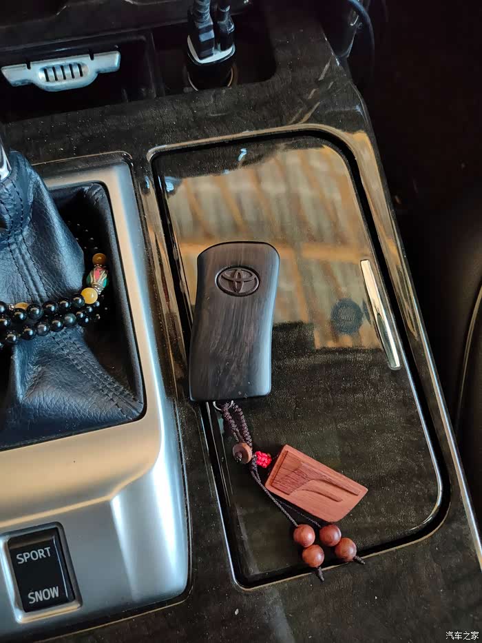

车内效果
