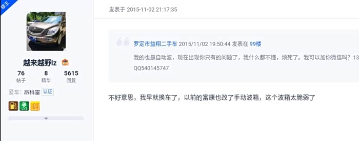

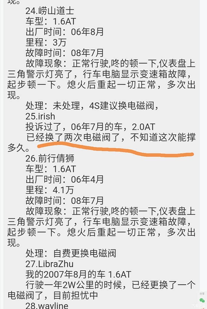

换电磁阀能解决吗
结果后来车主改了手动。 ()后来又报输出速度有故障,漏油)
帖子里另一个车友换了电磁阀,过一段时间又有故障。

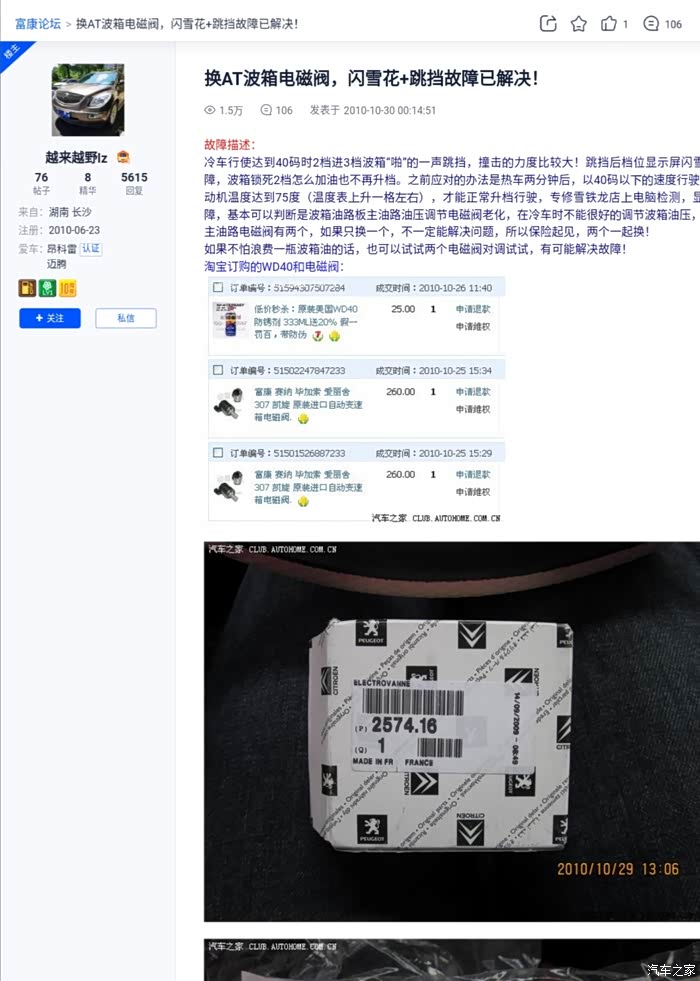

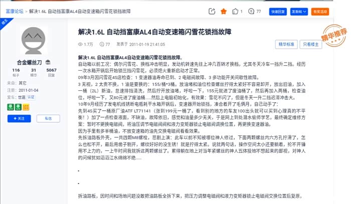

合金螺丝刀 2011-01-19 发的,解决1.6L 自动挡富康AL4自动变速箱闪雪花锁挡故障
https://club.autohome.com.cn/bbs/thread/304abe70052eba7c/9319467-1.html#pvareaid=103364
参照前一个帖子,调换了锁止电磁阀
参照前一个帖子,调换了锁止电磁阀

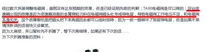

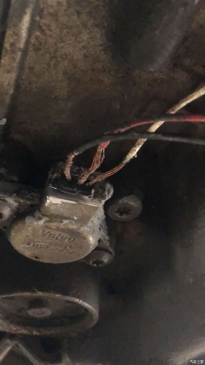

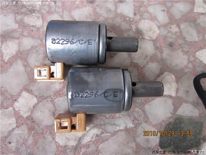

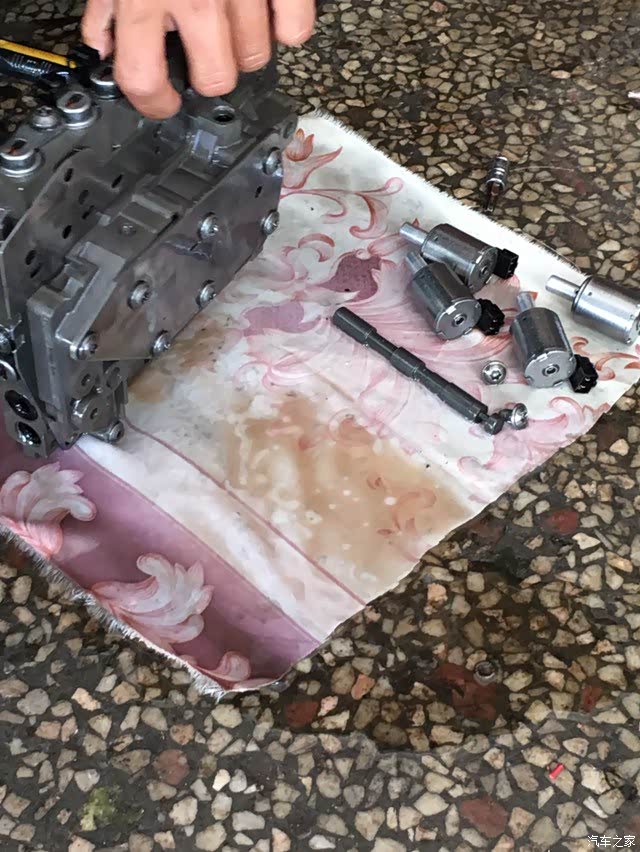

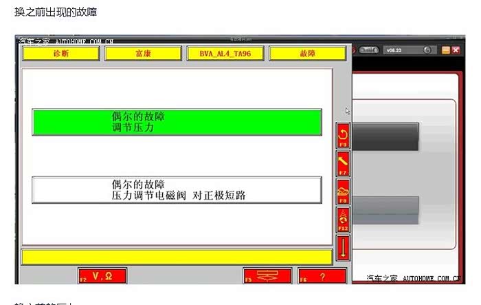

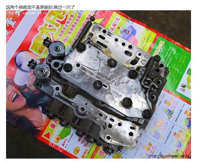

承认更换过一次电磁阀了,原装是黄色插头
又出现了压力调节的故障
楼主总结: 和电磁阀无关, 是插头的金属微粒导电导致工作电压不足

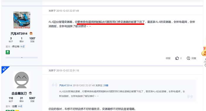

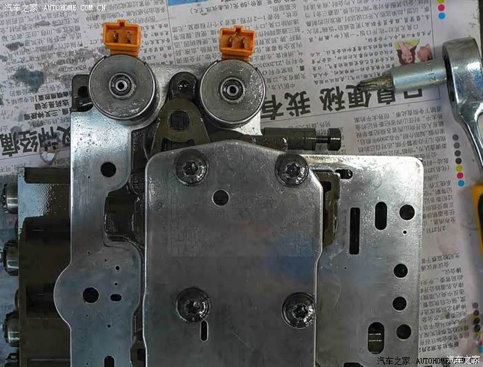

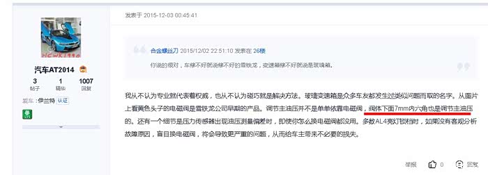

更毒的是,坛友 汽车AT2014 直接指出 你要单换电磁阀就能解决问题那我们修变速箱的都要下岗了 雷诺装AL4的变速箱,全新电磁阀,全新油路板,全新电脑换了都没修好

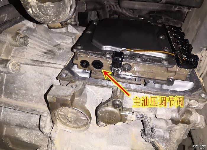

坛友 汽车AT2014 提出了 7mm内六角也是调节主油压的。 也感谢这个比较专业的坛友,才会有我的 帖子诞生

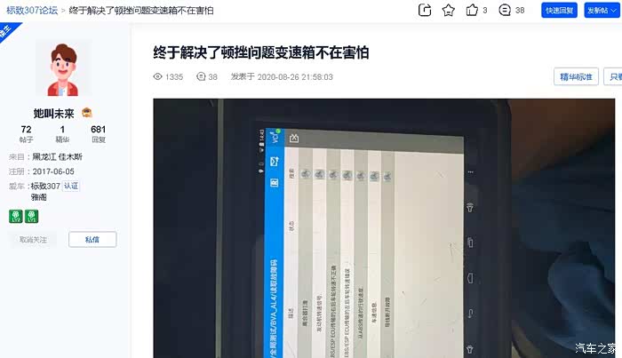

史诗巨献,307自动变速箱维修DIY,跟顿挫锁档说拜拜 (调主油压DIY教程)
https://club.autohome.com.cn/bbs/thread/fc4925f010e88990/81681645-1.html 以及
打通法系自动变速箱的任督二脉,懂车之人体验万中无一的招式

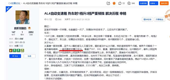

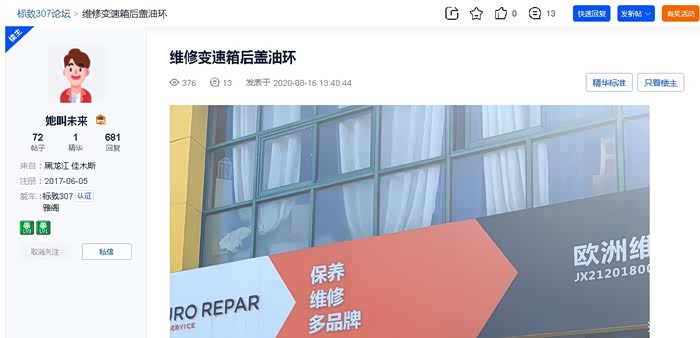

换油环能解决吗
说到尾盖三环,不得不感谢 卖折耳根的 同志,给车友们普及了油环的知识,知道什么是泄压,以至于后面的车友总结了AL4的处理经验

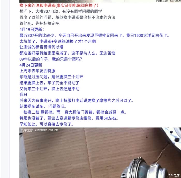

顿挫换电磁阀
D档不走换油环
AL4自动变速箱 热车时1档升2档严重顿挫 解决历程 申精
https://club.autohome.com.cn/bbs/thread/dded0be92147fbb1/46475361-1.html
顿挫换电磁阀
D档不走换油环

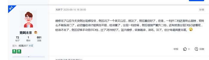

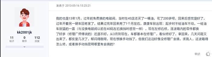

帖子里也有异样的声音。

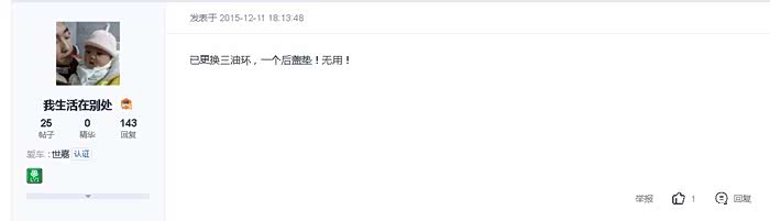

一车友换油环
结果,还是顿挫
换电磁阀油环治标不治本

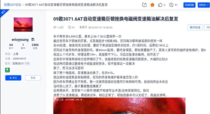

09款3071.6AT自动变速箱巨顿挫换电磁阀变速箱油解决后复发
https://club.autohome.com.cn/bbs/thread/0394572c0f31b978/14646596-1.html
不否定有换电磁阀、换油环、换油、改散热能解决的,使用得很长。 但那只是轻感冒,碰到重感冒就不灵了。说明不是病根。

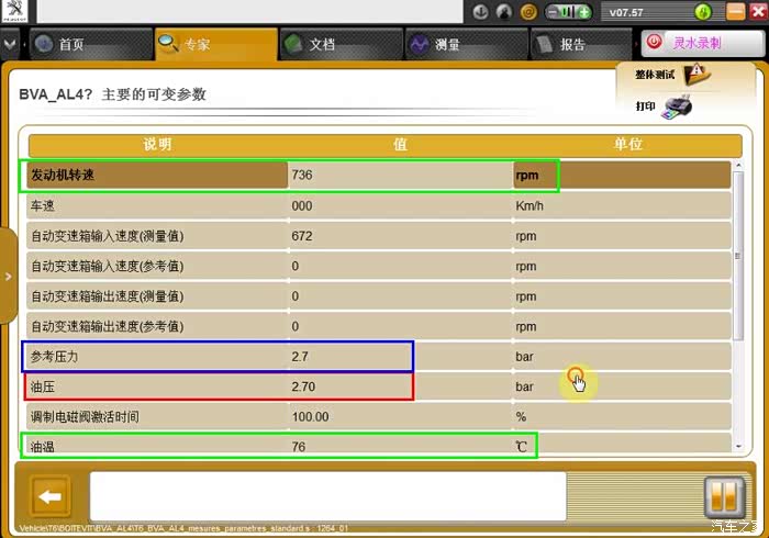

调主油压要有技巧,小了用不久,大了顿挫。
标准油压
油温80度
N档 2.7-2.9bar
D档 3.0bar 电磁阀激活时间 82-85%,
保证不锁档,不闪雪花
油压和电磁阀激活时间过低
这个才是AL4的真正病灶

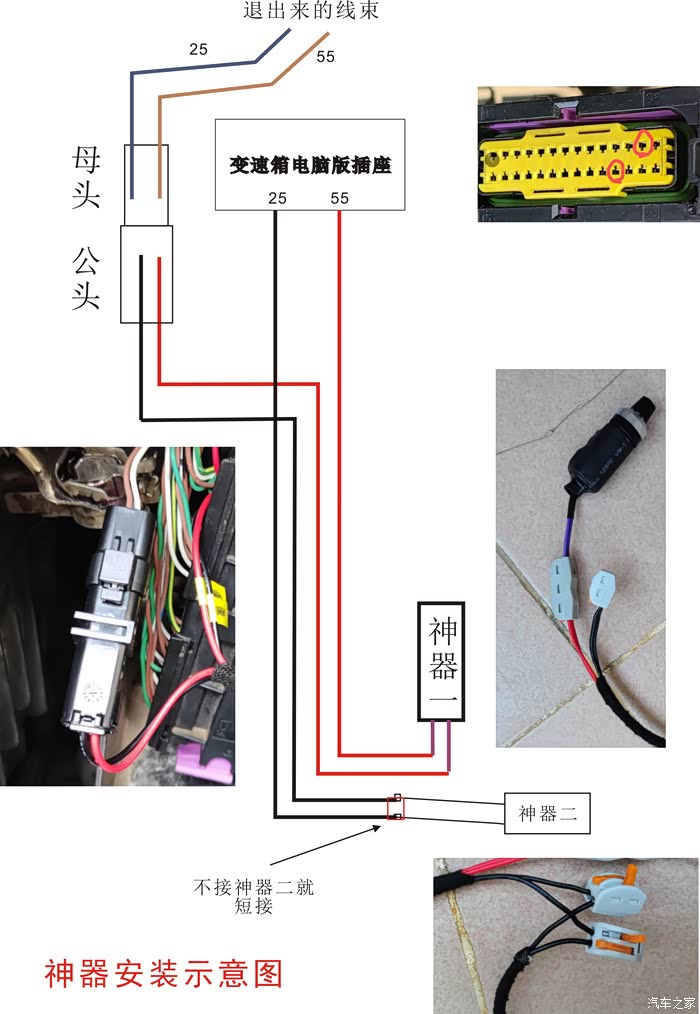

调主油压从硬件上恢复油压,保证不锁档,不闪雪花
神器从软件电控上优化油压控制,让换档不冲击、不顿挫、响应快

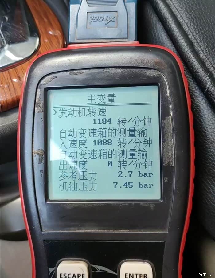

AL4正常工作油压
N档 要求80度油温,发动机转速最低时再测,油压2.7bar大于或等于参考压力, 不要说2.5bar也正常,油温100度时你测看看。
D档 要求80度油温,发动机转速最低时再测,油压3.0bar大于或等于参考压力,电磁阀激活时间80%以上, 不要说3.0bar也正常,油温100度时你测看看。
R档冷车4.6bar,热车3.0bar,不好定个标准。以N、D档为准。能有这个油压,还锁档的话,是你的运气太差了。

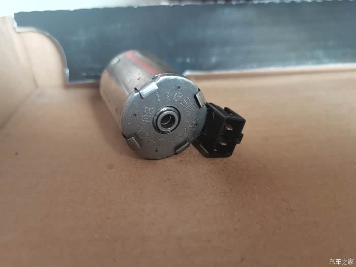

油压电磁阀历史

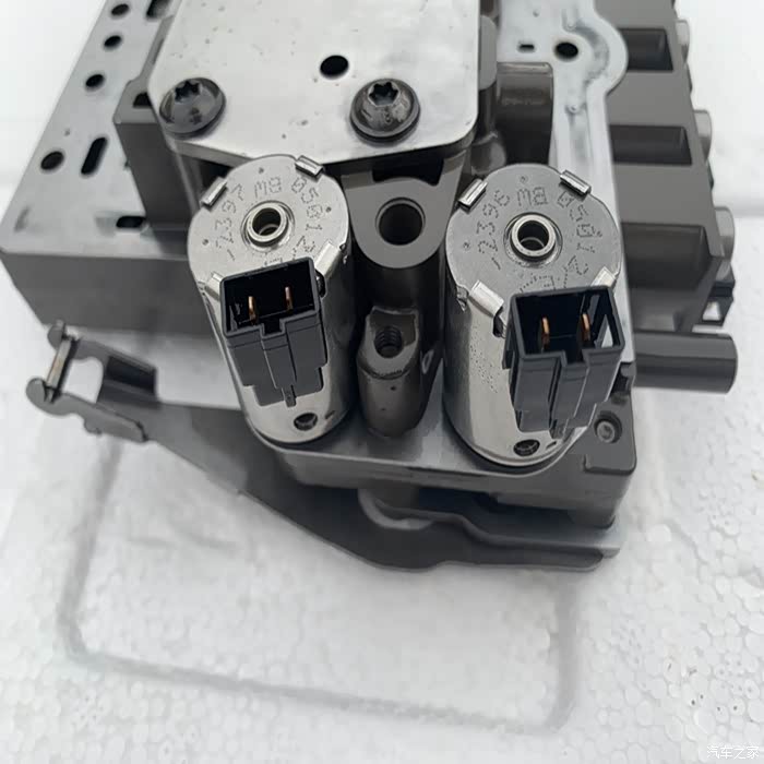

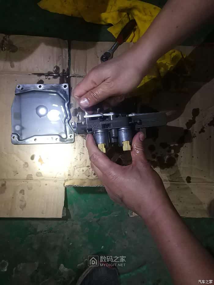

03爱丽舍的电磁阀,黄色插头
05毕加索 已经是黑色的插头了
我估计在04-05年之间,电磁阀进行升级换代
02年第296天出厂的电磁阀,黄色插头
11年第098天出厂的电磁阀,黑色插头,我被换下来的,没有解决问题。热车时还有冲击,或D档不走。
05年第012天出厂的电磁阀,已经是黑色插头。电磁阀更新换代估计从05年开始了。

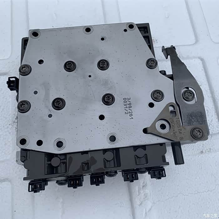

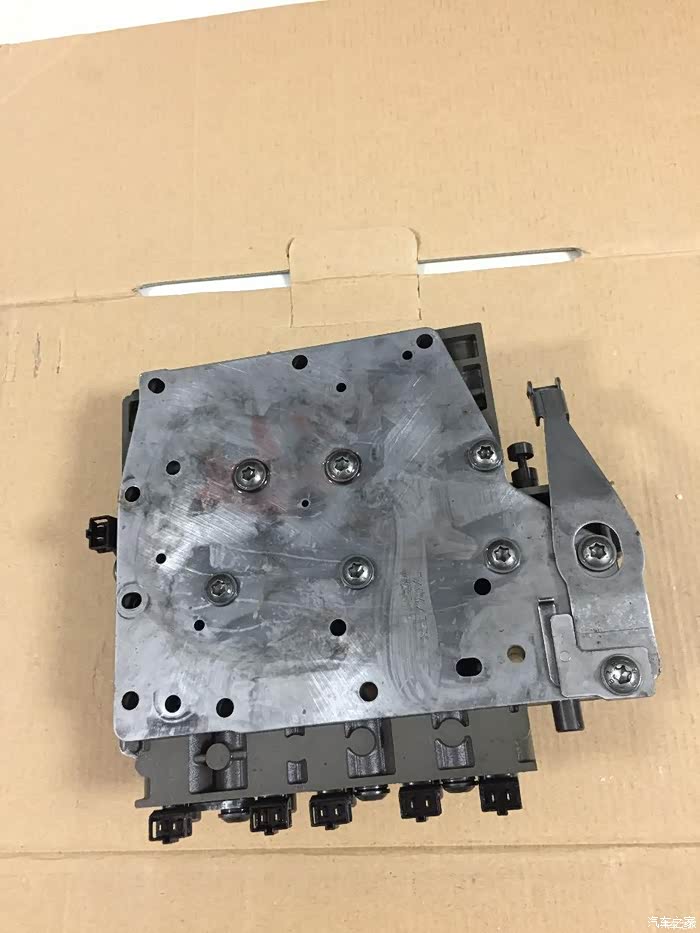

阀体历史
99年的阀体 簧片固定压片不一样
现在的阀体,簧片压片比较短
阀体也有过升级换代 有空补图,估计也在 04 05年
听说AT8变速箱的阀体进行了改进,接触不多,没有资料。

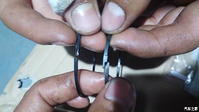

油环历史
早期油环为开口环,后期为斜口环,估计在08年左右更新。

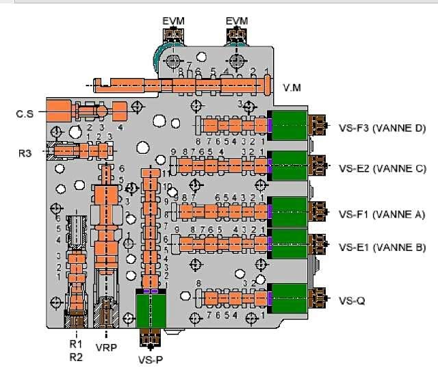

疑难杂症
小油门正常,大油门顿挫。 原因为洗过阀体,R1R2电磁阀压力调节端塞扭得太到里面了。
R1R2 VRP R3 都是标定好油压的,不能洗。 老师傅一般要记好方向,螺牙深度。但是,1圈压力就变得好大了。 AL4不建议动这几个压力阀。
R1R2正确的话,N档踩油门,压力变化在0.3bar以内。变化大,油压就不准了。上图是一哥们扭得太多了。

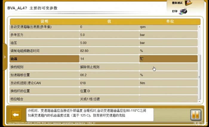

北方冷天,冷车1-2顿挫冲击,热车正常。 是换档逻辑设定的,油温低于15°,解除锁止规则,油压输出5bar,压力太大,低速有冲击,可以大脚油门避开顿挫点。

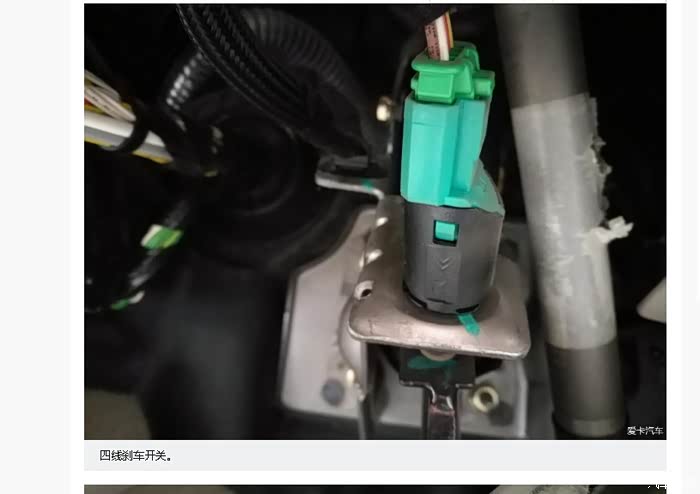

刹车开关偶发故障,有时候触发禁止锁止模式,引起变扭器不锁止,动力弱,转速高,有4档。
