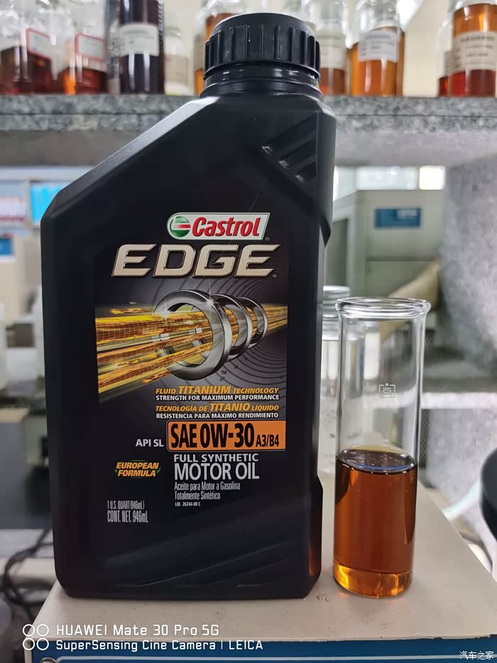

,嘉实多测过非常多了,根据检测经验,5w的嘉实多几乎全由第三类基础油调配,采用PAO的目前只有两个标号,A3B4的030和040,今天来看一下美版嘉实多极护0w30(黑嘉)的基本数据。
本次检测只对样品负责,样品车友提供。
,嘉实多测过非常多了,根据检测经验,5w的嘉实多几乎全由第三类基础油调配,采用PAO的目前只有两个标号,A3B4的030和040,今天来看一下美版嘉实多极护0w30(黑嘉)的基本数据。本次检测只对样品负责,样品车友提供。

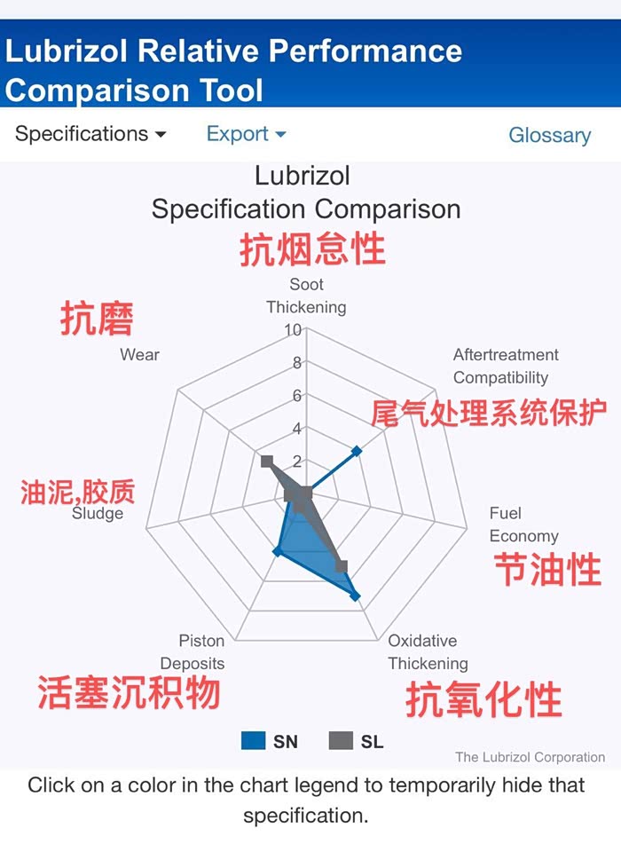

黑嘉030,API认证较老,仍然是SL,不少人因为没有SN认证而放弃了这款油,其实不管是SN还是SL都意义不大,原因看下面

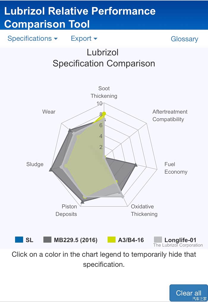

因为这款油还通过了几个车厂认证,包括戴姆勒MB-229.5,大众VW502 00,所以看这两个认证的性能就可以了
API SL认证的主要性能表现(灰色)非常的差,SN的尾气处理系统保护性更好一点,SN PLUS跟SN一样,只是多了一个LSPI防护
自从宝马移情别恋壳牌后,黑嘉就取消了LL01认证,看深灰色MB229.5认证的主要性能表现,除了右上角尾气处理系统保护以外,其他还是非常不错的。黄色是A3B4认证的性能,浅灰色是宝马LL01认证
性能不如戴姆勒认证,同时可以看到这几个车厂认证都没有对尾气处理系统做要求。
大众vw502认证和MB229.5认证对比,这款油同时符合这几个认证,所以性能取每个认证的最高分
API 认证目前性能非常的落后,完全可以忽略。

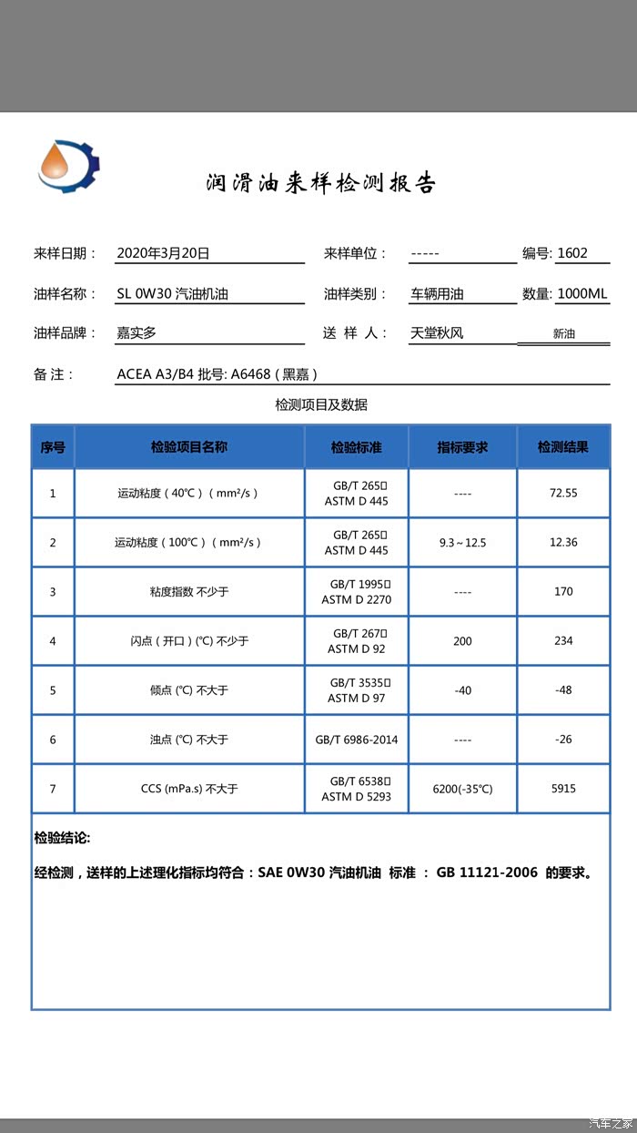

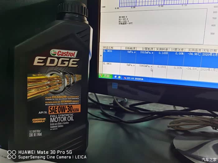

黑嘉实测基本数据

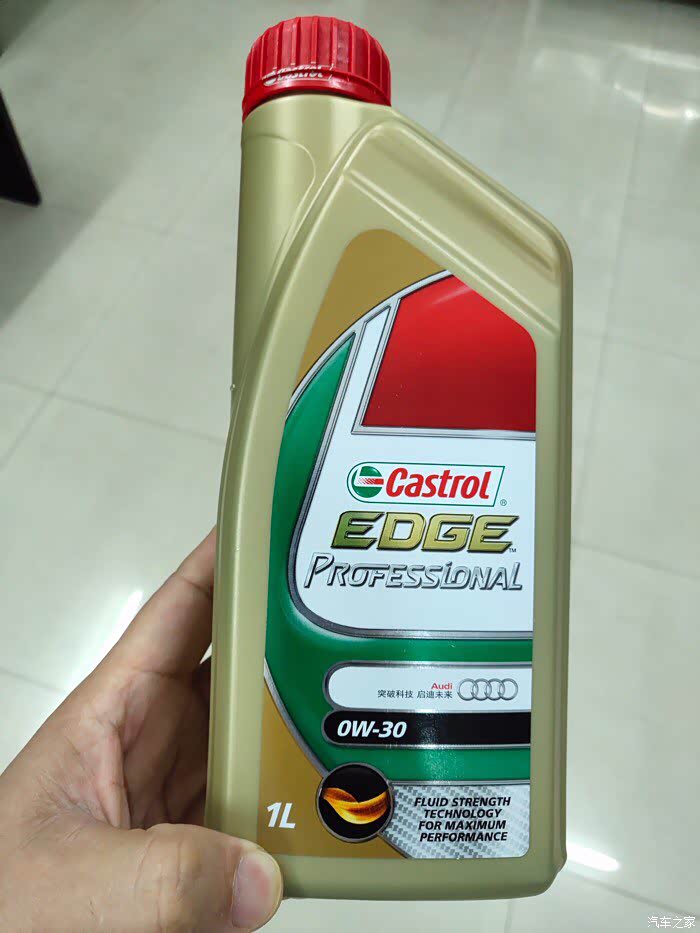

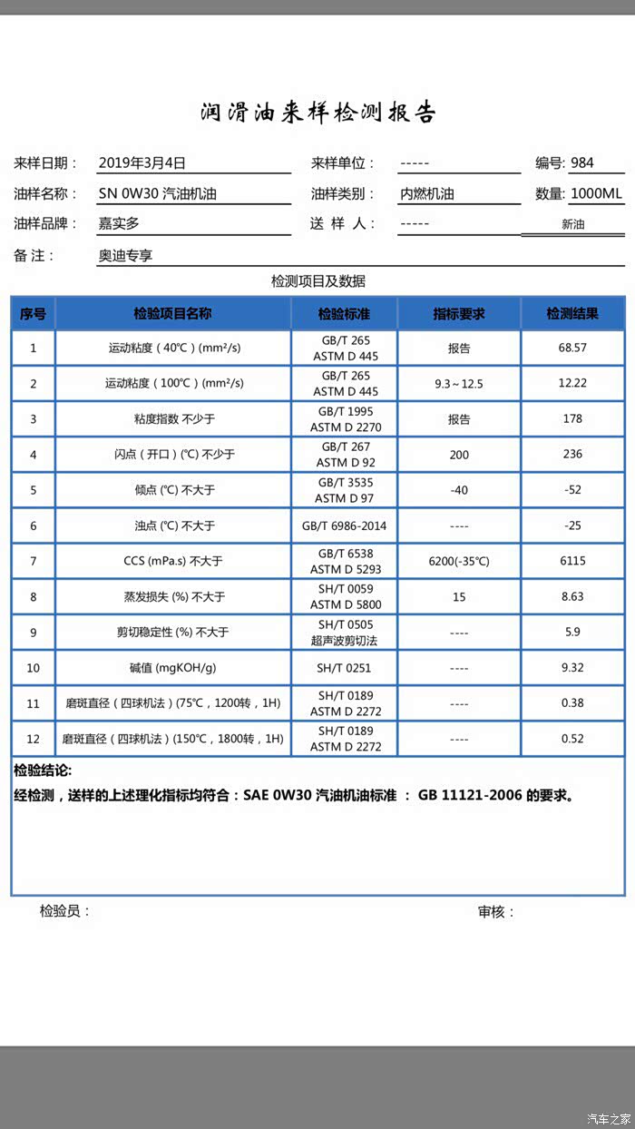

下面看了一下黑嘉030的基本数据吧,跟嘉实多奥迪专享030对比一下。
奥迪专享030
奥迪专享030实测数据
1.100度运动粘度12.36,奥迪12.22,很接近。
2.40度运动粘度72.55,奥迪68.57,奥迪的更低。
3.粘度指数170,奥迪178,奥迪的高一点。
4.闪点234,不错,奥迪236,相差不大。
5.倾点-48,奥迪-52,都很不错,奥迪更低一点。
6.浊点-26说明采用了不少pao基础油,低温性能优秀,奥迪-25,基本一样。
7.低温动力粘度ccs5915,也不错,比奥迪的6115还低一点点。
其他数据奥迪专享非常的优秀,黑嘉没测所以不能对比,如果跟奥迪专享一样优惠的话,那么这两款油很可能是相同的配方。
