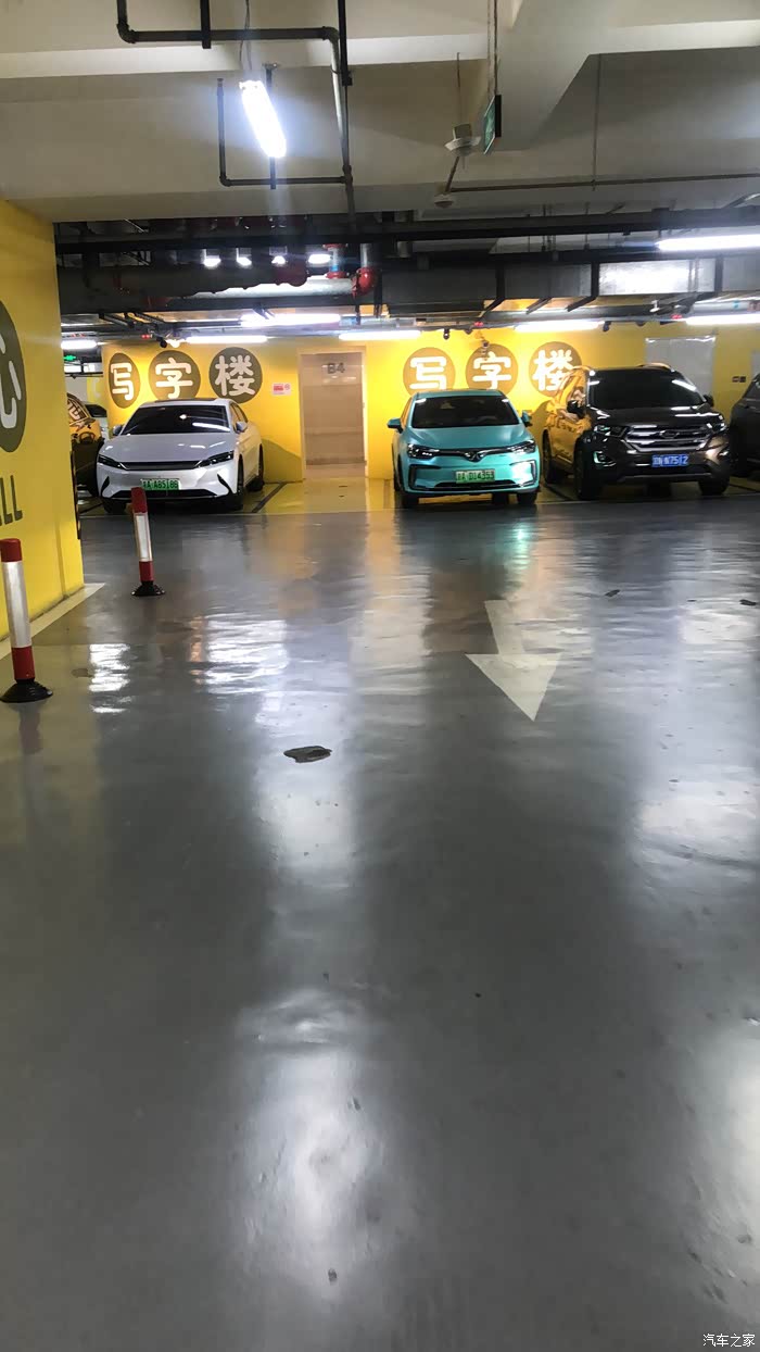

作为新能源车主,真是没有办法,尤其充电~老得让人家挪车~哎

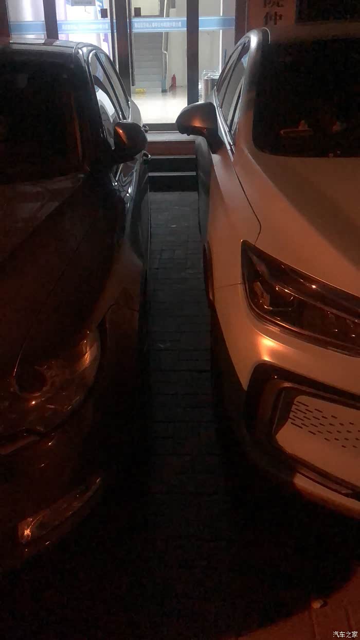

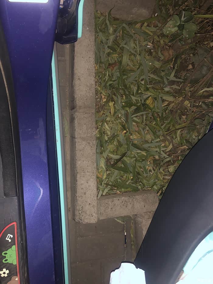

主驾驶门打开就是台阶~我已经贴的很近了~再近我就开不了门了~为了充电,我也是~哎~没辙~
这个车主其实不太愿意挪车让我充电,给我留了一扣扣的地方~得亏我车技了得~哈哈

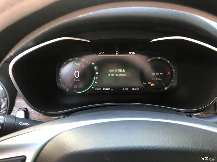

马上提车两年了,很开心哇~哈哈,因为我今天去做了第三次保养,因为到了29262公里,我们是每一年或一万公里,以先到为准,保养一次~

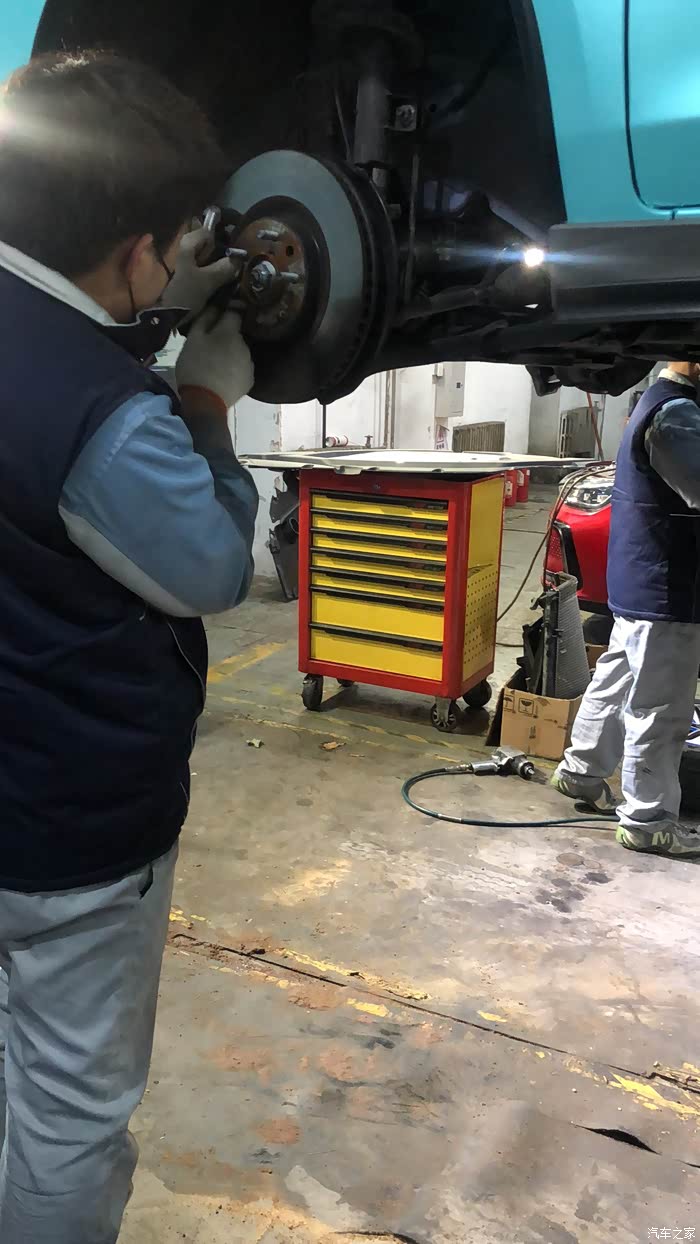

然后我又想起我前段时间想做的刹车养护项目,我没拍照~
但是感觉挺好的
就是把四个轮胎拆下来,然后用砂纸磨生锈的大圆盘,然后喷什么清洁剂,然后各种涂抹,清洁,吹什么的~
觉得这个真挺好的~
但是感觉挺好的
觉得这个真挺好的~
鼓捣完就下午5点多了~又帮我除了除轮毂上的胶,然后我就准备回家啦~感觉做完刹车养护,刹车都有劲了~哈哈~女人的心理作用就是这么神奇~

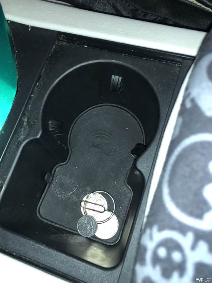

没电了可以先放水杯架上,这个有钥匙的感应~

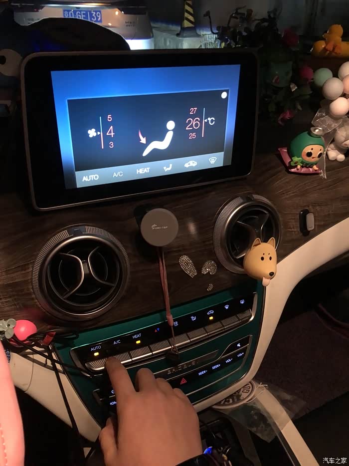

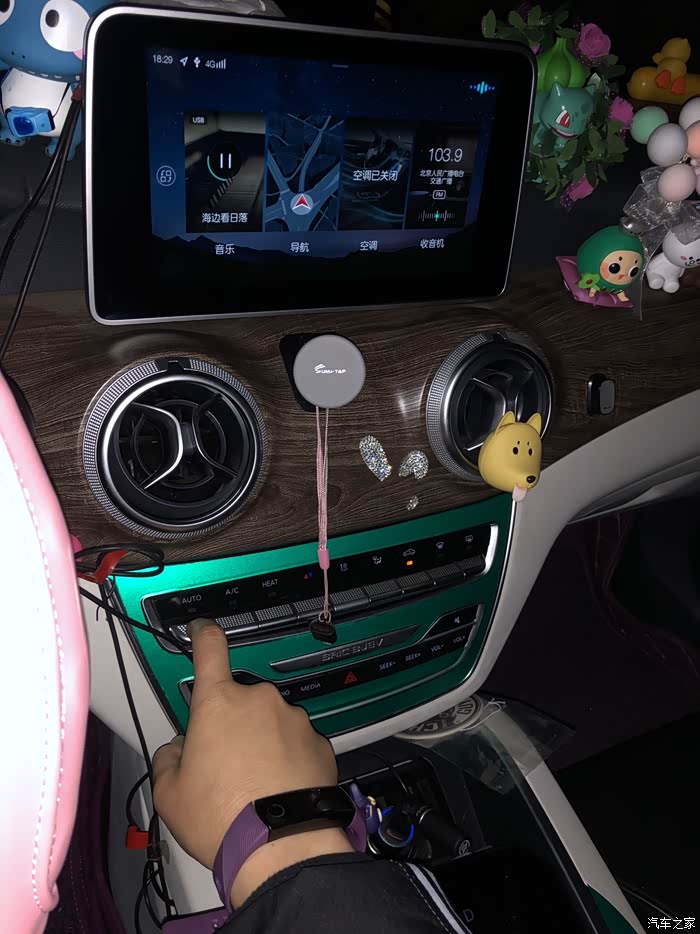

我现在特别爱用这个自动空调
其他都不用动,只调温度

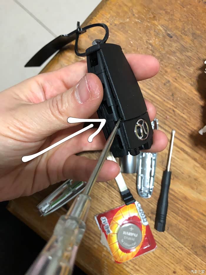

下面是换钥匙教程篇~~
下面是换钥匙教程篇~~

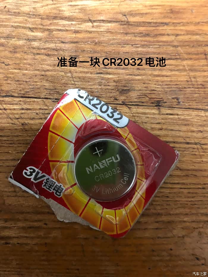

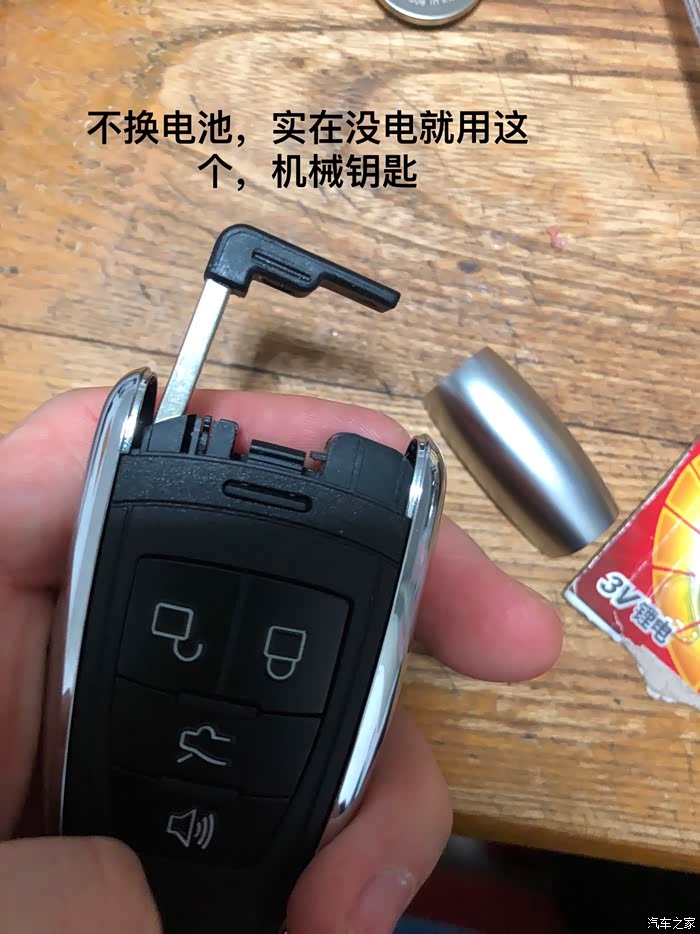

电池型号cr2032

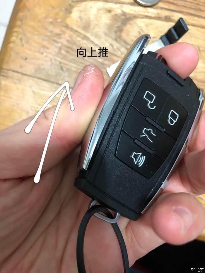

这把机械钥匙,如果遥控不了就用这个开锁
推

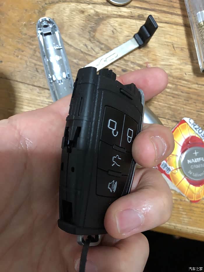

反面也推~

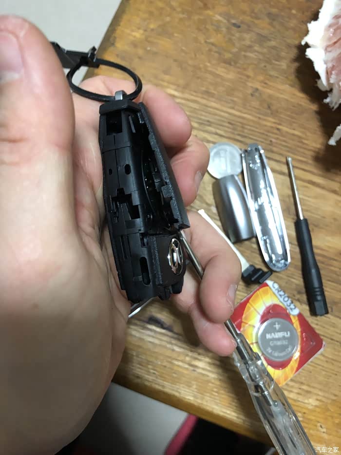

用一字改锥,用小的一字改锥撬一下~

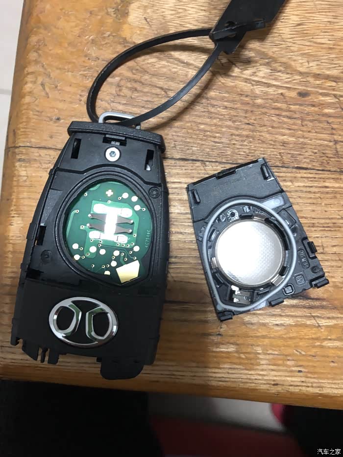

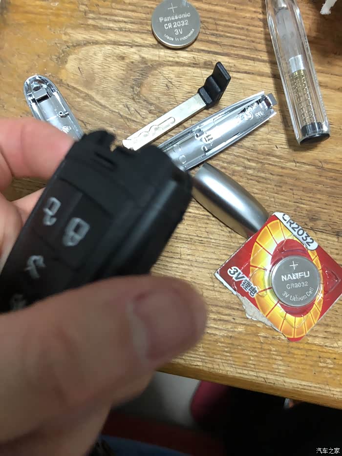

电池没有字的一面在上面,别换反了~
我把另一把钥匙也换了电池~两把都换好啦~哈哈~完美~
