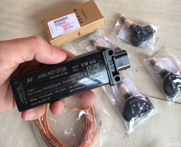

配件清单:
1、控制器模块 4M0907273B
2、传感器 5Q0907275B
3、线束
奥迪二代胎压,现在市场的安装价格大概在1200到1800之间。自己买的话,大概在600-800之间。
二代胎压能用的车型有(A3/S3/A4L/S4/A5/S5/A6L/A7/A8/Q2L/Q5L/Q7)
配件清单:
1、控制器模块 4M0907273B
2、传感器 5Q0907275B
3、线束
我买的是650一套,传感器我用的是霍夫。
提个建议:模块先装好再去安四个轮子的传感器。

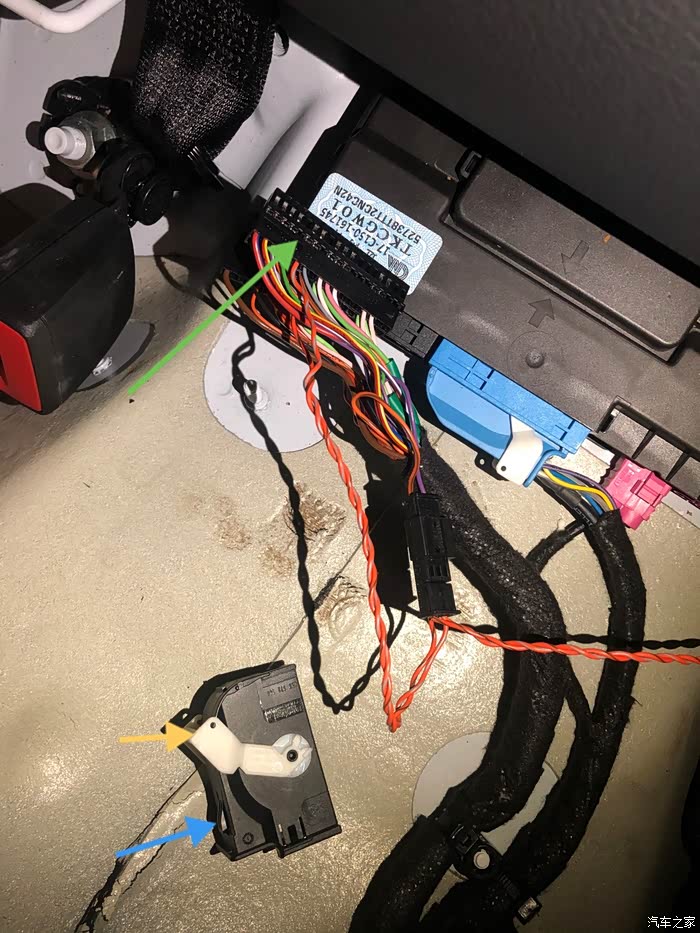

拆后排座椅,四个卡扣取出来,座椅往上提,左右咯噔一声,就可以取下来了。就能看到CAN网关在座椅中间位置。
取下网关接口的线,图片箭头所指。pin30接口在中间,左右滑动,端子可以分成2块。
线束一共4种颜色的线。
棕色:GND,地线,搭铁的。
红色或者单色:ACC电源,接网关17口
橙蓝或橙灰:CAN-H,接网关12口
橙棕:CAN-L,接网关30口
接线这里我出现了个问题。后面再说。
网关线接好。走线从左边盖板底下走。搭铁线接车架上螺丝位置,模块放左边,找个位置固定好。

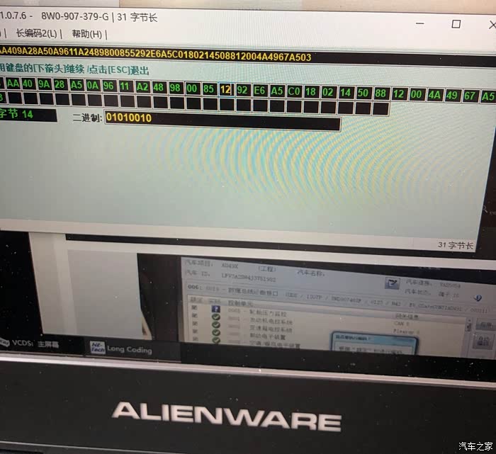

开始电脑操作,打开vcds,点系统设置,测试,全部正常点保存。
一、进19 网关,安装列表,勾选65胎压,保存。(忘记拍,回头补上)

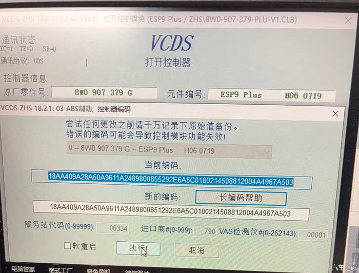

二、进03 ABS,14字节,52修改为12,26字节,4A修改为48
03 ABS编码,字节14
然后退出,执行。
提示编码被接受,就可以了。

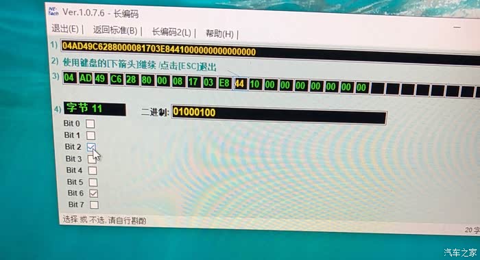

三、进17仪表盘,
3字节,bit7改为1(打勾是1,不打勾是0)
4字节,bit0改为0(A3这里改为1)
11字节,bit2改为1
三、进17仪表盘,
11字节,bit2改为1
17 仪表盘,字节11

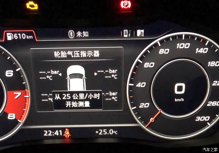

仪表盘有显示了。

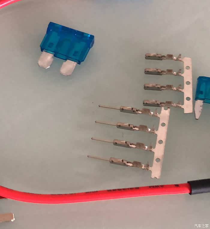

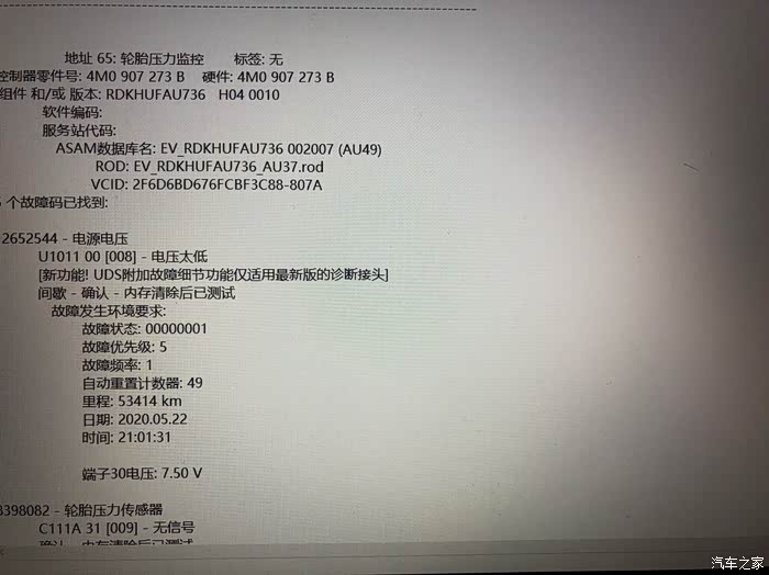

前面不是说有个问题嘛,就是这里了。跳故障码,模块电压不足。我是直接搭17号接口上,没有用接线端子,结果导致电压不足。
65 胎压,读故障码
好吧。解决办法,买针脚端子。
故障码消除。没有问题了。

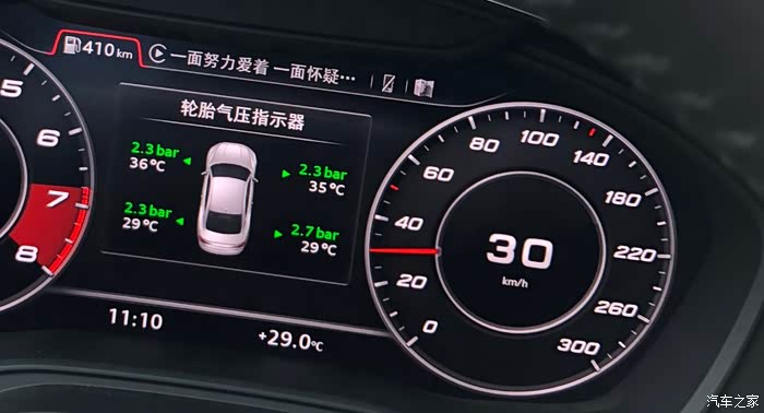

到这一步就结束了。装上胎压传感器自动匹配。
