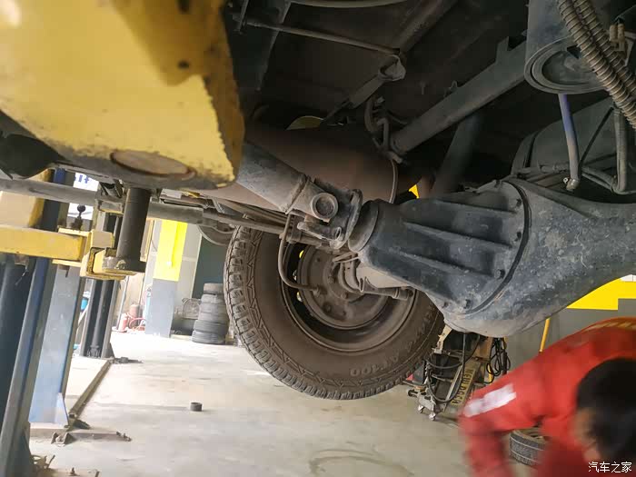

212安装后桥差速锁,图片记录
去徐州找夏老板安装的,就是徐州卖212的夏老板

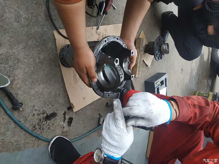

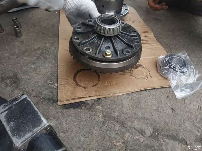

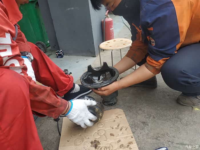

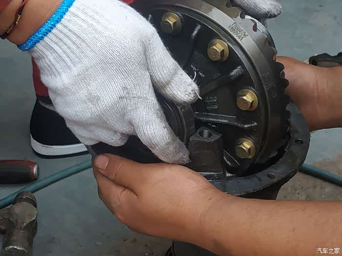

在原来的差速器上卸下那一圈的齿轮盘

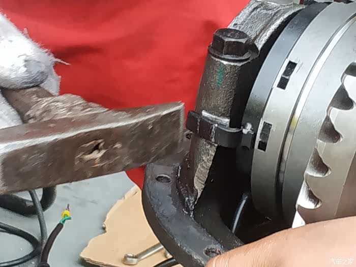

敲下来

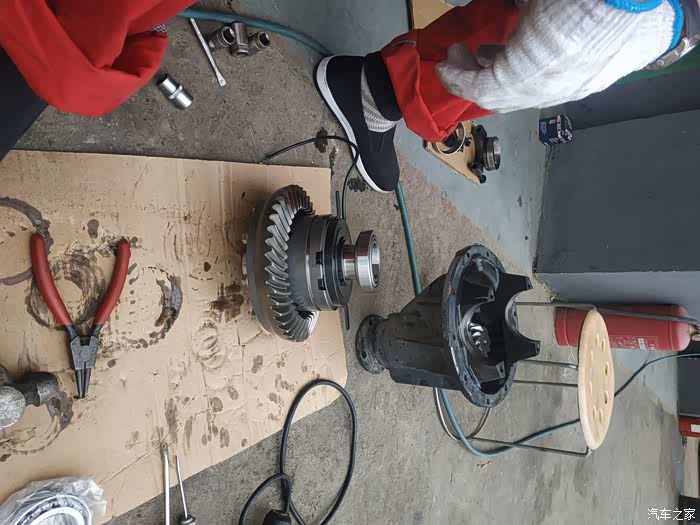

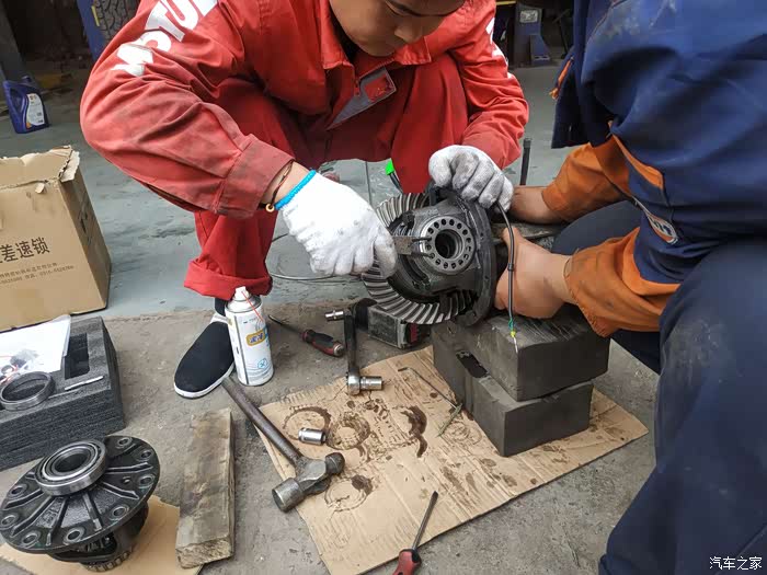

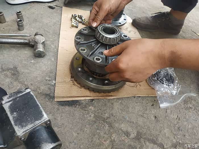

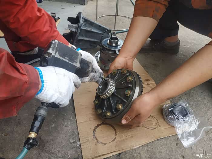

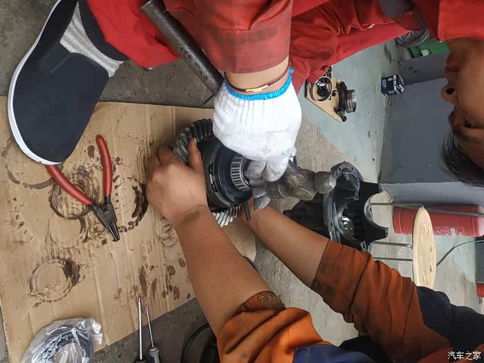

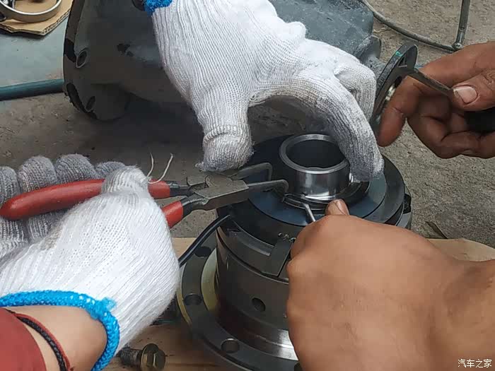

拆下下面的那个一圈的齿轮盘,换到电控差速锁上去,再固定住

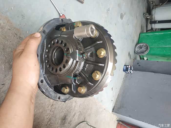

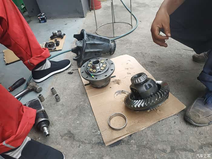

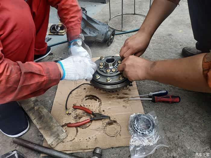

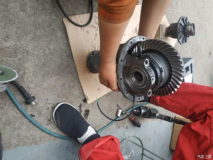

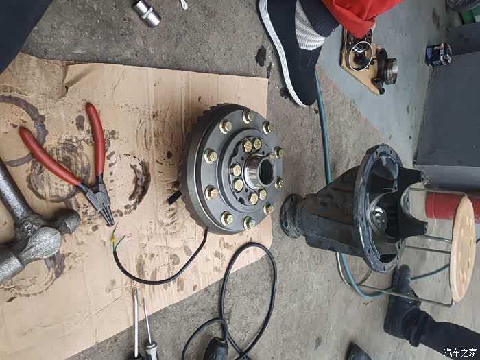

那个一圈的齿轮已经安装在电锁上了,现在正在安装螺丝

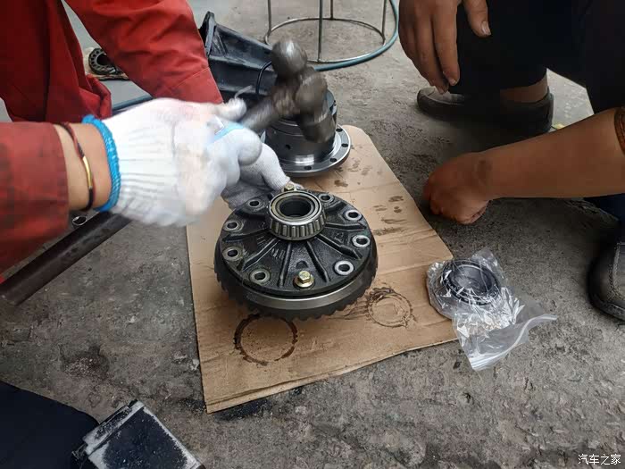

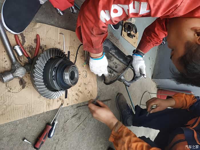

安装上电锁套装里面的轴承
锤子敲进去

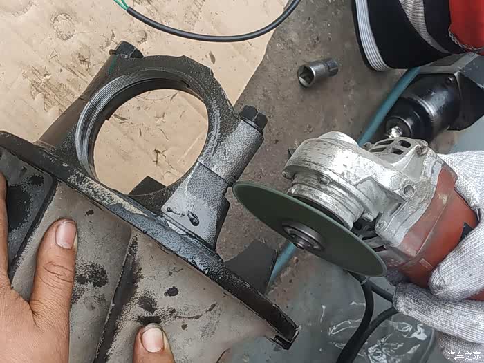

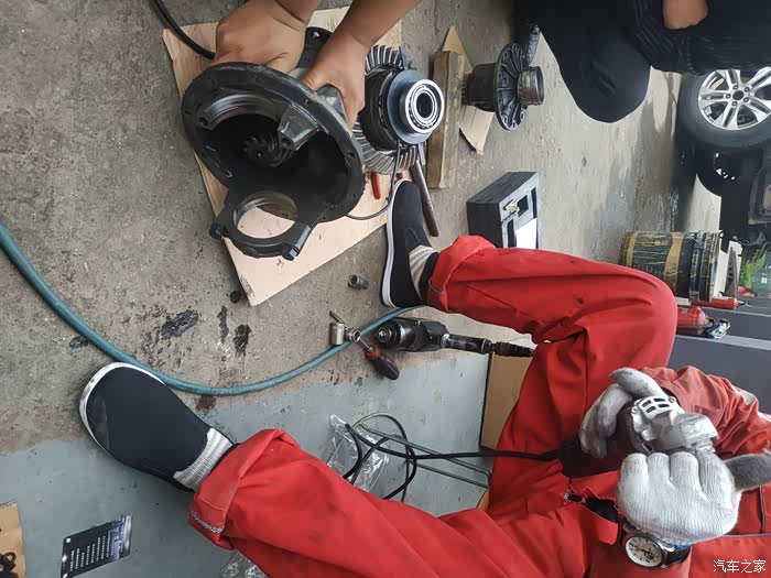

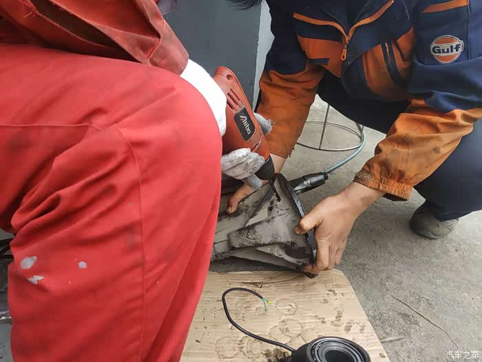

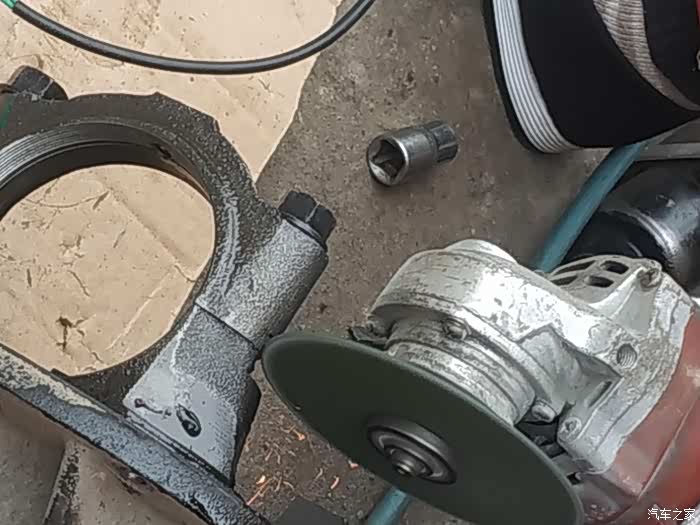

放回原来的位置,准备在固定轴承的螺丝柱上画出电磁固定挡片的位置、挡片就是图片中细长的铁片。
画出位置,准备切除缺口,让缺口正好卡主,两个细长铁片

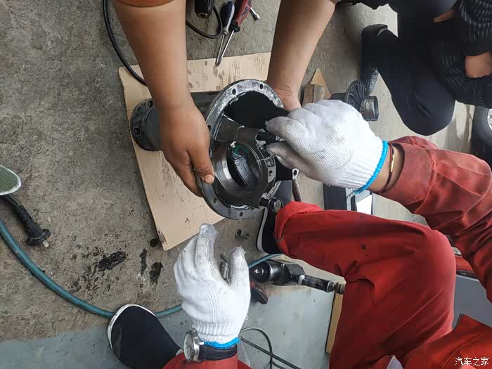

调整图片中那个一圈带孔的东西,控制松紧,大概是调整齿轮的间隙

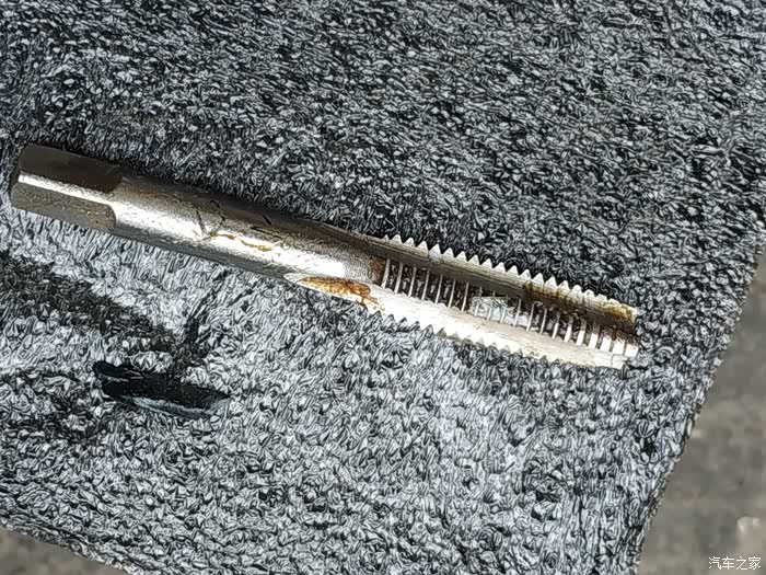

打孔,攻丝,安装线路
剩下的就是把那一堆传动装置安装在原来的后桥里面,打密封胶,螺丝固定,连接传动轴。
