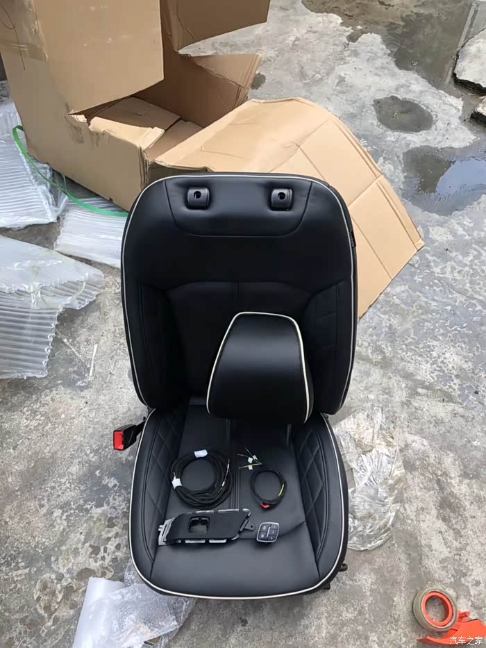

座椅准备开箱,挺重的,
老板按键其实没有什么用,当摆设吧

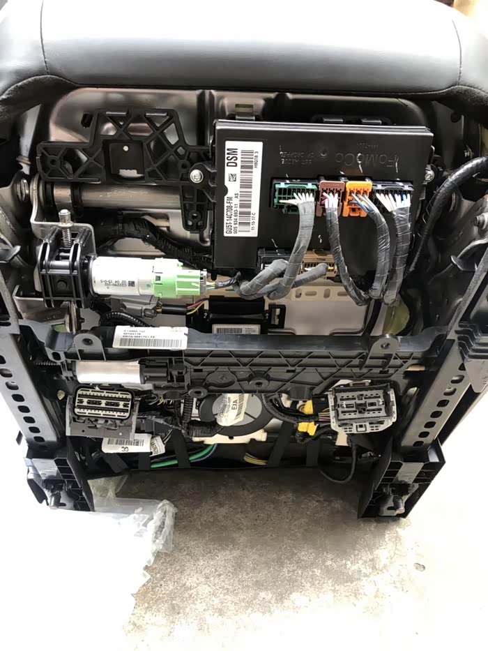

看看这个成色不错吧
看看下面基本上没有什么锈迹,很不错

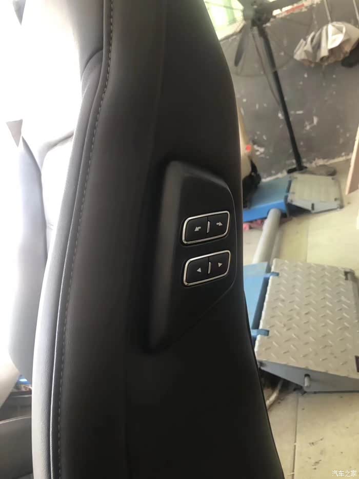

安装好的效果记忆

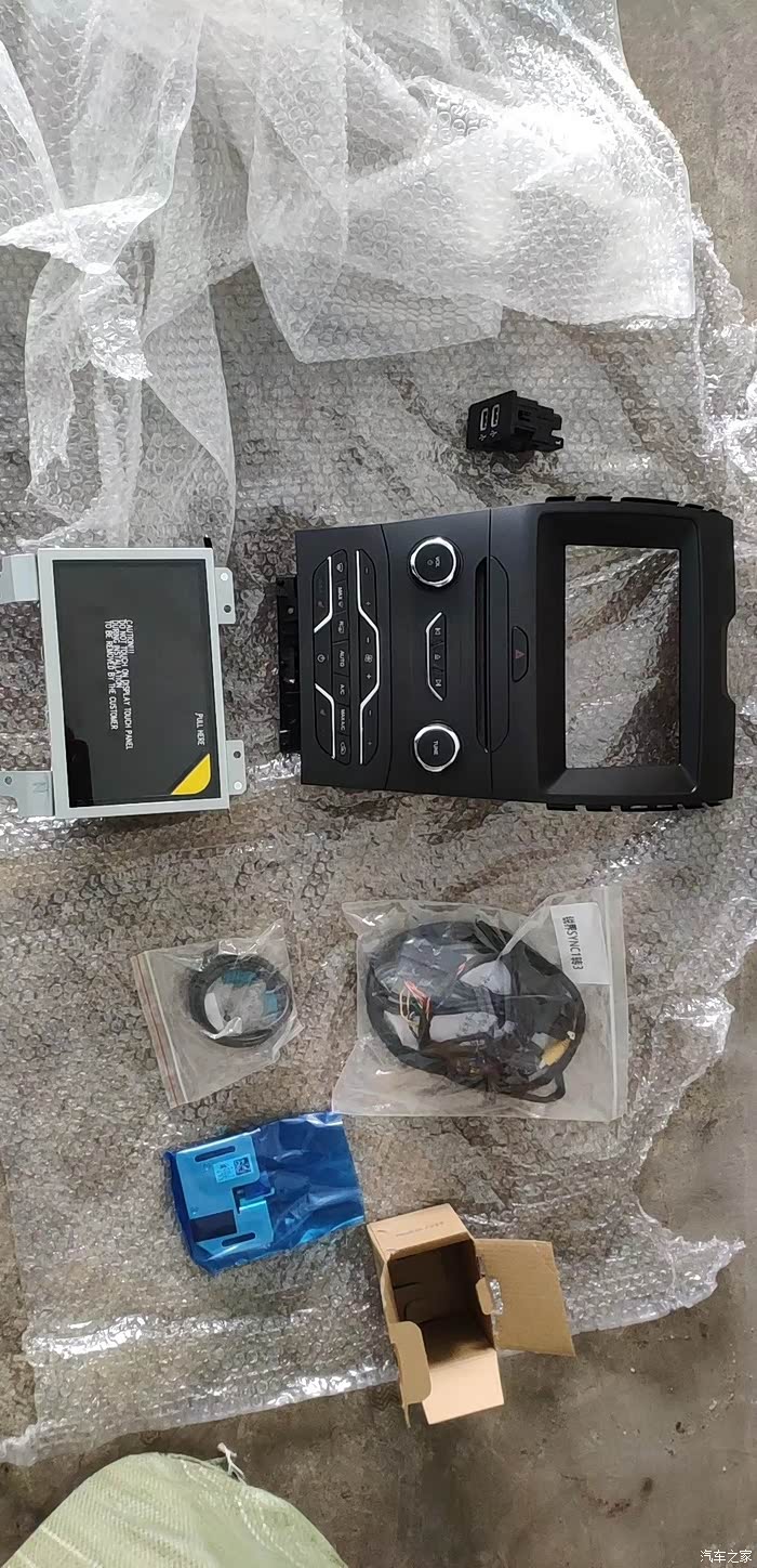

sync3来一个特写

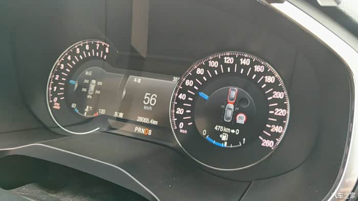

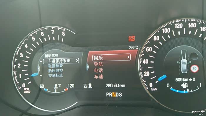

仪表盘都被偷了。怎么搞

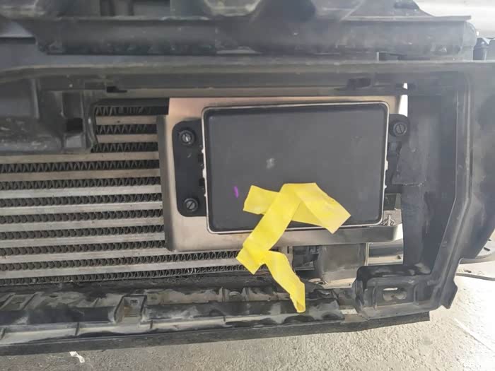

ACC巡航模块安装位置,原车预留位置,直接安装支架

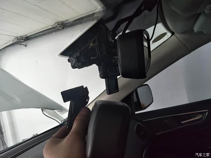

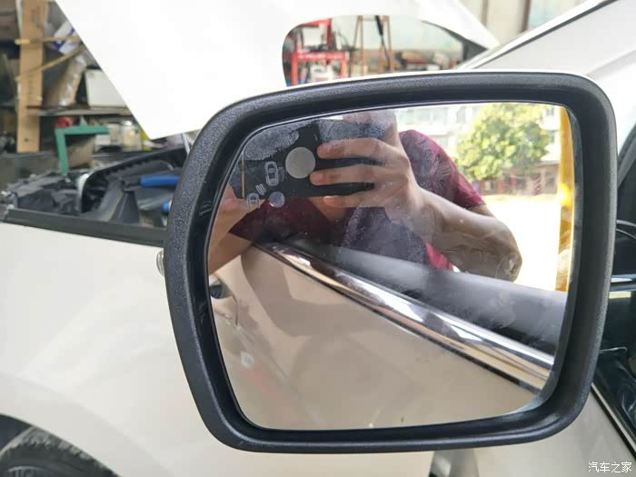

换一个带摄像头的后视镜,
盲点监测模块安装好了
带灯的镜片已经安装好了
灯亮了。表示后面有车来了。注意安全

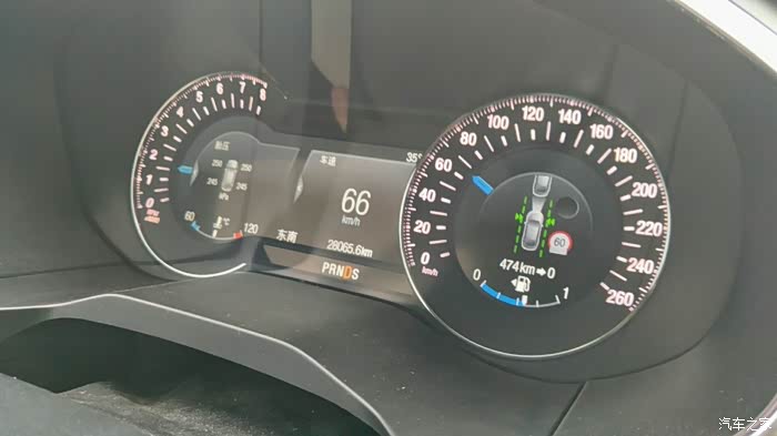

交通标志刷出来了,这个不错,很实用
功能都出来了,看看这瞬间变得高大上
