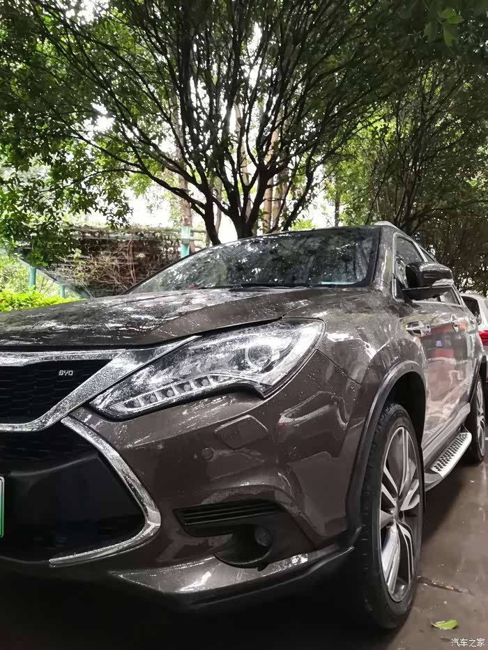

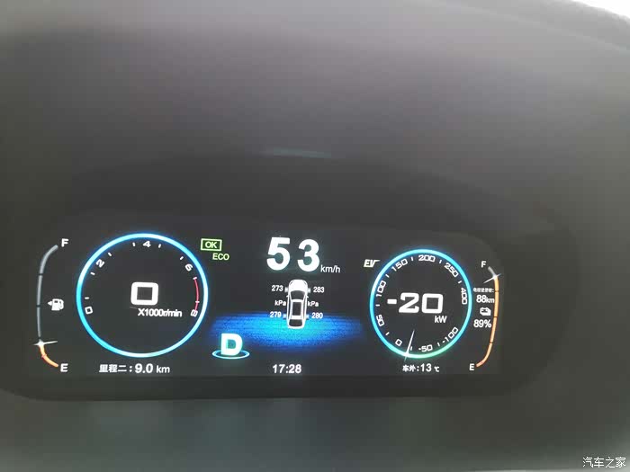

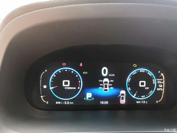

右前轮目前只有254的胎压

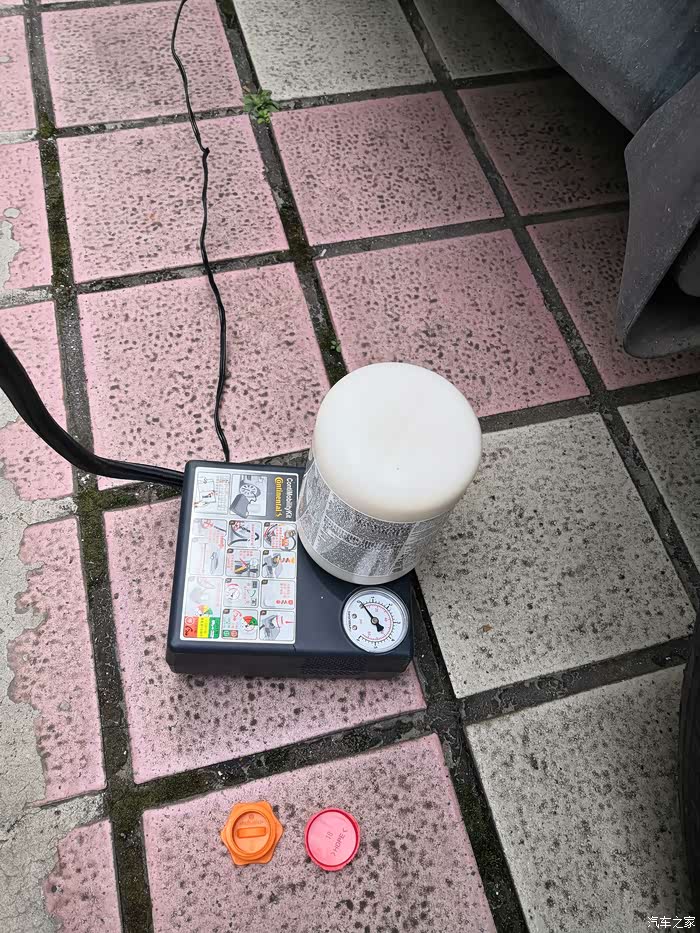

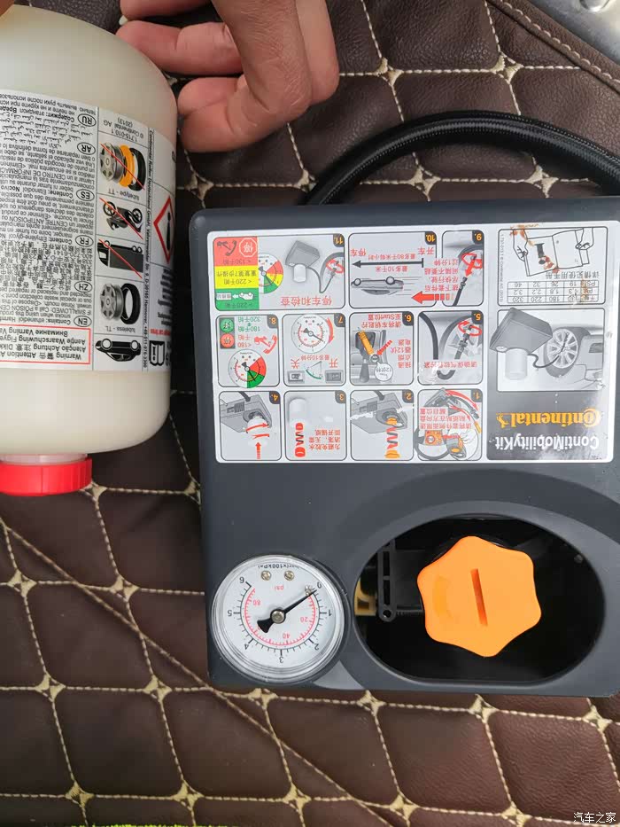

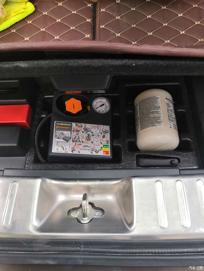

充气泵和补胎液在后备箱隔板下
如图,都拿出来使用,注意看下使用说明

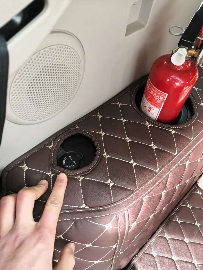

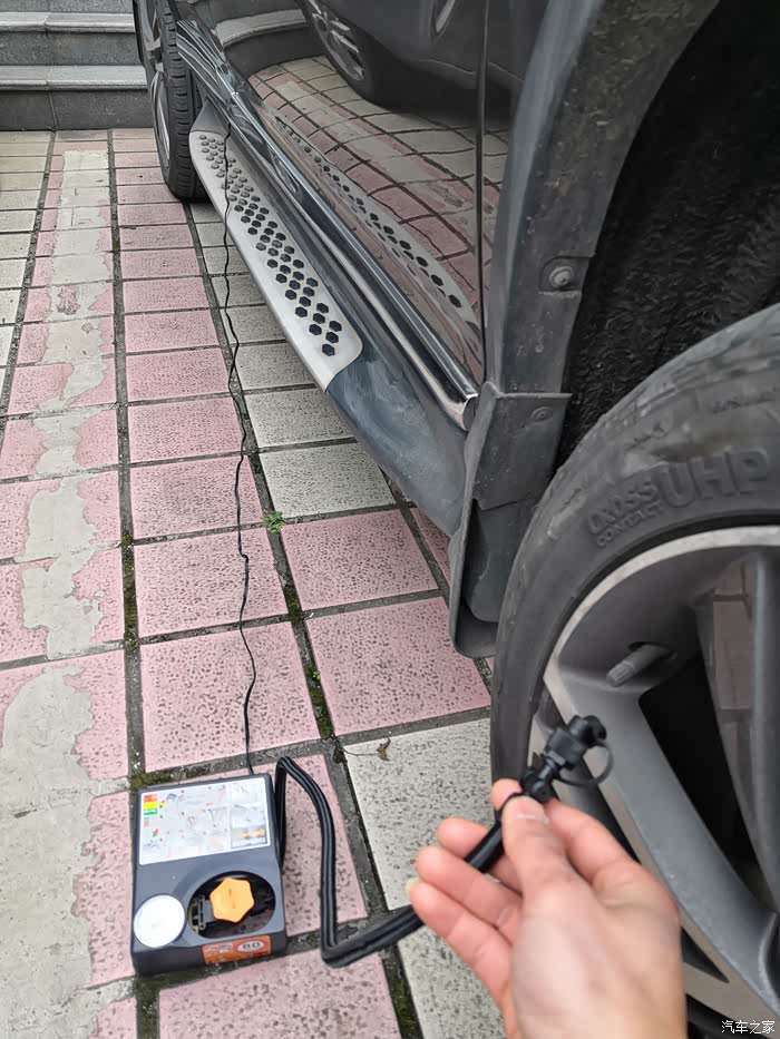

充电口只有后备箱左侧才有点烟器的插口
所以只能送后备箱穿过后门拉至前轮,还好充气泵的线很长
将补胎液安装到充气泵上

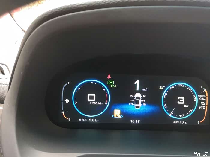

突突突的一下就打进去完了,根本不剩。。取出后气体喷发,喷了一地,注意不要射身上了

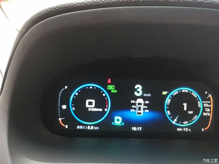

刚打完看了下胎压才261
按照说明,来回前进倒退慢速的走了几分钟
让补胎液全部在里侧沾满整个轮胎壁后,继续加了点气到283(冬天加的气足,本来20寸胎壁也薄)
