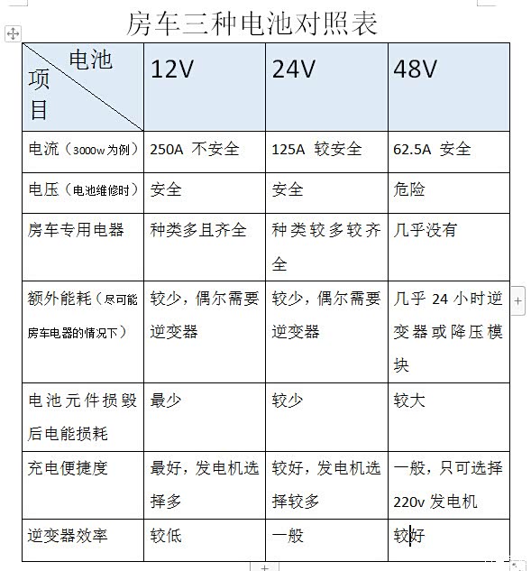

六、总结
三种电池对比
根据上面的分析,我做了一个表格,整体对比更加直观的展示各电池的优缺点。我个人的看法是,48v在未来房车用电器配套的前提下是最优解,但是目前看来还不是最合适的电池选项,24v既能做到用电器的自由选择,在安全和逆变器转换效率上又做的不错,应该是当下最合适的选项,12v作为主流、成熟的供电方案,有其存在的合理性,48v可以尝鲜但是不应该被神化,也不应该作为车辆的主要卖点,以48v为卖点的车你要好好和他聊聊优缺点,看看他的回复是什么,我猜测无外乎转换能量少、用电效率高、更安全之类的。当然,安全性是没说的,确实是高,但是也没听说12v的电路引发了很多事故啊,不安全主要还是用电习惯以及房车电路系统的设计问题,设计好了还是在可控范围内。
总结:12v还是主流,也不是没有可取之处
24v表现中庸,是二者结合,应该是未来几年潮流趋势
48v没那么神奇,配套电器不足,长远来看代表发展未来,但是现阶段不必特地选择
原车底盘是什么发电机,理论上配套什么电池就好,如果12v升24v还可接受,12v升到48v就没太大必要,原车已经是24v再改成48v则有点鸡肋
