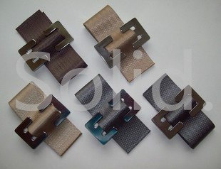

针对ELR的带子,我现在用的就是全金属locking clip,安全带锁止片,全钢3个mm的金属片,超级坚固,拿在手里都好沉,美国的哩语叫做 heavy-duty clip,大家可以到宝掏买,大约10元一只,非常可靠的性能。塑料的片片就不要用了,夏天高温冬天低温,老化的厉害,安全无小事啊!
请看图,第一张是金属locking clip片照片,第二张是使用方法
