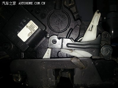

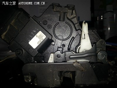

上图中 中间圆圈位置是连接车内门把手的
左边的白色塑料是体现门锁状态的
     现在是门关上 锁车的状态
右边的白色塑料是连接锁车机构的
上图是没关门的状态
左边的白块顶住黑色金属摇臂
使他无法锁上

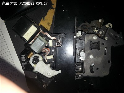

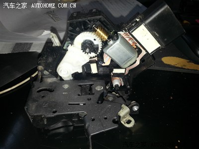

这是锁块的另一面
电机就是电子部分
锁车时靠电机得转动
带动白色齿轮
白色齿轮带动黑色的齿轮
主意黑色的齿轮和白色齿轮有个滑动区域
且白色齿轮下面有个复位弹簧
保证电机转动锁车后能够尽量复位至中间位置

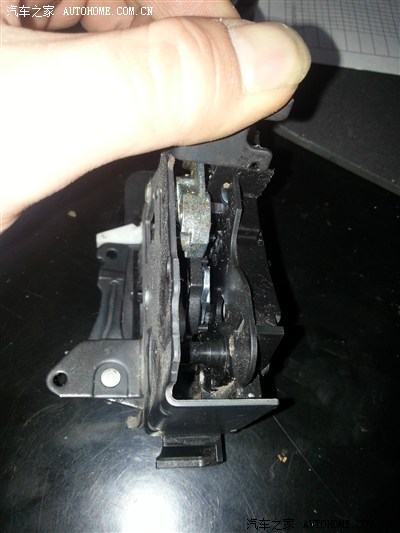

上图中上面的金属部分是是车外门把手的开门机构
拉门门外把手
金属下移
顶在开锁机构(与金属部分结合的黑色塑料)上
锁车时黑色塑料下移
拉车外门把手
只是金属部分活动
黑色的塑料不动
也就打不开车门
开锁后
黑色塑料上移
车外开门时
金属顶住黑色塑料移动
车门打开
上图中左上部分就是 车外拉手的开锁机构
下方有个坑的白色塑料 是控制上一张图中黑色塑料是否与车外门把手结合的
