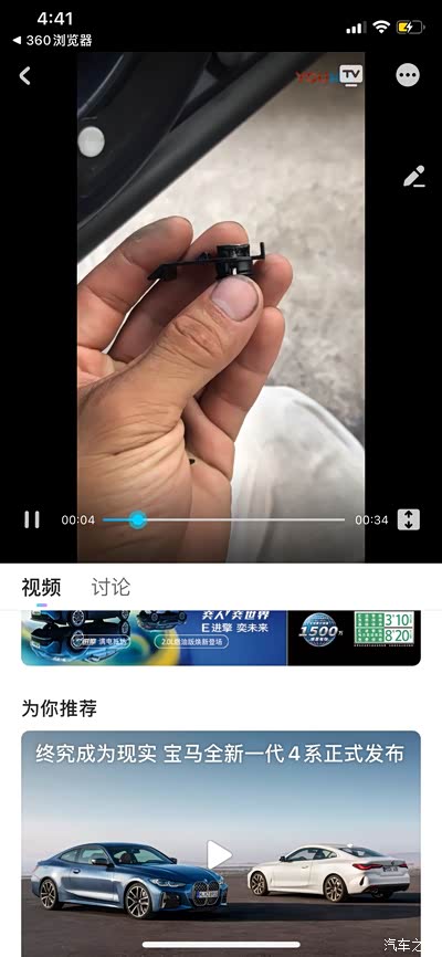

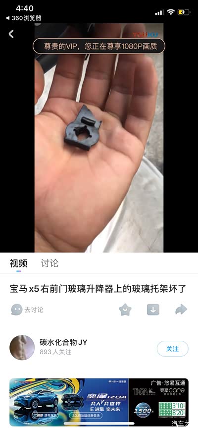

玻璃托架与玻璃之间有磨损!我的已经走保修程序!换托架
是这个东西吧?
2020-07-05 17:53 回复
    哪个是托架?能拍个照片指一下吗?
    2020-07-03 17:57 回复
    能发个图片具体说一下么,

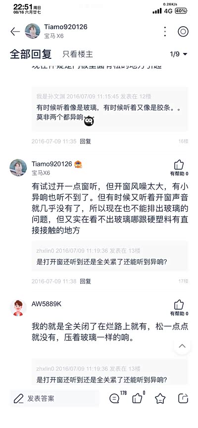

    tiamo920126 2020/08/16 22:52:47 发表在 57楼
    我当时也是 开一点点窗就听不到了,当时刚开始感觉是风噪大了听不到,后来发现并不是。开点窗就没异响了。
    我准备试试你说的方法,绒布胶带就可以是吧?

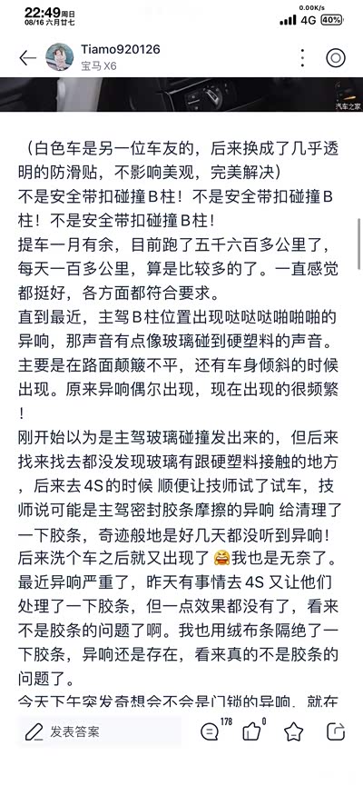

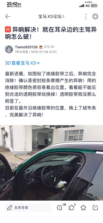

    以前X3遇到过相同情况,自己废了好大劲找到问题根源。你可以参考下
    Tiamo920126 关禁闭 已屏蔽
    Macan
    bobsmallbob 2020/08/14 11:10:06 发表在 49楼
    lz解决没有?我的也是相同情况
    Tiamo920126 关禁闭 已屏蔽
    Macan
    accu9rbu4fe 2020/08/16 09:40:23 发表在 50楼
    我的也是同样的毛病 特别烦 开起来 特别是天热的时候 响的更厉害 车友们有解决的好办法吗???有的话告诉一声
    Tiamo920126 关禁闭 已屏蔽
    Macan
    Tiamo920126 关禁闭 已屏蔽
    Macan
    你的状态跟我的描述一样
    Tiamo920126 关禁闭 已屏蔽
    Macan
    Tiamo920126 关禁闭 已屏蔽
    Macan
    当时我微信加了很多X3车友,都是因为异响,后来都用我的方法解决了。有的贴的绒布条,有的是用的透明的防滑胶条,浴室用的那种。
