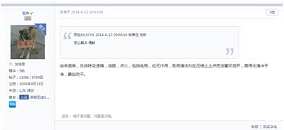

凯美瑞叫杆贴:
7代
http://club.autohome.com.cn/bbs/thread-c-110-28396788-1.html
http://club.autohome.com.cn/bbs/thread-c-110-41661417-1.html
http://www.xcar.com.cn/bbs/viewthread.php?tid=18128622
http://club.autohome.com.cn/bbs/thread-c-110-33092681-1.html
http://club.autohome.com.cn/bbs/threadowner-c-110-19725289-1.html
http://www.xcar.com.cn/bbs/viewthread.php?tid=19231753
http://club.autohome.com.cn/bbs/thread-c-110-20652891-1.html
http://club.autohome.com.cn/bbs/thread-c-110-35633010-1.html
http://club.autohome.com.cn/bbs/thread-c-110-25980540-1.html
http://club.autohome.com.cn/bbs/thread-c-110-39186114-1.html
http://club.autohome.com.cn/bbs/thread-c-110-45070243-1.html
http://club.autohome.com.cn/bbs/thread-c-110-25756325-1.html

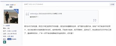

7.5代
http://club.autohome.com.cn/bbs/thread-c-110-41801009-1.html
http://club.autohome.com.cn/bbs/thread-c-110-55000190-1.html
http://club.autohome.com.cn/bbs/thread-c-110-44371188-1.html
http://club.autohome.com.cn/bbs/thread-c-110-43827031-1.html
http://club.autohome.com.cn/bbs/thread-c-110-46978126-1.html
http://club.autohome.com.cn/bbs/thread-c-110-25523506-1.html
总结:由于这位朋友的车缸压低,且进气歧管都是机油,最后广丰给换了新的发动机总成。

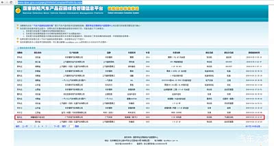

如果您的车也有我说的爆震、叫杆等问题,请提交至国家质检总局缺陷产品管理中心。网址:http://www.dpac.gov.cn/

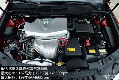

【B2水管漏防冻液】请大家自行检查:
发动机与防冻液水管接头处是否漏防冻液,图片如下:
2016款凯美瑞2.0也存在漏防冻液问题。

【B2水管漏防冻液】请大家自行检查:

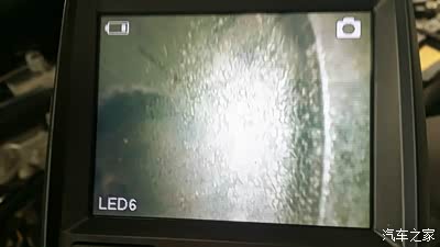

活塞顶积碳。。。
请自行检查 红色圆圈为止,是否漏防冻液,如有漏防冻液的情况,请到积极联系4S进行检查(当然只能看看,拍个照片,也无法解决),目前得知,这截金属管是从缸体往防冻液管方向插入的,无法从外部直接更换,但是厂家目前正在找解决方法。
如果您的车也有我说的爆震、叫杆、漏防冻液等问题,请提交至国家质检总局缺陷产品管理中心。网址:http://www.dpac.gov.cn/

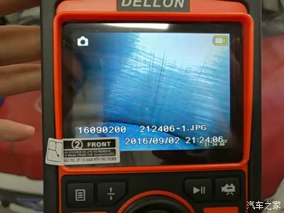

大家看看这张天津车友凯美瑞汽缸壁的情况,已经有了明显拉伤。
天津车友凯美瑞活塞顶情况
天津车友凯美瑞活塞顶情况
