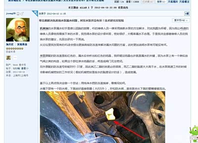

17年01月24日 最近反复拨打400电话要求当地4S联系广汽技术部来给我更换三通管和检查隐蔽渗漏,目前4S已结联系了广汽技术部,说是排队着。也只好再等等了,闲来无事网上搜到一个大神通过稀释凯美瑞原装防冻液使得水泵排放塞(也可以叫排气阀)不在渗漏防冻液。图片在帖子最下面。

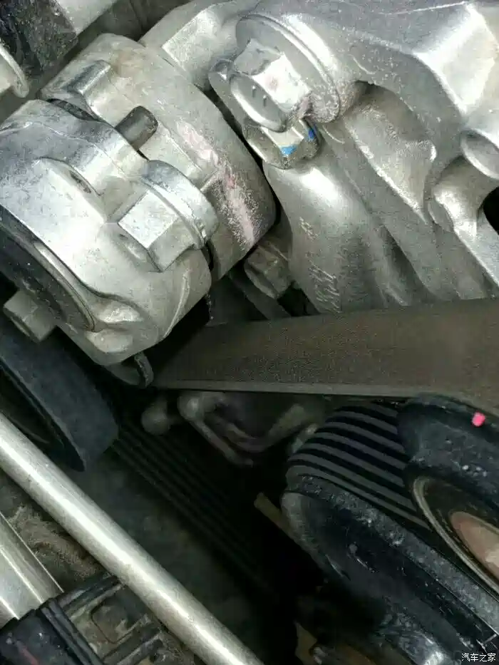

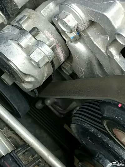

11.16这两天看到论坛有位车友在近二十天停车后启动车子检查发动机时发现水泵渗漏,原帖地址http://club.m.autohome.com.cn/bbs/thread-c-110-57940631-1.html?pvareaid=101968我准备也把自己这台车做长时间停放处理了,前两天在水箱加了银光剂,停个五天看看水泵会不会渗防冻液。
这个是论坛车友水泵渗漏防冻液到涨紧轮表面的照片。

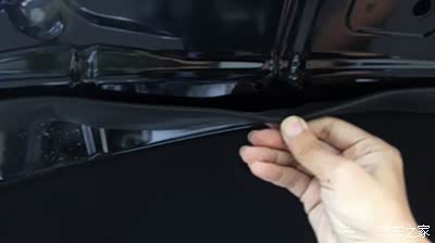

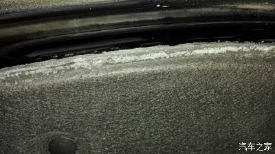

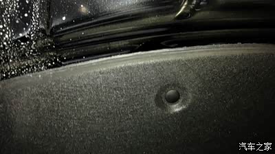

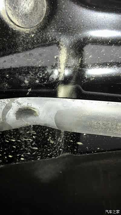

继上次宁波4S提出水箱盖可能跑防冻液蒸汽,我在淘宝买了个水箱盖换上去现在还是会防冻液减少。今天检查同事今年6月提的15凯美瑞,发现他的车引擎盖内侧隔音板上很干净,我的车不但隔音板有白色水蒸气结晶连橡胶密封条上都有白色蒸汽结晶,怀疑就是发动机不知道哪个地方漏防冻液然后高温蒸发产生的,有车友B2不漏的也去检查下这个引擎盖隔音板有没有结晶吧。
这个是我车的密封条,明显发白。
引擎盖内侧隔音板边缘发白
同事的车密封条黑的发亮。
同事车隔音板边缘很干净。

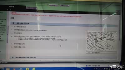

这个是15凯美瑞维修手册上的检测方法。

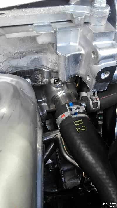

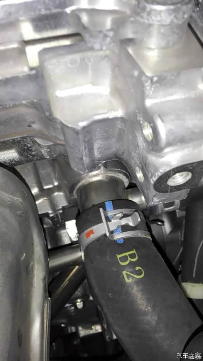

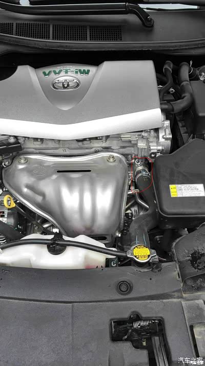

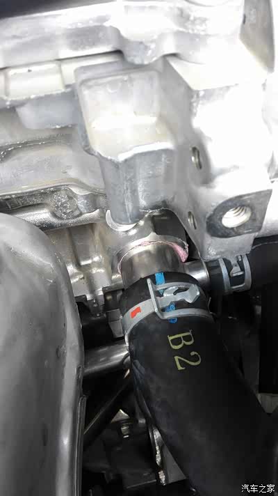

关于防冻液减少已经发过两个帖子了,这次在RAV4论坛找到了相似的问题帖子,一汽那边已经召回老款缸盖边2号管漏防冻液的车。我查了卡罗拉,雷凌,汉兰达,凯美瑞这几个论坛,发现都有新款防冻液减少较快的车友。如果防冻液减少较快请检查下凯美瑞缸盖下面B2软管连接发动机的金属管子处有没有粉红色结晶,有的话就是渗漏了,再看看机油尺液面有没有明显增加,没有增加正常,机油增加或者有乳化现象就更惨了。此处渗漏的凯美瑞车友大伙一汽向广汽丰田反馈吧,争取能更好的解决。因为一汽老RAV4都有完整的维修方案和专门的维修工具呢。

凯美瑞渗漏位置
凯美瑞渗漏位置放大图,不清楚和下面的RAV4管子是不是一样的。

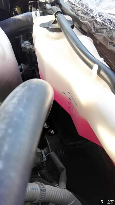

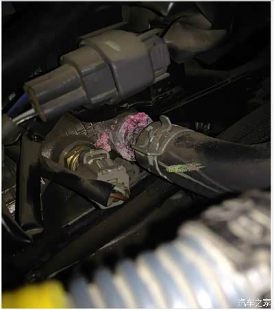

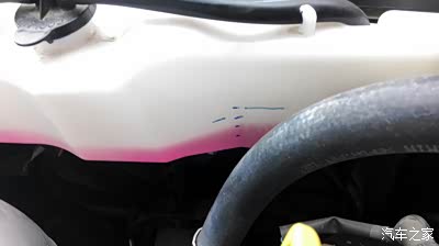

漏的更加明显了,粉红色结晶。两个月跑两千多公里就会消耗0.5L冷却液。
6月11加到上限的冷却液,到8月11日就在下限了

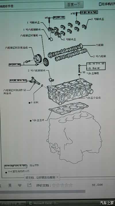

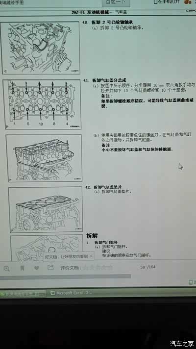

找的凯美瑞老机型的维修手册,如果回水管不能拔出压进去那确实是要换缸盖总成才行。
看了下缸盖总成的螺丝拆卸和安装顺序图,我表示很晕,此图是拆卸顺序,安装还不一样的,并且安装时还有扭矩要求。拆和装螺丝顺序弄错就糟糕了,缸垫密封平面会破坏。
